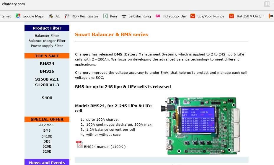

ja war ein sehr netter informationsaustausch. ich muss mich auch bedanken für die geschenke!! hättest du vielleicht noch einen link von dem lipo monitor??

Danke für die Info, werde ich im "hinterstübchen" behalten.
