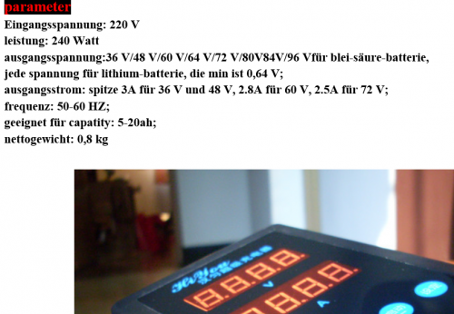

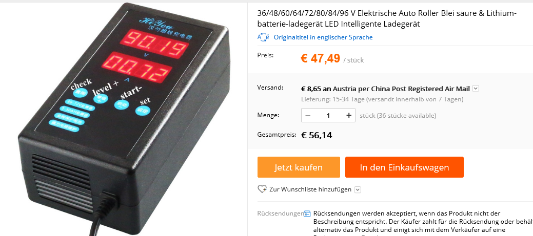

Hat schon jemand Erfahrung mit diesem Lader, den ich auf einer großen Räuberexpressseite gefunden habe?
"36/48/60/64/72/80/84/96 V Elektrische Auto Roller Blei säure & Lithium-batterie-ladegerät LED Intelligente Ladegerät"
Ich denke dabei weniger daran das Gerät einzubauen...aber als Reserve könnte es gut funktionieren. Mit meinem Labornetzgerät komme ich nämlich nur auf 60V. Da muss ich im Bedarfsfall in mehreren Etappen nachladen...
Wolfgang

Der Reservelader hört sich gut an.
Aber das Gerät hat bestimmt keine gute Leistung Und die 0,72 A sind bestimmt Maximum.
Wäre einen Versuch wert.
Wenn die Setting Box dann noch verschiedene Einstellbare hat ein Reserve on Bord Gerät.

Wenn die tech. Daten einigermaßen stimmen kann er bei 72V noch 2,5A....Joehannes hat geschrieben:Der Reservelader hört sich gut an.
wir werden sehen.
