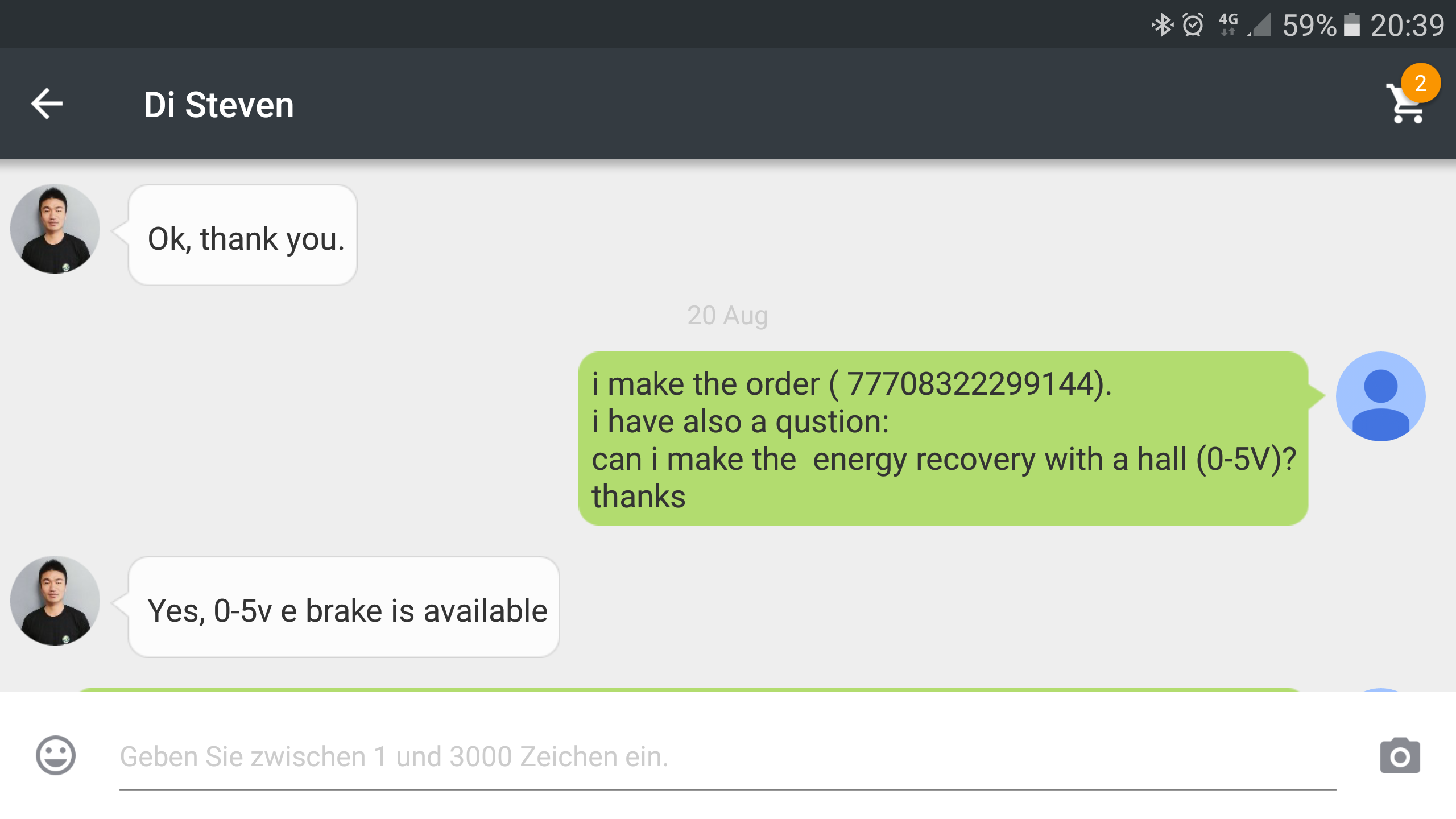

Ich denke nicht, dass dein Sabvoton einen zweiten 0...5V brake Eingang hat. Isofern kannst du dir deine Aussparung im Trittbrett "Fußpedal" sparen.

laut dem verkäufer von qs motor geht dass(hab da schon vorher angefragt). es dauerte auch 10tage bis der controller versendet wurde. auf meine anfrage warum es solange dauert meinten sie dass der erst gebaut werden musste!

Beiträge: 19396
Re: mein Masini Sportivo S Projekt
Oha, das wird also einer ersten realen Versuche mit der neuen Sabvoton-Funktion der proportionalen Regeneration :D
