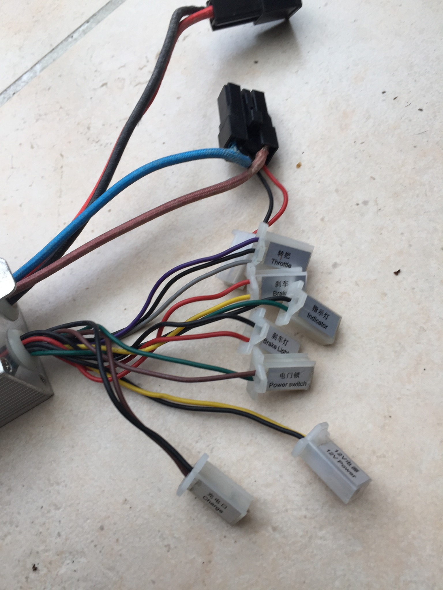

Ich habe einen gebrauchten Mach1, 48 Volt, 1000 Watt bekommen.
Das Steuergerät soll defekt sein, ein Neues habe ich schon.
Der Roller nimmt kein Strom an, wenn ich den Ständer hochklappe leuchten die Akkufüllstandsleuchten, und das Licht geht an.
Jedoch wird kein Strom angenommen, von den Steckern des neuen Controllers kann ich auch nicht alle Stecker anschließen mangels Gegenstück (12v und der 2te brake).
Hat jemand einen Rat ?

Wenn die Anschlüsse nicht mit Deinem neuen Steuergerät übereinstimmen, denke ich eher, dass Du das falsche gekauft hast. Vielleicht ist das des Rätsels Lösung. Einfach mal bei SundS anrufen und fragen ob sie einen Controller für Deinen Mach1 haben. Da dürfen keine Kabel oder Stecker übrig bleiben.

Der Controller dürfte der richtige sein. Ich glaube der Vorbesitzer hat anders verkabelt.
Wie könnte ich denn den Stromgriff sonst prüfen/messen?

Muss zum Messen der Ständer hochgeklappt sein? Habe auf die schnelle gemessen, demnach keine Änderung beim Strom geben, schwankt 14 bis 30. Aber beim Stromgeben bei ang. Akku hat er gerade einmal gezuckt.

Hallo Josh,Josh hat geschrieben:Jedoch wird kein Strom angenommen, von den Steckern des neuen Controllers kann ich auch nicht alle Stecker anschließen mangels Gegenstück (12v und der 2te brake).
Dein Problem dürfte an dem offenen Bremsenstecker liegen. Da in den Bremsengriffen Ruhekontakte eingebaut sind, ist ein nicht belegter Stecker für den Controller „Bremse ist betätigt“ und schaltet den Motor ab.

Ich habe den alten Controller wieder eingebaut, selbes Ergebniss. Es sind beide Bremsverkabelungen zusammengefasst, in einem Stecker, da der Alte nur ein Brakestecker hat.Harry hat geschrieben:Hallo Josh, Dein Problem dürfte an dem offenen Bremsenstecker liegen. Da in den Bremsengriffen Ruhekontakte eingebaut sind, ist ein nicht belegter Stecker für den Controller „Bremse ist betätigt“ und schaltet den Motor ab.

Eigentlich dürfte es so nicht funktionieren, da die Motorabschaltung erst aktiv wird, wenn Du beide Bremsen gleichzeitig betätigst. Die Kontakte der beiden Bremsen müssen in Reihe geschaltet werden.
Vielleicht sind bei Dir Arbeitskontakt in den Bremsgriffen verbaut, das kannst Du aber leicht mit einem Ohmmeter prüfen.
