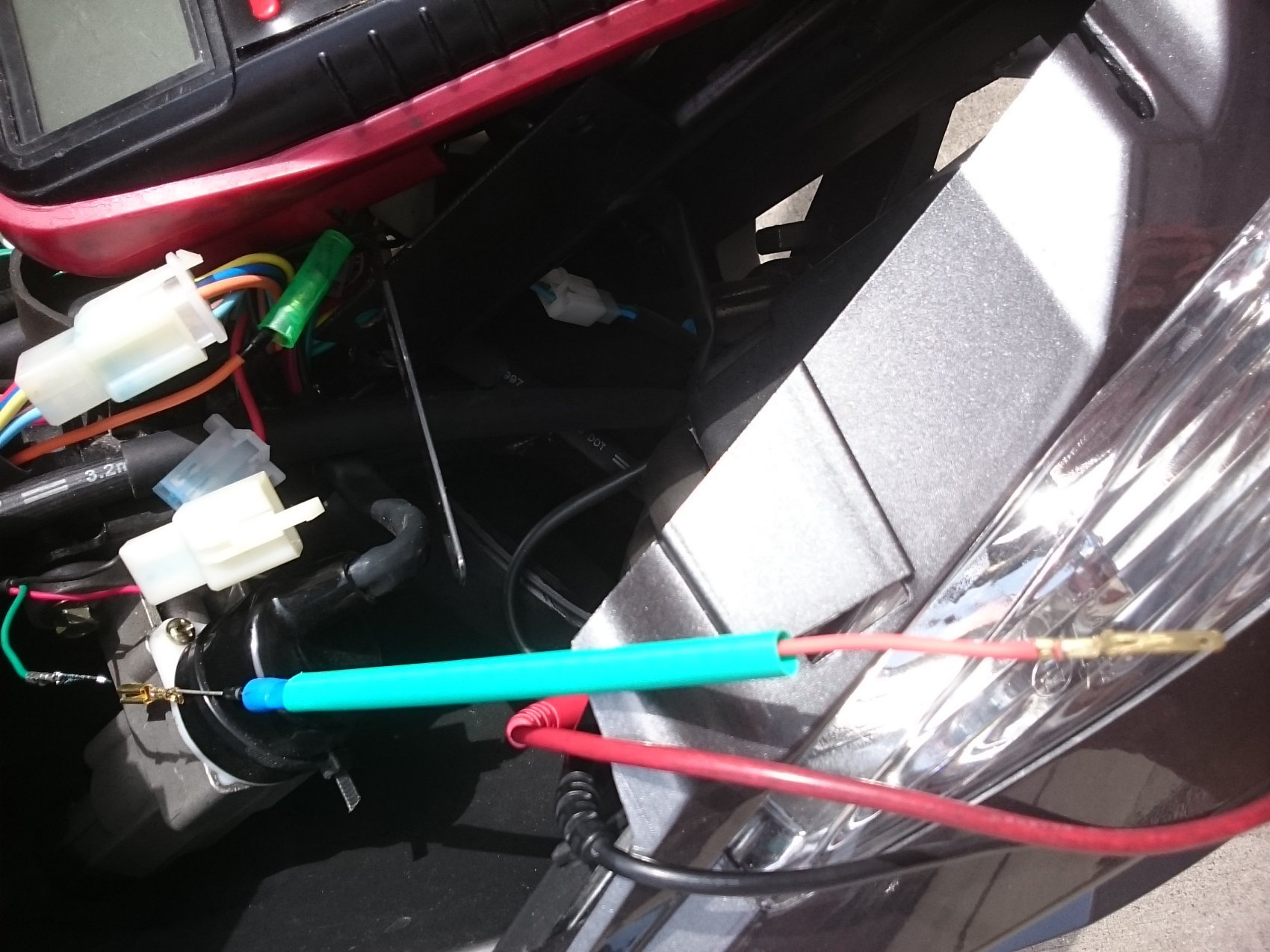

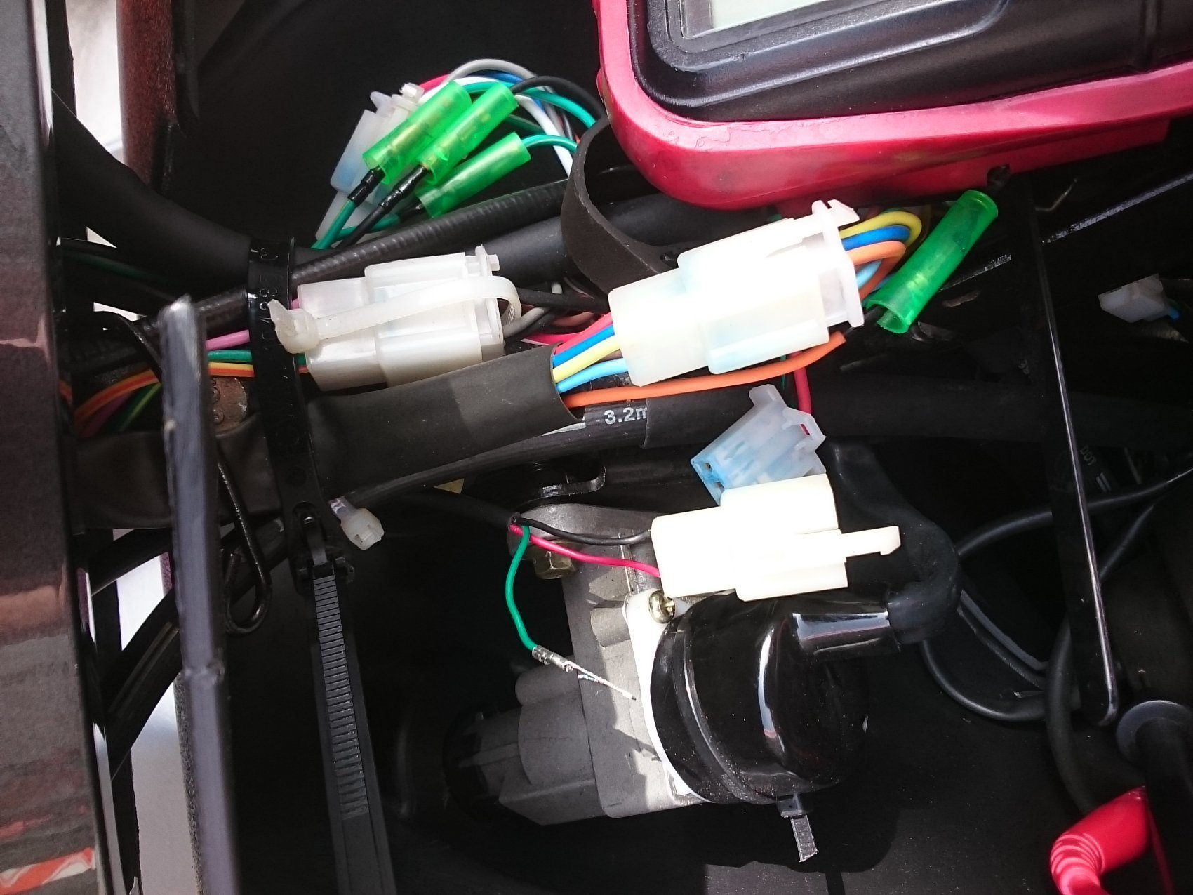

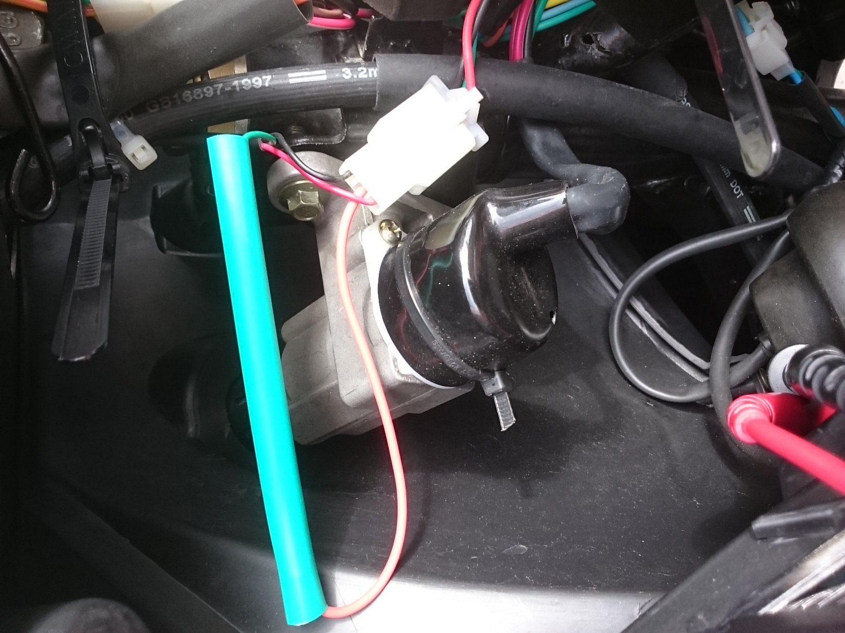

Also Siliziumdiode ist verbaut. Heute erneut gemessen und ich kam auf 3,24V/0,50V   grün/ schwarz;   mit Last max/ Leerlauf.
An der Geschwindigkeit hat sich an den -10 km/h aber nix geändert.
Ziel für die Rennleitung erreicht. Vielleicht teste ich noch 2 Dioden in Reihe.

Bevor ich die Sache mit der 2. Diode probiere lieber mal die Frage in die Runde:
Ist dann nicht die Anschaltspannung,wohl bei 0,2V, zu gering für den Controller?
Alternativ die 2. Diode im roten Kabel zusätzlich verbauen?
Plan B wäre dann Luftdruck senken oder und mit nicht vollen Akkus zur Rennleitung.
Das ist ein Forum und auch nur Theorie. Aber warum nicht probieren bevor man es braucht.

Die Versorgungsspannung des Hallgriff Chips kann nicht beliebig abgesenkt werden. Vielleicht funktioniert es mit der zusätzlichen Diode in der roten Leitung, aber was ist, wenn der Controller in der Nähe seiner Abschaltspannung ~ 55V kommt?
Wie wäre es mit einem 4,7kOhm Trimmpoti und Vorwiderstand ala Dieter Werner?
