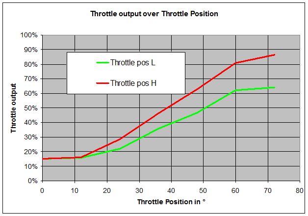

Und so sehen dann die zwei Spannungskurven aus:
Die grüne braucht eigentlich kein Mensch bei einem gut dosiert funktionierenden Controller, das kann die rechte Hand ganz auch mit der roten simulieren.
Was mich aber auch schon immer stutzig macht, ähnlich wie Joehannes, ist, wie man mit nur einer Diode drin oder nicht drin ledigleich die Maximalspannung einbremst, während die untere Spannung identisch bleibt. Sprich in Reihe kann die Diode nicht geschaltet sein, sonst wäre die Spannungskruve parallel nach unten verschoben.
Wer kann eine einfache Schaltung vorschalgen, die ein solches Verhalten der Steigungsänderung schaltbar ermöglicht, möglichst nur mit einer Diode?
