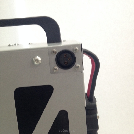

Der Akku wird von oben geladen. Bilder des Akkus hatte ich bereits am 7. Jun 2016 gepostet. Ich gehe daher davon aus, dass der seitliche Anschluss nicht zu Ladezwecken dient. Naheliegend ist daher eine Canbus-Verbindung. Allerdings findet sich keine Dokumentation. Das Handbuch gibt nichts her, es war noch für das alte 45 km-Model.

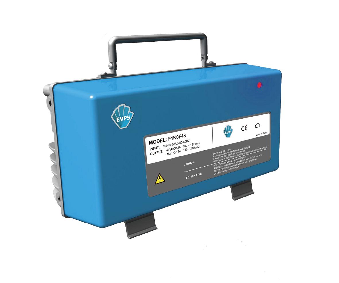

Bei dem Hersteller gibt es folgende allgemeine Erklärung:
The EVPS N2K0 and 1K0F chargers work under universal 90-264Vac input voltage, active power factor correction reduce the harmonic pollution and meet the most stringent international standards; Controlled by a build in MCU, different charging strategies for all types of batteries; To work with the BMS and ECU of the whole system, the CAN Bus interface to achieve a higher level charging control includes battery balancing, monitoring and self-diagnosis; Designed for automotive on board application with extreme environments and waterproofed; Auxiliary 12V output power supply to accessory load; Products satisfy EMC, and high IP level and accordingly meet all international standards such as UL and CE.
The EVPS battery pack system are designed base on electrical and thermal simulation, high quality battery cells selection and stringent testing; Flexible combination mode provides various solutions to customers and satisfy their demand; EVPS designed and produced BMS or protecting system ensure the protective function; Repairable module construction is convenient for quick inspection and repairing.

Das ist eine XLR Buchse, eigentelich aus der Bühnentechnik entliehen.

Der seitliche (XLR-)Anschluss am Akku ist 3-polig, taugt also für den CAN-Bus. Wenn ich dich richtig verstanden habe, muss dort aber weder beim Laden noch beim Fahren etwas angeschlossen werden (ich sehe auch weder am Ladegerät noch im Akku-Fach des Rollers ein Kabel, das an den seitlichen Anschluss des Akkus passen würde). D. h. das Laden funktioniert offenbar auch ohne CAN-Bus-Verbindung. Vermutlich wird der Ladevorgang dann ganz konventionell vom Ladegerät gesteuert (CC-Phase bis Erreichen der Ladeschlussspannung, anschließend CV-Phase bis zum Unterschreiten eines bestimmten Mindeststroms, danach Ladeende), wobei das BMS im Akku autonom arbeitet. Auch scheint die Batterie nicht mit der Roller-Elektronik zu kommunizieren. Über die beiden dicken Leitungen und den 2-poligen PowerPole-Stecker fließt nur der Fahrstrom, eine CAN-Bus-Kommunikation ist darüber nicht möglich.
Alles deutet also darauf hin, dass der CAN-Bus nur im Roller Verwendung findet. Akku und Ladegerät unterstützen zwar den CAN-Bus, diese Möglichkeit wird aber nicht genutzt. Ob die 12 V Hilfsspannung Verwendung findet, lässt sich erst sagen, wenn man die Beschaltung des Ladeanschlusses am Akku kennt.
Wenn tatsächlich weder CAN-Bus noch Hilfsspannung benötigt werden, könnte auch ein Emco-Ladegerät (und natürlich auch andere geeignete Li-Ladegeräte) nach entsprechender Anpassung von Ladespannung und -strom und nach Austausch des Ladesteckers für deinen Roller taugen.

Gibt es Ladegeräte, auf denen z.B. über LCD der Ladevorgang transparent gemacht wird. Welche Einstellungen wären dann zum Laden zu Verwenden? Normalerweise müsste das Ladegerät nach erfolgreicher Beendigung des Ladens grün anzeigen. Er blinkt in den letzten Tagen aber nur rot. Ich möchte die teuren Akkus auch nicht überladen.
- Beiträge: 6502
Re: Vectrix VX-2
Mit 18A hast du ein recht starkes Ladegerät. Normalerweise lädt das LG in der Anfangsphase mit 18A und dann in der Konstantspannungsphase mit ca. 54V. Sinkt der Ladestrom auf einen Wert kleiner 1A schaltet das LG ab und die LED wird grün.
