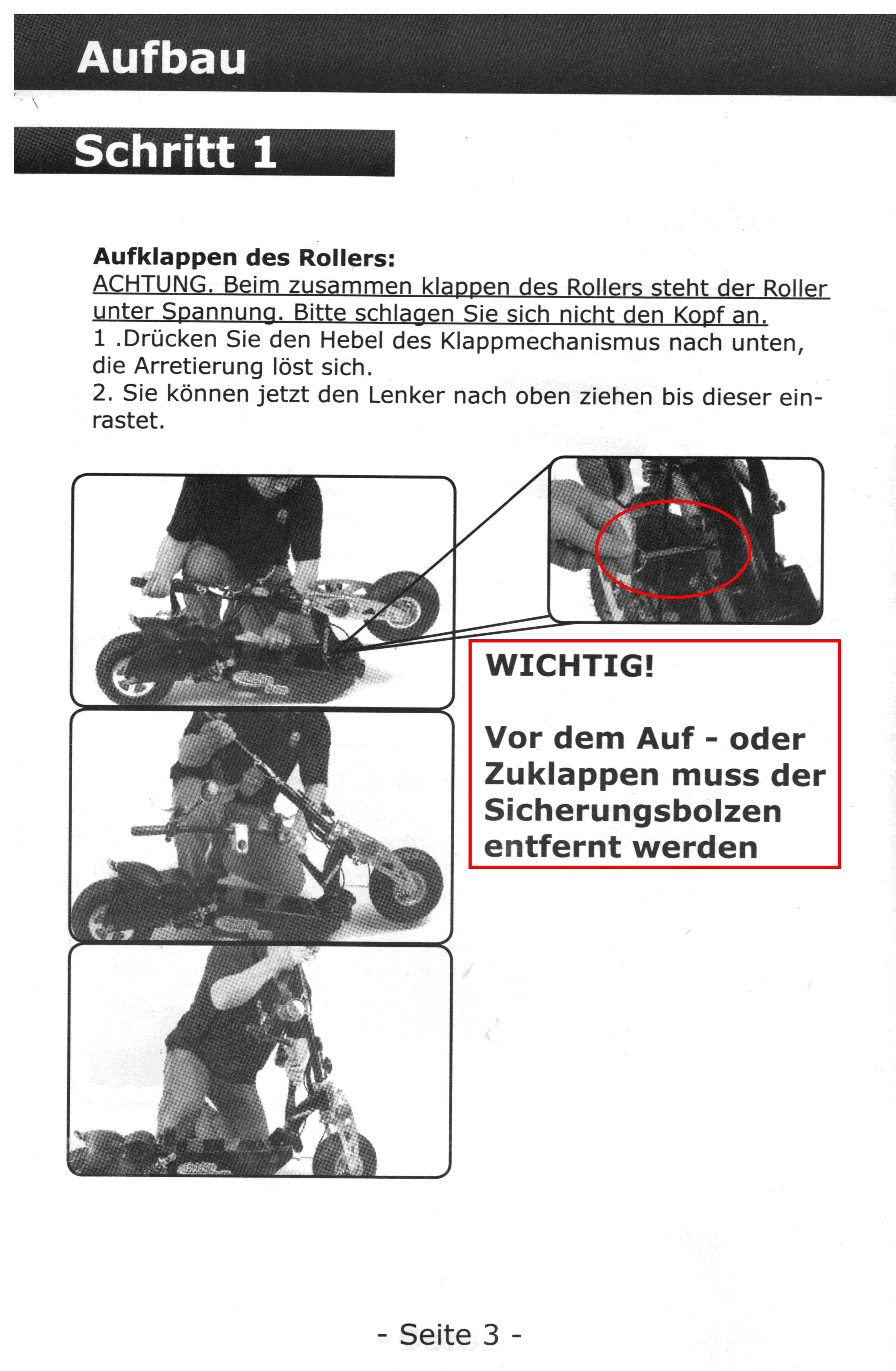

Werner, ich denke auch, dass der Sicherungsbolzen ist ein absolutes MUSS ist. Und wie schon geschrieben am besten so gesichert, dass er nicht herausrutschen kann.
Beim Rolektro BT 250 / eco-Fun 20 ist das im Aufbauhandbuch folgenderweise bechrieben und bebildert (Das Copyright liegt natürlich bei Rolektro für diese Abbildungen!).
Fälschlichwerweise werden allerdings gleich zu Anfang die Sicherungsoblzen für Klappmechnainismus und Sitzstange verwechselt, der für den Klappmechanismus ist die Nummer 2 hier. Als herausfall-Sicherung ist dort eine federbelastete Rastkugel am Einschubende, und am anderen Ende auch ein Haltering: Und hier der wichtige Hinweis bei der Klapperei: Für Ansicht in der vollen Größe einfach auf das jeweilige Bild klicken. Und auch von von mir Gute Besserung!!!
