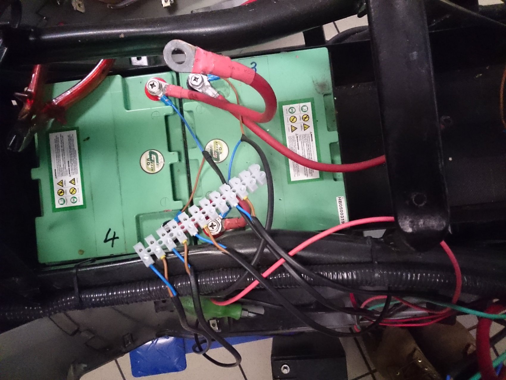

Mannoo, wer hat sich eigentlich diese Konstruktion ausgedacht? Ich habe diesen Typ bestimmt schon
20x zerlegt aber es ist immer eine neue Herausforderung.
Aber das Auge steht in vorderster Front.

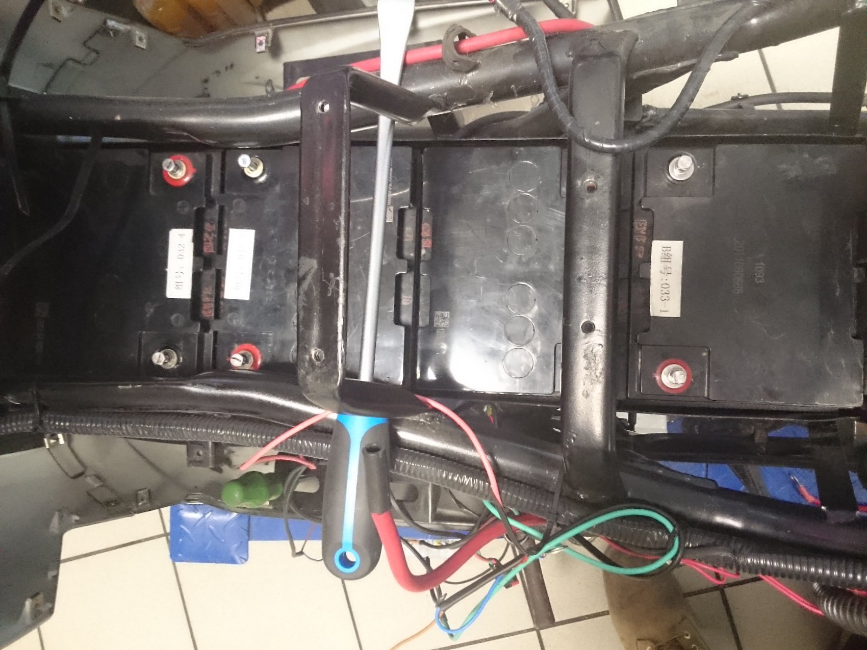

Re: GOLDENKEY EMOPEDS HRBJ-183 L3e 5000 Watt
Braust ne Schraube?
Kabelbinder.......
Kabelbinder.......
