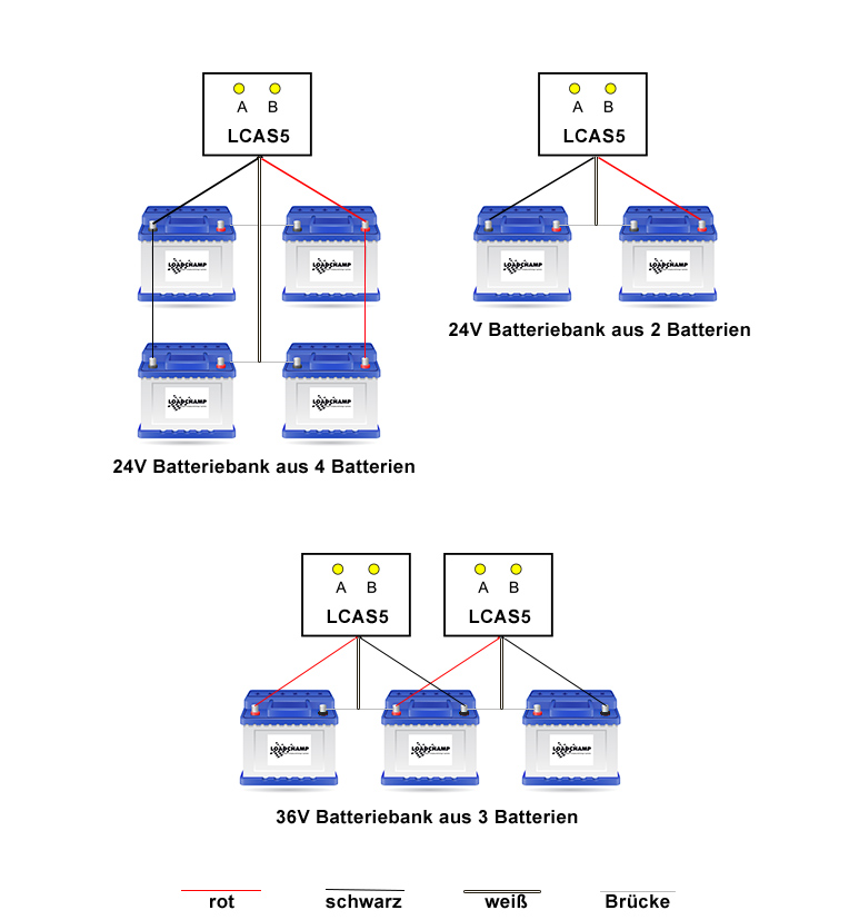

Schaltplan gibt es auf loadchamp.de Bei 48V wird halt noch ein loadchamp und eine Batterie angestrickt.

Ah - Danke Peter ! - verstehe - die loadchamps arbeiten dann also seriell - wenn No 4 Unterspannung hat, wird erstmal mit No 3 ausgeglichen, die wieder mit No2 usw.
Kann ich das weisse Kabel der LCs auch and den Polen der Batteriebrücken montieren oder muss das tatsächlich genau in die Mitte (Kabel)?

Kann man auch einem Pol montieren, solange das Verbindungskabel ausreichend dimensioniert ist und die Batteriepole solide am Verbindungskabel angeschlossen sind.e-wolf hat geschrieben:Kann ich das weisse Kabel der LCs auch and den Polen der Batteriebrücken montieren oder muss das tatsächlich genau in die Mitte (Kabel)?

Ich halte die Pulsladephase bei meinem E-Max 90s möglichst kurz, deshalb lade ich mit Schaltuhr zwischen Steckdose und LG. Die Schaltuhr stelle ich auf 1 Std. für 10 gefahrene km bzw. auf 2 Std. für 20 gefahrene km ein. Die Losfahrspannung sollte bei 51...52V sein. Eine einzelne Batterie gilt mit 13...13,2V als voll.
Und sonst, wie MEroller erwähnt hat. Vier Batterien haben 8 Pole und 3 loadchamps haben 9 Kabel. Es ist egal, welche Seite einer Brücke du nimmst oder ob du beide Seiten nimmst. Hauptsache Batteriepole und Rohrkabelschuhe sind schön blank.....

OK- Roger - MP50-12C ist bestellt - Plan für die loadchamps steht. Zeitschaltuhr steckt vorne am E-Max LG.
