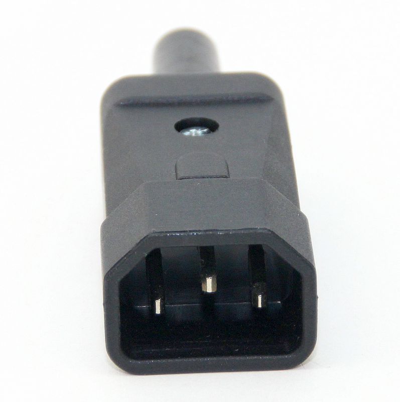

Nur ein Kabel hat leichte Druckstellen.. ist das Ladekabel zum BMS was ich unterm Sitz rausführe.. ab und an klemme ich es mit dem Sitz wohl ein.. Kurzschluss im Ladekabel könnte es auch sein..
Das ist Standard Kaltgerätekabel.. mit Stecker.. besorge ich kann nicht viel Kosten und mit Stecker nun wirklich unproblematisch zu tauschen..

Ladekabel tauschen

Ladekabel tauschen

Kaltgerätekabel / Ladekabel habe ich einfach Stecker gezogen - nicht ausgetauscht

Es könnte auch sein, dass das Ladekabel unter dem Sitz mit Werkzeug (was ich da habe) in Kontakt kam und ab und an Kurzschluss verursacht hat -> Abschaltung
