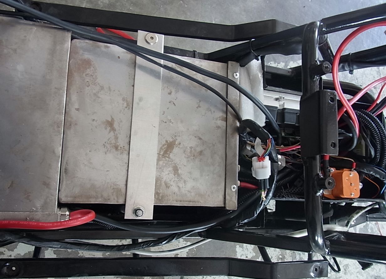

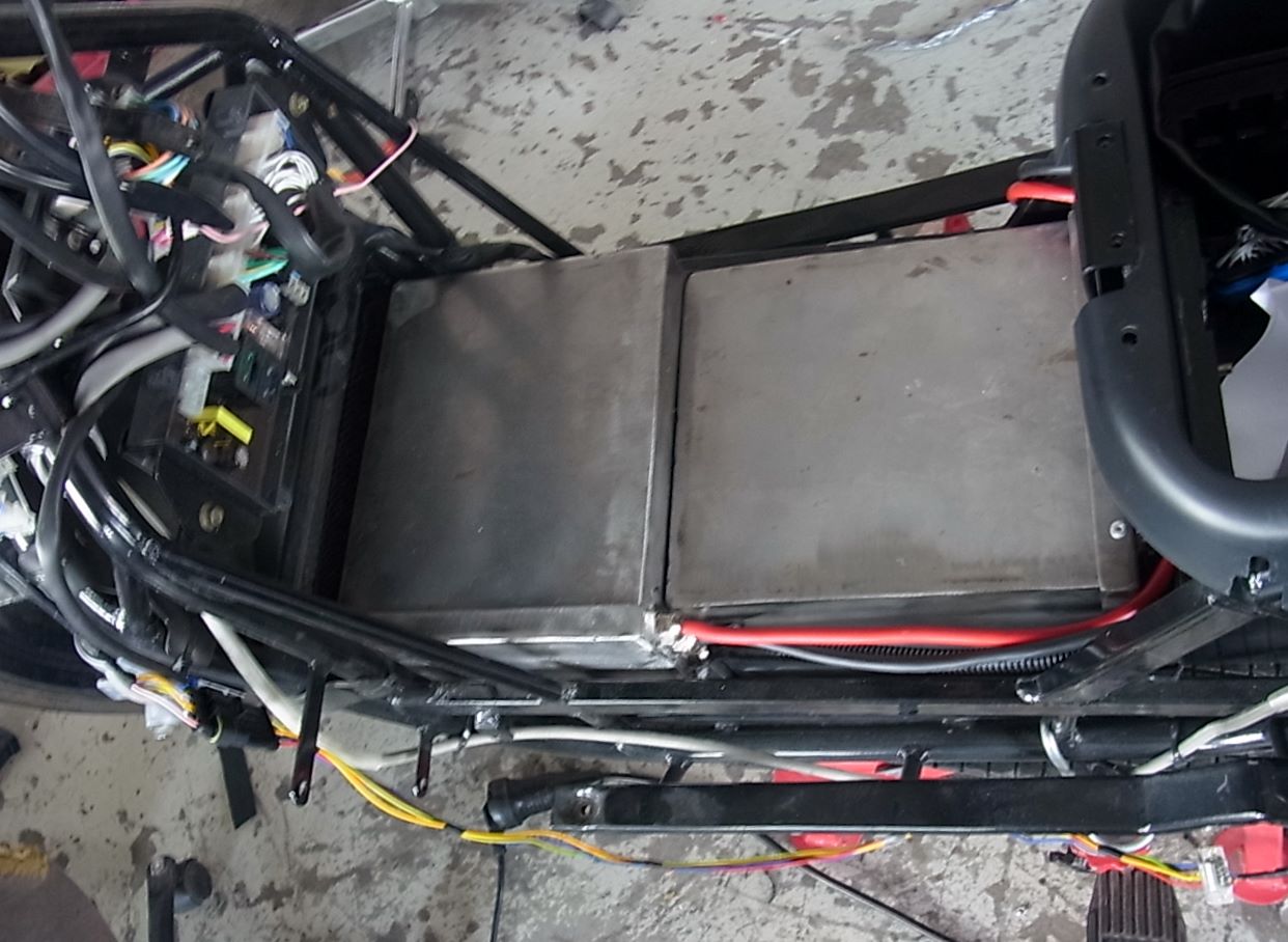

Anbei Bilder des Umbau:

86Ah klingt wie je zwie der "geheimnisvollen" 43Ah LiPo Tüten aus meinem vR one parallegeschaltet?
- Beiträge: 6502
Re: E-Max LiPo Umbau mit BMS und Sinus Controller
Es sind 40Ah Kokam (pounch cell) Lipo clone mit 43Ah. Sie sind um das 3,5fache platzsparender als prismatische LiFePo4 Zellen. Werden Lipo Zellen überladen wird es brandgefährlich, deshalb auch die Alu-Gehäuse. In den Kleinanzeigen gibt es 43Ah pounch cells mit noch 90% Kapazität zu kaufen - ja genau von Marco.
Kannst dir ja ein paar Reserve Zellen hinlegen.....
Ein Sevcon-Sinuscontroller ist state of art. Warum dieser ersetzt wurde ist mir ein Rätzel - wahrscheinlich war man mir einer Nachparametrierung überfordert.
