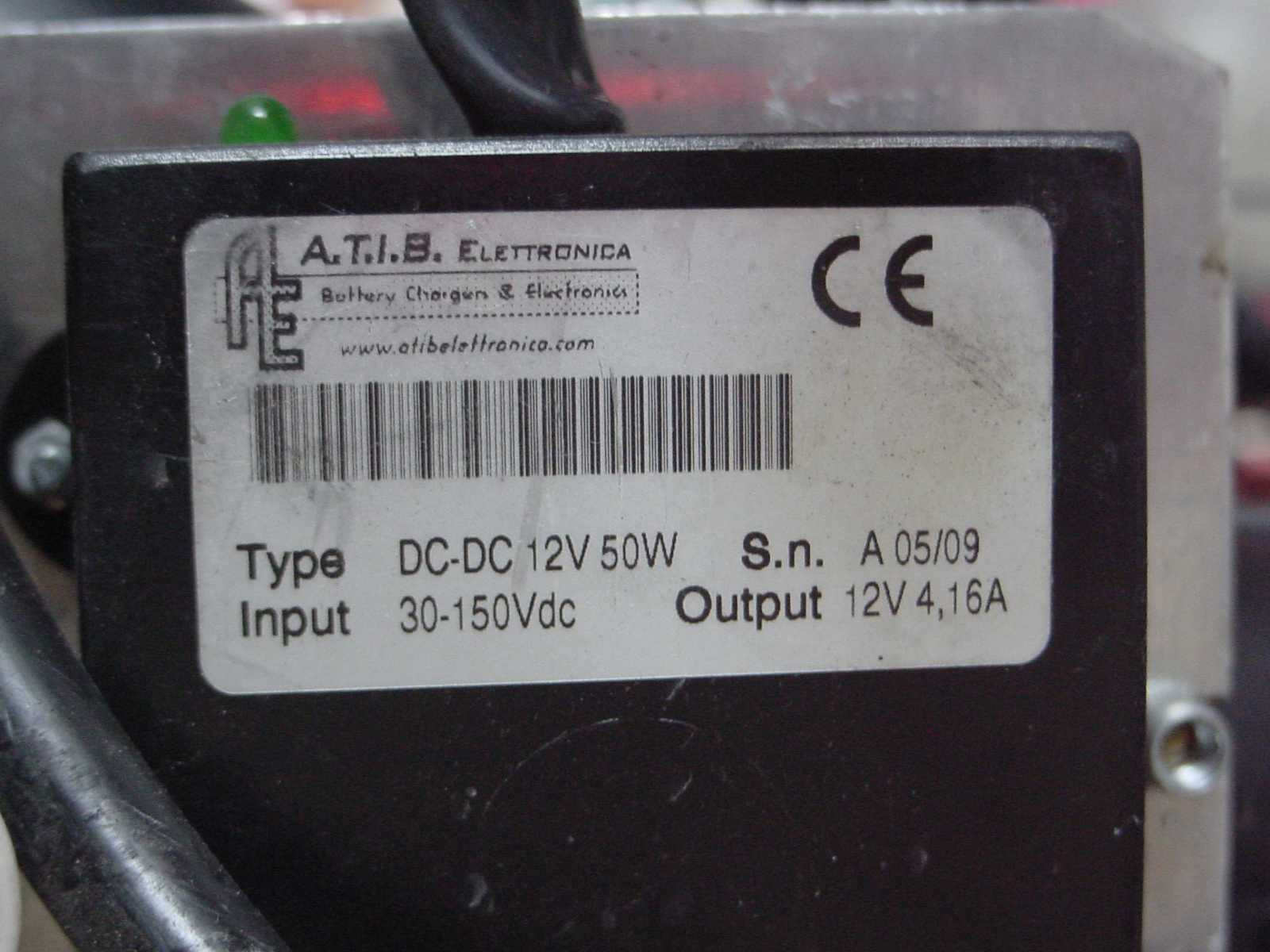

1. Den 50W DC DC 72V 12V tauschte ich als erstes aus. Einen 100W DC DC gibt es schon für 8...10USD. Der Yuan hat ja gerade mächtig verloren gegen den USD.

DC-DC-Wandler: Ich bin ja kein Freund des Bastelns, und habe noch ein bisschen Garantie auf dem vR one. Von daher war mein Gedanke, vom selben A.T.I.B. elettronica Wandler Modell A die 100W-Variante zu besorgen. Sie ist gleich groß und sollte denselben Automotive-Stecker haben wie diese 50W-Version, wäre also für mich reines plug-and-play. Und würde vielleicht erlauben, statt der 35W H8 Funzel eine mit 43W H11 mit 55W einzubauen, denn das Abblendlicht ist weiterhin unterirdisch und nicht nur eine Schande für einen Schweizer Hersteller, sondern auch extrem gefährlich des Nachts. Ich fahre inzwischen eigentlich nur noch mit dem Licht des Gegenverkehrs oder den Schweinwerfern und der Kennzeichnbeleuchtung meines Vordermanns. Der Beitrag vom vR one zur Fahrbahnbeleuchtung ist absolut vernachlässigbar
Aber meine Anfrage bei ATIB nach einem Vertriebspartner hier in D wurde sehr unwirsch und arrogant damit abgetan, ich solle das doch bitte direkt mit ihrem Kunden vR Bikes abklären. Als ob ich das nicht schon längst und absolut fruchtlos getan hätte, die sind völlig beratungsresistent und scheißen geradezu auf Kundenrückmeldungen
