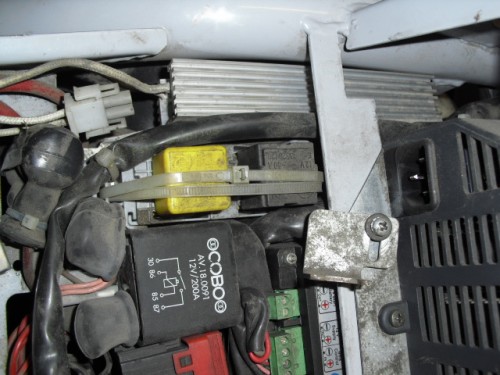

habe einen ex schweizer Postroller Oxygen und da ist ein längliches Alu Teil eingebaut.
Jedoch ist das Teil nicht angeschlossen, bei meinen zweiten Roller sind die beiden Kabel sogar abgezwickt.
Wer kann mir bitte sagen um welches elektisches Teil es sich da handelt ?
Die Roller fahren ohne d.Teil trotzdem sehr gut.
Grüß aus Tirol
Grüß aus Tirol

habe das teil ausgebaut IRE RFH 165
https://www.google.at/url?sa=i&rct=j&q= ... 7949538159
wer kann mir bitte sagen um welches teil es sich handelt und wofür es ist.

Ist ein (Brems)-Widerstand. Wurde der Roller einmal umgebaut von Bürstenmotor auf brushless Motor? Dann wird der Widerstand heute nicht mehr gebraucht.....

Der fette Widerstand, auf dem Bild zu sehen, ist tatsächlich für die Energieverbrennung im Schiebebetrieb, um den Controller zu schützen. War beim alten E-Max 1500 (brushless Radnabenmotor) auch so. Es ist neuerdings wohl ein besserer, spannungsfesterer Controller verbaut. Nachzulesen bei E-Max - ja STW hats gewußt.

Wenn der Widerstand nicht angeschlossen ist gibt es eigentlich auch keinen Grund, ihn weiter an Bord zu haben. Scheinbar wurden die Roller Antriebsseitig ja umgerüstet?
Rekuperiert der Roller bergab? Dann könnte die Abschaltung bei vollem Akku damit zusammenhängen, aber dann sollte eigentlich nur die Rekuperation aufhören und nicht der ganze Controller abschalten.
Wenn aber nach wie vor das alte Antriebskonzept an Bord sein sollte, dann sollte wohl auch der Widerstand wieder angeschlossen werden, weil bergabfahren ja einen Schiebebetrieb darstellt, vor dessen motorischer Spannungserzeugung der Controller durch diesen Widerstand geschützt werden sollte...
