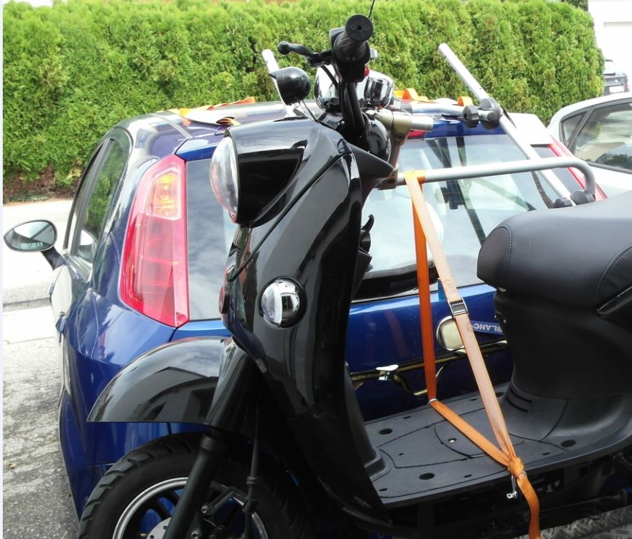

Habe ein Zusatztagfahrlicht eingebaut. Dieses ist deutlich heller als die Standlichtglühlampe

Re: Tipps und Tricks zum Selbermachen
Hallo Uno-one,
Das Problem sollte wohl eher sein das die STVo das nicht zu lässt und Du Ärger mit den Sheriffs bekommst.
Außerdem ist das Standlicht sowieso nur als Standlicht nutzbar und zählt nicht als Tagscheinwerfer, da sollte
beim Unu grundsätzlich das Abblendlicht genutzt werden.
Gruß Uwe
das sollte aber auch nicht das Problem sein, heller als die Standlichtglühlampe zu sein.Uno-one hat geschrieben:Habe ein Zusatztagfahrlicht eingebaut. Dieses ist deutlich heller als die Standlichtglühlampe

Scheint bei Ihm nicht wichtig zu sein, denn er fährt ja auch ohne SpiegelUwe hat geschrieben:Das Problem sollte wohl eher sein das die STVo das nicht zu lässt und Du Ärger mit den Sheriffs bekommst.
Lieber elektronaut, Lieber Uwe, natürlich fahre ich mit Spiegel (siehe Bild links
) und einem gesetzeskonformen Tagesfahrlicht.
Euch allen - ein gesegnetes Weihnachtsfest
