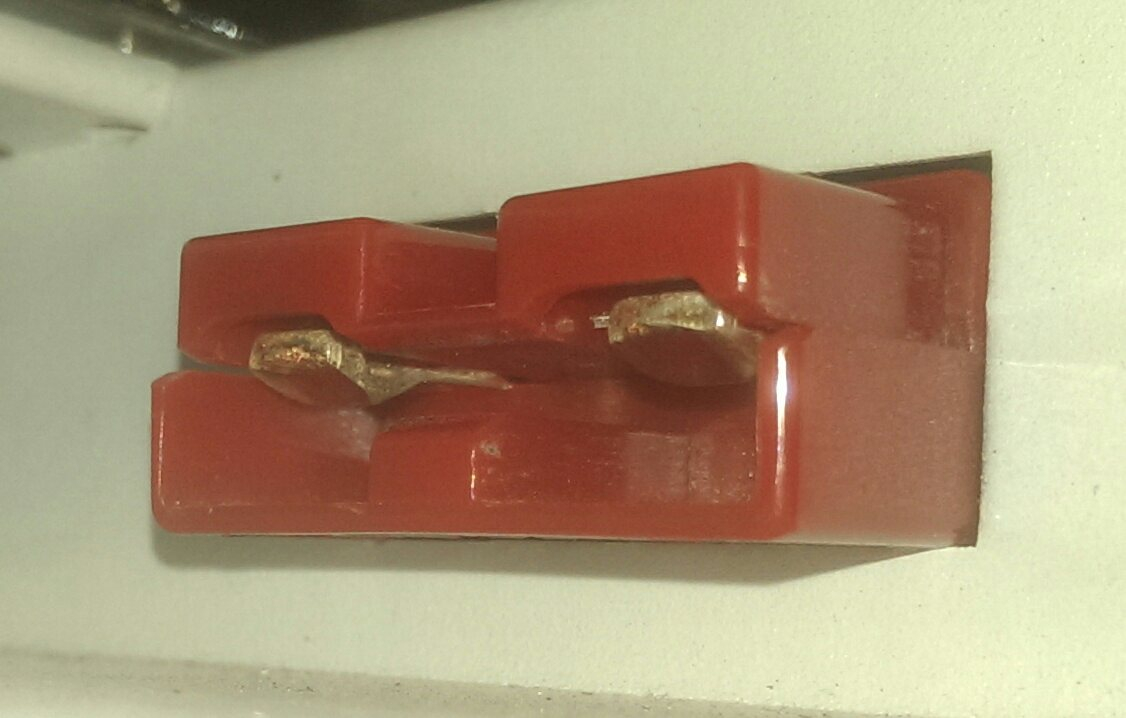

Aus- und Einschalten des Sicherungsautomaten hat aber nichts genützt, wohl aber das Ziehen des Steckverbinders. Daher tippe ich eher auf diesen, wobei mich aber erstaunt, dass der Kontakt so schlecht ist, dass noch nicht einmal im Stillstand genug Strom fließt. Das hatte ich ja noch nicht einmal bei den miesen Kaltgeräte-Steckern in meinem Roller. @Piff: wird der Stecker beim Fahren sehr warm? Wenn ja, gibt es tatsächlich ein Kontaktproblem. Zur Verifizierung würde ich die Kontakte mit Kontaktspray behandeln. Erwärmt sich der Stecker danach nicht mehr so stark (und tritt auch der Fehler nicht mehr auf), wäre das ein weiteres Indiz für einen defekten Stecker. Den würde ich dann aber austauschen lassen, denn Kontaktspray ist keine Dauerlösung.

Der rote (Anderson?)Stecker, mit dem ich den Akku anschliesse, ist bisher noch nichtmal handwarm geworden. Auch heute morgen vor und nach der Fahrt war kein Temperaturunterschied zur Umgebung festzustellen. Ein Kontaktproblem sollte also nicht vorliegen.

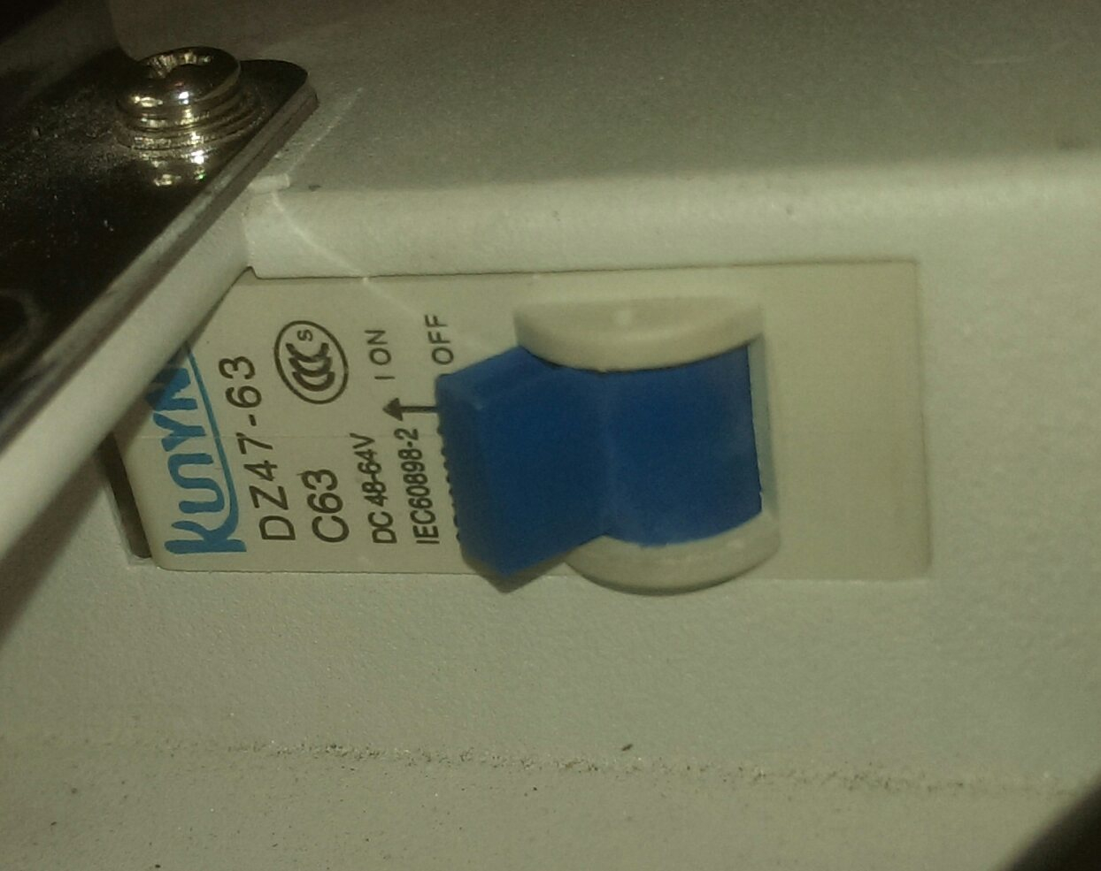

Dann hat dein Roller keinen Sicherungsautomaten, sondern eine ANL-Sicherung (Streifensicherung) direkt auf dem Controller montiert? Der Verdacht liegt nahe, dass etwas mit dem BMS, also mit dem Wechselakku, nicht stimmt.
Foto vom Sicherungautomaten direkt am Akku wäre hilfreich.

Der rote Hochstromstecker ist kein Anderson. Ich hoffe, dass die Kontakte auf beiden Seiten gut aussehen und auch gut einrasten. Ruckelt man einwenig am roten Stecker ändert sich dann die Spannungsanzeige?

Alfred meinte den hier bezüglich tauschen:
- Beiträge: 6516
Re: Uranus startet nicht mehr! Controllertausch!
Ja, Sicherungsautomat gegen ein Markenfabrikat mit 63A tauschen. Zusätzlich, Kontakt der roten Steckverbindung prüfen.......

Der rote Stecker ist ein Anderson, bzw. ein chinesischer Klon des SB-50 (SC-50). Man sieht es aus der Perspektive nicht.
Bisher hat der seinen Zweck erfüllt. Stecke täglich an und ab. Der Stecker sitzt stramm.

........also Sicherungsautomaten tauschen.
