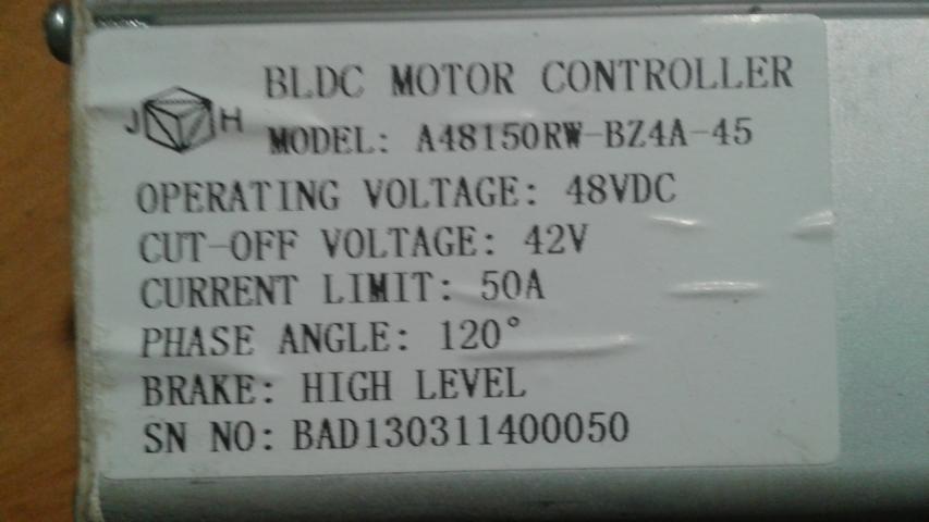

Hier noch zwei Bilder

Hallo ich wollte mich nochmal melden da die Frage immer noch aktuell ist.
Ich habe jetzt zwar ein Angebot über einen Controller direkt von Kumpan mit dem gleichen Aufdruck allerdings ohne Rückgabemöglichkeit und ohne kompatibilitätsgarantie!
Auch der Preis ist mit 350€ nicht gerade ein Schnäppchen zum einfach mal bestellen.
Mit kontakt zum Hersteller in Deutschland eigentlich null Erfolg keine Reaktion auf E- mail und nach anruf hieß es ja ich melde mich wieder !! Seit dem nie wieder was gehört.
Vieleicht kann mir einer von euch noch Bezugsadresse nennen oder ein baugleiches Modell.
