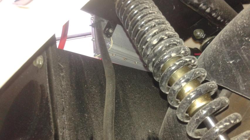

Dieser Kasten ist der Controller. Leider gehen alle Kabel in zwei Rohren raus. Das andere Ende dieser Rohre wäre wichtig zu begutachten. Was geht denn vom Motor her die Schwinge vor?micha1 hat geschrieben:
Sunetta Roller Ruckelt und macht laute Geräusche
- Beiträge: 19399
Re: Sunetta Roller Ruckelt und macht laute Geräusche
- Joehannes
- Beiträge: 3419
- PLZ: 9645
- Wohnort: Oberfranken
Die Bilder sind schön bringen uns aber leider nicht weiter. Die Verbindungen liegen möglicherweise unter dem Schrumpfschlauch.
Ich habe leider auch etwas dickere Kabel erwartet.

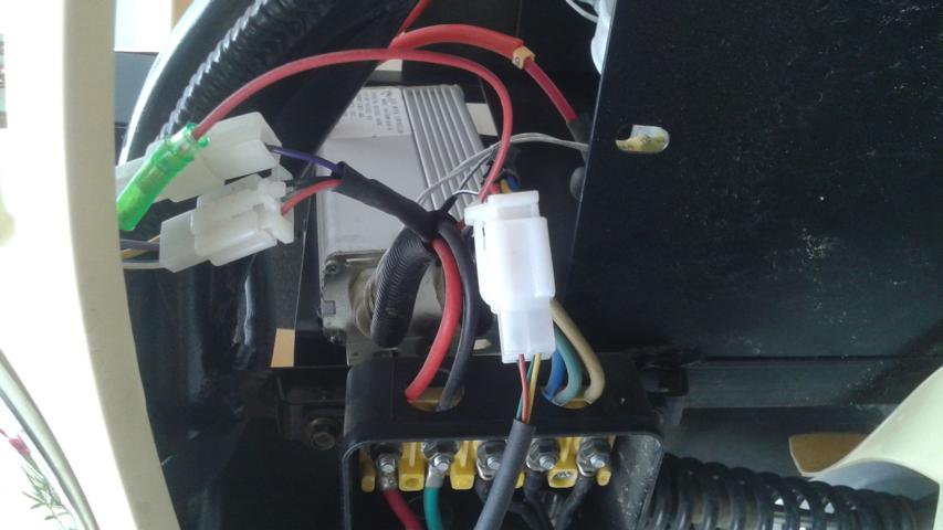

Hallo da bin ich wieder habe es gestern leider nicht geschaft die komplette Verkleidung zu demontieren aber jetzt hab ich sie zumindest soweit das ich an das Kästchen kam und es öffnen konnte!
Nur leider ist das für mich einfach ne kiste in die Lüsterklemmen gelegt wurden sonst nix.
Hab mal ein paar Bilder angehängt seht selbst.
Und jetzt?
Und jetzt?

Das letzte BILD gleich Treffer und versenkt. Das Kästchen sind keine Lüsterklemmen, sondern ein Klemmbrett für die Motorphasen und Akku.
Rot ist Plus
Grün ist Minus
GELB GRÜN UND BLAU sind die Motorphasen.
Ich hoffe die Hauptsicherung ist bereits raus.
Dann im Klemmbrett die Schraubverbindungen prüfen. Festigkeit und Sauberkeit der Ringkabel.
Im vorletzten Bild könnte der Hallstecker sein. 5 Kabel ?
Auch diesen auf festen und sauberen Sitz prüfen.
Rot ist Plus
Grün ist Minus
