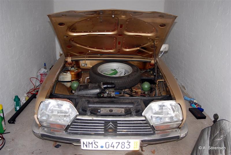

Jo, Übung macht den Meister. Ok SMD sind auch nicht so mein Ding aber ich hoffe mal auf mein Glück und geh erstmal auf loses Kabel oder kalte Lötstelle aus. Ich fahr ja noch nen alten 2-Takter nen Peugeot SV100 den bearbeite ich mittlerweile auch schon im Dunkeln. Hat auch schon alles so an Leckerlies bekommen was ihn schneller und zügiger macht (Malossie Polini usw. ) Der einzige der immer zu wenig Aufmerksamkeit bekommt ist mein 1977erSTW hat geschrieben:Jepp, so ist es. Mittlerweile schaffe ich es sogar, in weniger als 30 Minuten die Bremszange auszutauschen und die Anlage zu entlüften.
Mit Pech ist es nicht nur die Mossie, sondern auch noch die Treibervorstufe. Dann heißt es : SMD löten. Das ist für mich als Altersweitsichtigen nicht mehr so der Hit
GS Pallas. Den wollte ich auch schon mal auf E umbauen trau mich aber nicht

Einen 77er Pallas würde ich auf das H-Kennzeichen vorbereiten. Da wartet mein 760TI auch schon sehnsüchtig drauf - und meine Brieftasche auch, ich will endlich wieder in normale KFz-Steuerregionen kommen.

Naja, STW, 192 Euro Oldtimersteuer find ich auch ne Menge. Mein Citroen GS Pallas 1220 mit Boxermotor hat ja auch nur schlappe 1200 cubic und mal ebenSTW hat geschrieben:Einen 77er Pallas würde ich auf das H-Kennzeichen vorbereiten. Da wartet mein 760TI auch schon sehnsüchtig drauf - und meine Brieftasche auch, ich will endlich wieder in normale KFz-Steuerregionen kommen.
58 PS die so für 150 km/h reichen. Macht aber auch echt laune den Boxer bis an 8000 rpms zu quälen
