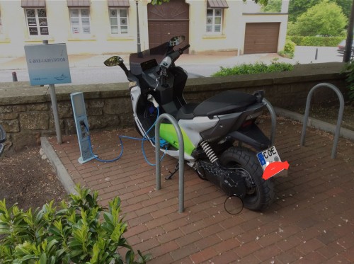

Ich habe von einem Monat mal eine Überlandfahrt probiert. Es waren ca. 170 km nach Bad Iburg und wieder zurück. Vor Ort habe ich den Roller am Rathaus geparkt (E-Bike Ladestation) geladen. Die 2,5 Stunden habe ich mit Kaffee, einem Spaziergang und einem Besuch im Museum überbrückt. Geht also, wenn man die Touren richtig plant)
Trotzdem bin ich noch am überlegen, ob man nicht eine 16 Ampere Ladung hinbekommt. Am besten am Schukostecker (wenn das überhaupt geht).
Das würde die Ladezeit um 25% senken. Und eine Stunde weniger zeit totschlagen spart eine Menge Kaffee :-)

Lumpf67 hat geschrieben:
Hat der BMW Typ2?
Dein Kabel sieht nach Siemens aus, so eins hatte ich neulich geliehen für meinen Zoe. Das war modifiziert und konnte bis 16A.Ich hab mich 13A getraut, das ist noch relativ unkritisch.
Wie viel kann der BMW denn ab? Also gingen da auch 32A? Davon gibts ja ziemlich viele öffentliche Boxen - hab gerade eben wieder kostenlos an 22kW (3x32A) geladen 8-)
Oder mit kleiner mobiler Box und CEE blau, da sind 16A problemlos.
Gibts in Deutschland über Bettermann
http://rtp-service.de/?page_id=431
Mein Renault-Schuko Kabel zieht an einer speziellen Renault-Schuko 14A. In der Dose sind Magnete und dann schaltet es hoch. An normalen Steckdosen nur 10A zur Sicherheit.
16A an Schuko ist schon mit Vorsicht zu genießen.

Hallo E-Biker,
ich war noch mal auf der BMW Webseite klauen.
Ladeleistung 3 kW, integriertes Ladegerät
Ladetechnik Ladedose am Fahrzeug Typ 1; Ladekabel mit länderspezifischem Netzstecker
Ladedauer bei 220 V / 12 A Ladestrom (Serie) ca. 4 h für 100%; 80% in 2:45 h
Ladedauer bei 220 V / 16 A Ladestrom (Mode3 Ladekabel) ca. 3 h für 100%; 80% in 2:15 h
Den Daten entnehme ich, dass bei 16 A Feierabend ist. Es ist aber wohl so, dass ich bei 16 A nicht mehr mit der Schukodose arbeiten kann.
Das ist schade, weil ich dann bei längeren Touren auf extra Lade Stationen angewiesen wäre (Inklusive Kartenspiel wegen der verschiedenen Stromlieferanten) :lol:. Zu Hause scheint mir die Installation einer Ladestation, mit dickem Stecker, auch zu aufwändig und zu teuer zu sein. Ich müsste die Leitung zur Garage erneuern und mit entsprechendem Kabel anlegen lassen. Wenigstens scheint es aber so zu sein, dass es auch günstigere Markenhersteller dieser Kabel gibt. Die müssen also nicht 350 € kosten.
Vielleicht sollte man dann in Zukunft wirklich beide Kabel Varianten mit sich führen, wenn man mehr als 100 km fahren möchte. Dann wäre das Helmfach aber auch schon voll.

Nein, Du kannst ein umschaltbares Kabel mit CEE blau (Campingstecker) nehmen. Und dazu noch einen Adapter CEE rot => CEE blau. Dann kannst Du sehr viel nutzen.
Wenn nur Schuko zur Verfügung steht, gibts auch einen Adapter von Schuko auf CEE blau. Du müsstest dann nur beim Kabel dran denken, die Stromstärke zu reduzieren, da die meisten Schukos keine 16A vertragen.
Das Siemens Kabel, was ich mir geliehen hatte, konnte glaube ich 6,8,10,13 und 16A.
Ansonsten kannst Du Dir auch noch ein Kabel Typ2 - Typ1 besorgen und an den recht verbreiteten Typ2 Ladesäulen zu laden. http://www.goingelectric.de/stromtankstellen/ (filtern nach Typ2 >= 3,7kW)
Bei vielen braucht man dafür RFID Karten, ist aber häufig kostenlos.
Viele Säulen legen aber auch einfach ohne Karte einfach los.
Schade, dass der BMW nicht mehr Strom verträgt. 22kW ist schon ganz nett...und Zoe zieht sich auch 3x63A / 43kW rein 8-)
