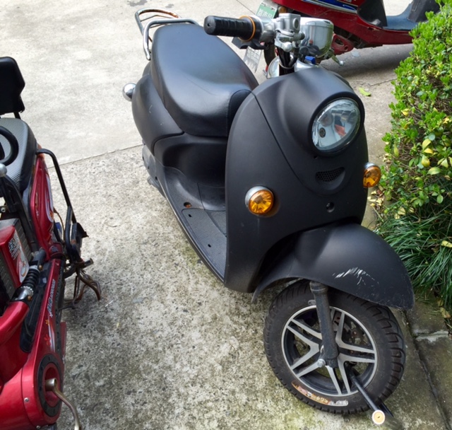

Es muss auch nicht zwingend so sein, dass in einem chinesischen Roller, der äußerlich einem hier verkauften Roller ähnlich sieht, innerlich dieselbe Technik werkelt. Gerade Unu hat sich da wohl viel Mühe gegeben mit der Auswahl der Akku-Zellen und anderer Teile. Es kann also durchaus sein, dass der Roller, der da in China herumfährt, nur äußerlich so aussieht wie ein Unu, technisch aber völlig anders konstruiert ist. Beispielsweise könnten statt der Li-Akkus mit Panasonic-Zellen solche mit billigeren Zellen oder gar Blei-Akkus verbaut sein. Auch der Controller und der Motor könnten andere sein.

Wir haben hier an der Firma einen Roller stehen, der äußerlich der ersten UNU Generation gleicht.
Ich habe mal ein paar Fotos gemacht.
Auf den ersten Blick fallen die anderen Blinker, der andere Motor und der andere Tacho ins Auge.
Des Weiteren konnte ich bereits sehen, wie diese Roller geladen werden.
Man muss im Fussraum ein Kabel anstecken.
ICh denke, hier sind feste Blei Akkus verbaut.
Wenn ich sehe wie die hier so vom Fleck kommen liegt ebenfalls die Vermutung nahe, dass der Motor, wenn überhaupt, gerade mal 1kW hat.
Wenn E-Roller und wenn dieser, dann der originale UNU.
Da ich aber auch spritzig vom Fleck kommen will und wenig Lust habe Reichweitentechnisch an Grenzen zu stoßen (und bei einem Akku einen max. Aktionsradius von 25km is schon wenig),
da werde ich mit einem 3kW + zweit Akkut UNU in die vollen greifen.
Das kostet natürlich auch das ein oder andere deshalb is nun etwas sparen angesagt :D
