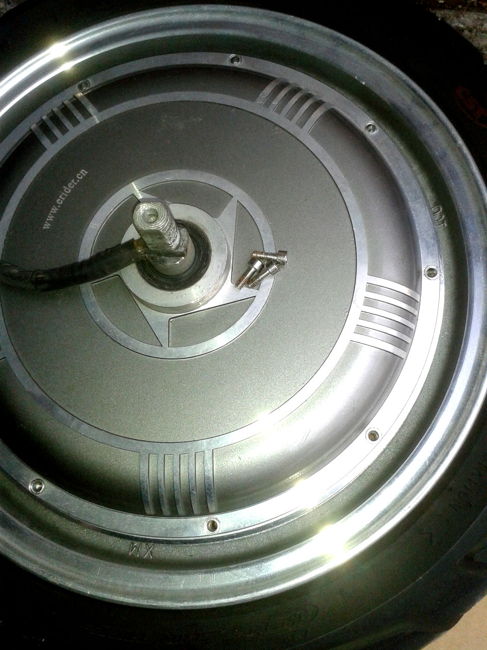

So geht es! Rad ausbauen und nach Abbau der Bremsscheibe die Rotor Plattenschrauben entfernen.

Radmutter als Gewindeschutz auf der Bremsscheibenseite aufschrauben! Das Rad mit dieser Seite kräftig auf eine harte Unterlage Klopfen!
Nur nicht zu Zimperlich ! Nach unten gedrückt halten, wenn der Rotor auf der anderen Seite aus dem Stator kommt. Ein Stück kräftige Pappe
dazwischen legen ,damit der Rotor nicht wieder in den Stator zurückspringt! Vorsicht mit den Fingern . Da sind heftige magnetische Kräfte!!

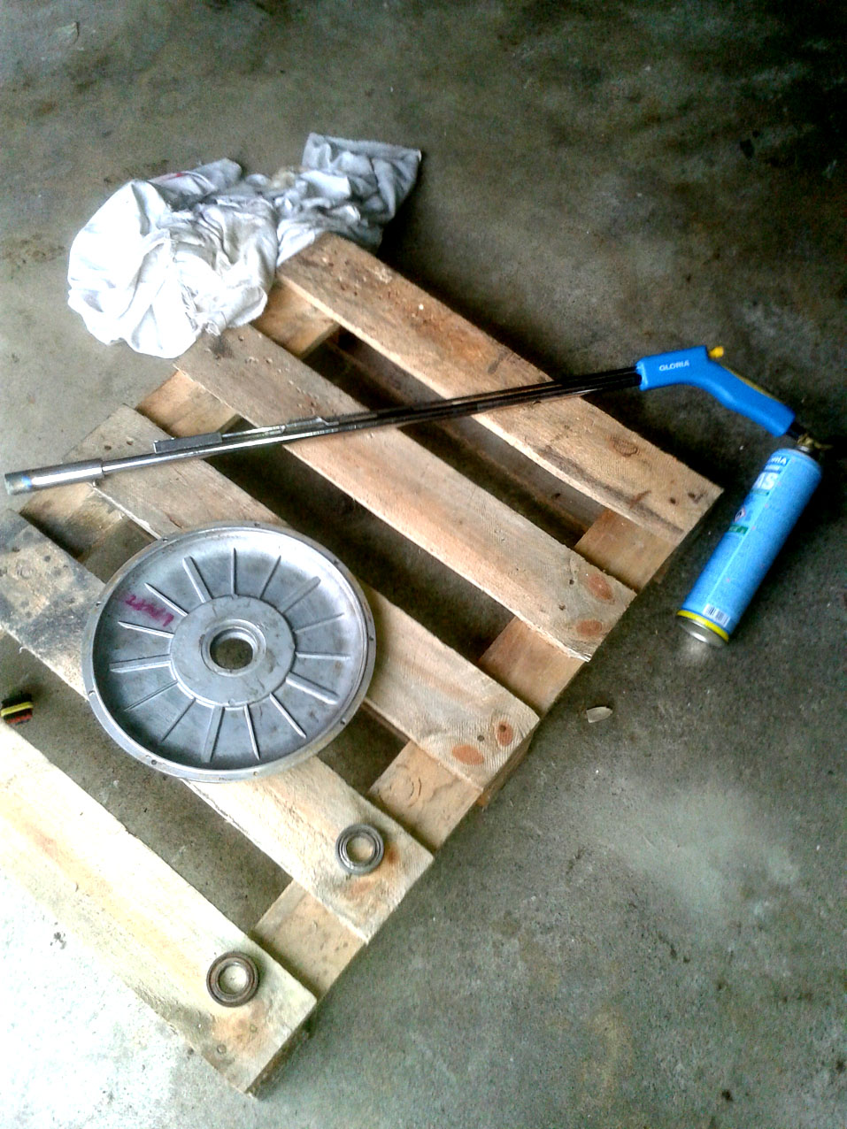

Defekte Lager (47X25X12 mm) mit geeignetem Werkzeug austreiben. Vorher mit Lötbrenner Umgebung der Lager erwärmen ( Lötbrenner)
titanusmann
Re: Motor zerlegen vom SCP 3540/35 Solarscooter
Habe nur improvisiert ! Hat aber super geklappt
titanusmann
Die Simmerringe habe ich ganz vergessen zu erwähnen ! Die kommen bei der Arbeit aber ganz von selbst aus ihrem Sitz. Neue Lager von z.b. SKF sind eh meist Staub und Feuchtigkeitsgeschützt ! Aber man kann sie ja zur Sicherheit wieder einsetzen! Meine neuen Lager kosten bei ebay 9,90 Euro.
Zum Einsetzen die Lager ins heimische Gefrierfach ! Lagersitz wieder mit Lötbrenner erwärmen . Die Lager fallen dann
ganz von allein in Ihren Sitz!
