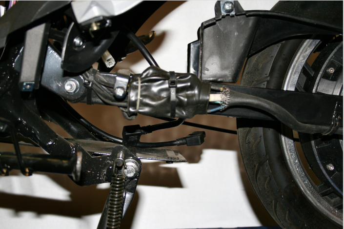

Das Kabel ist kein Problem, da die Anschlüsse an der hinteren Schwinge sind. Das Problem ist die Montage ohne Montiermaschine.

Beiträge: 19298
Re: Novi Reifen.
Nach meiner Erfahrung ist die Reifen-de- und -montage auf der Montiermaschine absolut keine Problem mit einem Radnabenmotor, wenn
a.) die höheren Klemmbacken eingesetzt werden (für genügend Freigang für die Motorwelle) und
b.) der Kabelaustritt oben ist und man selbst mit einem passenden Gabelschlüssel die Motorwelle am drehen hindert und das Kabel schön hoch hält
Das ging wunderbar und ratzfatz, Hand-in Hand mit dem Reifenmonteur :D Von Hand ist es eine absolute Schinderei, ebenso aus eigener Erfahrung, wo ich zu "faul" war, den kompletten Roller zu zerlegen und die Motorphasen am Controller zu lösen. Bei Novi ist das wohl cleverer gelöst... Hast Du Bilder davon Herby?

Hier die Bilder zu den Anschlüssen
