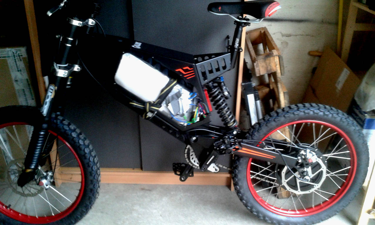

1. Probefahrt gemacht! Und Es bewegt sich doch! ( Gar nicht so langsam)!

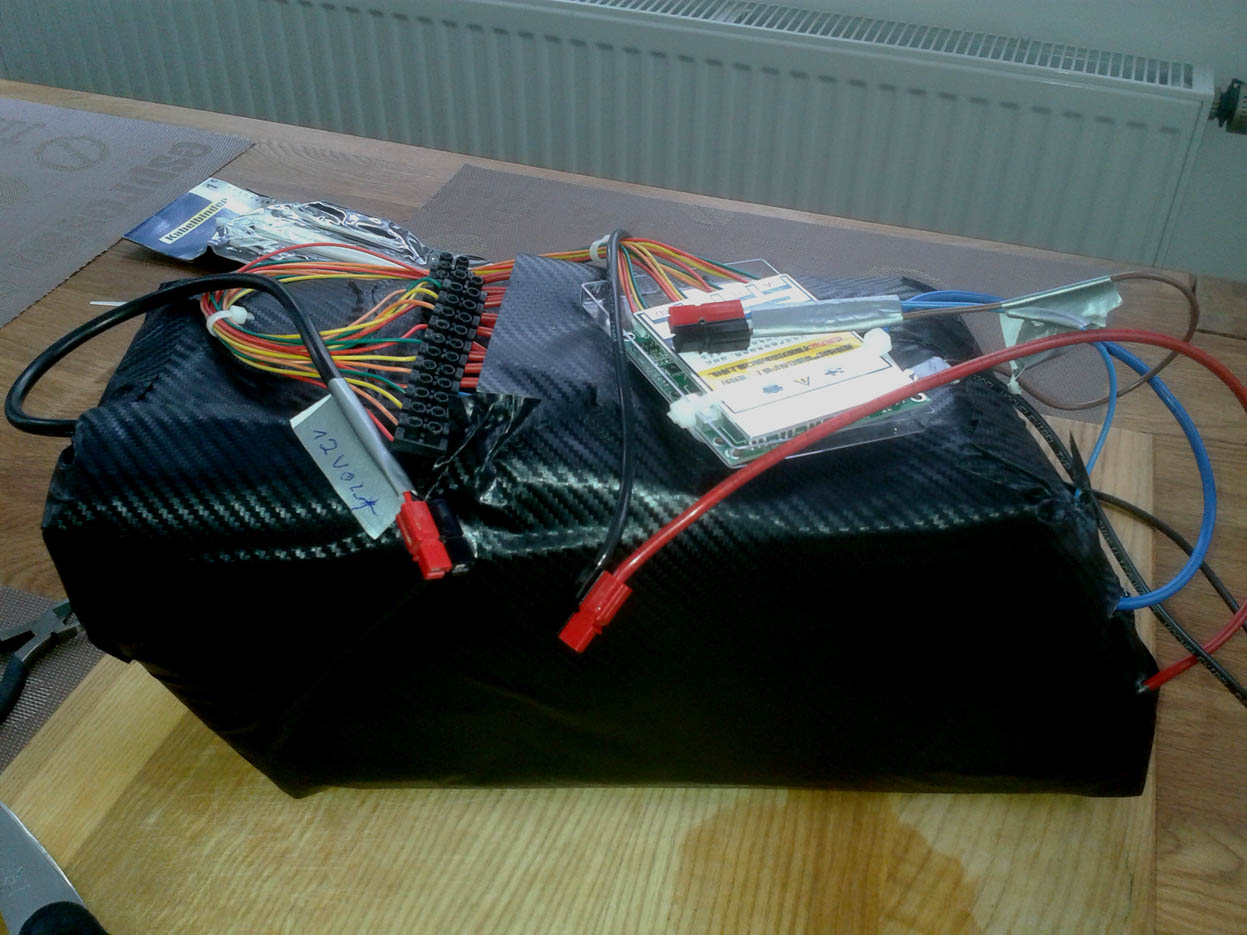

Hier das Bild vom fertigen Akku , mit Anschluß 12 Volt, Anschluß Laden, Anschluß Controller ( bis 35 AH)
BMS ist hier auch gut zu sehen! Arbeitet perfekt!

Frage: Habe ein KaltgeräteStecker/ Kabel zum Ladegerät. 240 Volt 10 A. Kann ich da auch 60 Volt 20 A durchleiten ohne das es sonderlich heiß wird?
- Beiträge: 6516
Re: Elektro Moped mit Pedalen
Nein.
Für Gleichstrom bis 50A besser Anderson SB50 verwenden.
