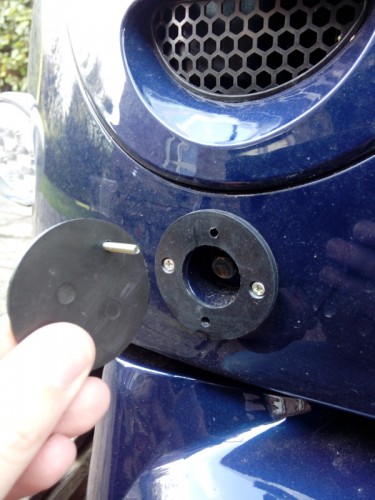

Unu Logo und Halterung
Bei Anlieferung steckte das Logo einfach mit der Schraube lose in dem oberen Loch. Das untere Loch ist bloß eine kleine Senkung. für die am Logo (wo mein Daumen drüber ist) ein passendes Gegenstück ist.

Ja, der wird öfter mal mit Dreck geduscht, da ich ja auch bei schlechtem Wetter fahre :)
Wenn da nicht diese Befestigungsschraube hinter dem Logo wäre, hätte ich das auch einfach mit Heißkleber befestigt. Das Logo ist mir ehrlich gesagt auch nicht so wichtig. Hauptsache der Rest wird in Ordnung gebracht.

Der Gummiring ist bei mir übrigens auch direkt am Anfang rausgedrückt worden, weil das anscheinend viel zu fest verschraubt war

Hinter dem Logo verbirgt sich die Schraube, welche man lösen muss, um zumindest erst einmal an die Glühlampen (Scheinwerfer) zu kommen und später weiter, um nach ein paar mehr Schrauben, die gesamte Frontverkleidung zu entfernen. Also ist ein nicht fest verklebtes Logo recht sinnvoll.
Beim FIRST ist das Logo geklebt und ich musste es vorsichtig abschneiden um weiter arbeiten zu können und demnach danach wieder ankleben. Somit ist die jetzige Lösung schon genial, wenn sie denn in Ordnung ist.
Das Logo lässt sich beim 2.0 einfach zur Seite weg drehen.
So, wie es bei dir aussieht, scheint die obere kleine Schraube nicht richtig befestigt gewesen zu sein und somit ist die "Drehtechnik" hinfällig.
Denke mal, du könntest diese Schraube von innen einfach befestigen (Mutter) und schon funktioniert es wieder.

Ach so ist das gedacht. Ich war jetzt von einem Gewinde in dem Loch ausgegangen. Aber stimmt, so macht auch Sinn. Dahinter ist vermutlich die Mutter nicht richtig gekontert gewesen (oder was auch immer die da als Befestigung hinten anbringen) und beim Transport ist die dann abgefallen.
