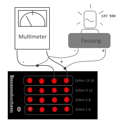

Diese Strategie (Spannung voreilender Zellen mit Verbraucher abbauen) ist vielleicht auch einfacher zu handhaben, als einzelne Zellen von unten mit einem Labornetzteil aufzupäppeln. Da fällt zumindest das Kalibrieren des Netzteils weg. Das Ladegerät des Rollers lädt dann alle Zellen auf und die vorher mit der Glühlampe abgebauten Zellen haben dann keinen so großen Vorsprung...spinne ich jetzt mal .

Stimmt, bei einzelnen Zellen ist das erheblich einfacher. Kleiner Tip: vielleicht kannst Du Dir gleich einen Adapter bauen, um parallel zur Glühbirne ein Voltmeter anschließen zu können. Mitunter sinkt die Spannung von über 3.6xV auf 3.5V recht zügig, da hat man dann das Geschehen gleich im Auge.

Du meinst also z.B. so: (oder 21W , je nachdem, ob mans glimmen sieht) (Akkus in Reihe)STW hat geschrieben:Kleiner Tip: vielleicht kannst Du Dir gleich einen Adapter bauen, um parallel zur Glühbirne ein Voltmeter anschließen zu können.

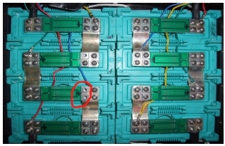

Nicht nur am rot umkringelten Pol fehlen Schräubchen, darüber fehlt nochmals eineZukunftERoller hat geschrieben:

das Foto mit den Zellen habe ich nur wegen der Anschlußreihenfolge beigelegt. Sry, ist ein altes Foto
Die fehlenden Schräubchen sind mir schon damals beim ersten Zerlegen aufgefallen und habe sie längst nachgerüstet und alle Verbindungen nachgezogen + mit Klarlack versiegelt, dank der Tipps hier im Forum
Wichtiger ist die Frage, ob mein "Schaltbild" oben drüber im Beitrag nicht gegen alle "Vorschriften" verstößt und ob ich so den Spannungsabbau gut kontrollieren kann, wenn die einzelne Zellen (es sind ja jetzt zwei) etwas runtergezogen werden mithilfe der Glühlampe.

Und die Skizze ist korrekt - super, so meinte ich das.

Skizzen mache ich gerne, damit ich zu verstehen geben kann,wie ich es verstanden habe und ich nicht vielleicht ganz daneben liege
Das geht sicher schneller, als lange um den heißen Brei herumzureden.
Ich kann ja auch gleich die Junsi celloger zur Überwachung der Entladung mit der Glühbirne per Bananenstecker an meinem Steckbrett angeschlossen lassen. Hier sieht man am kleinen display ja alle Zellenspannungen.
Vorteil gegenüber (meinem) Multimeter: Wenn die Entladung so ratzfatz geht, kann der Junsi bei Erreichung einer Schwellenspannung ein akustisch Signal augeben und ich habe den ganzen Vorgang inkl. anschl. Laden mitgeloggt.
