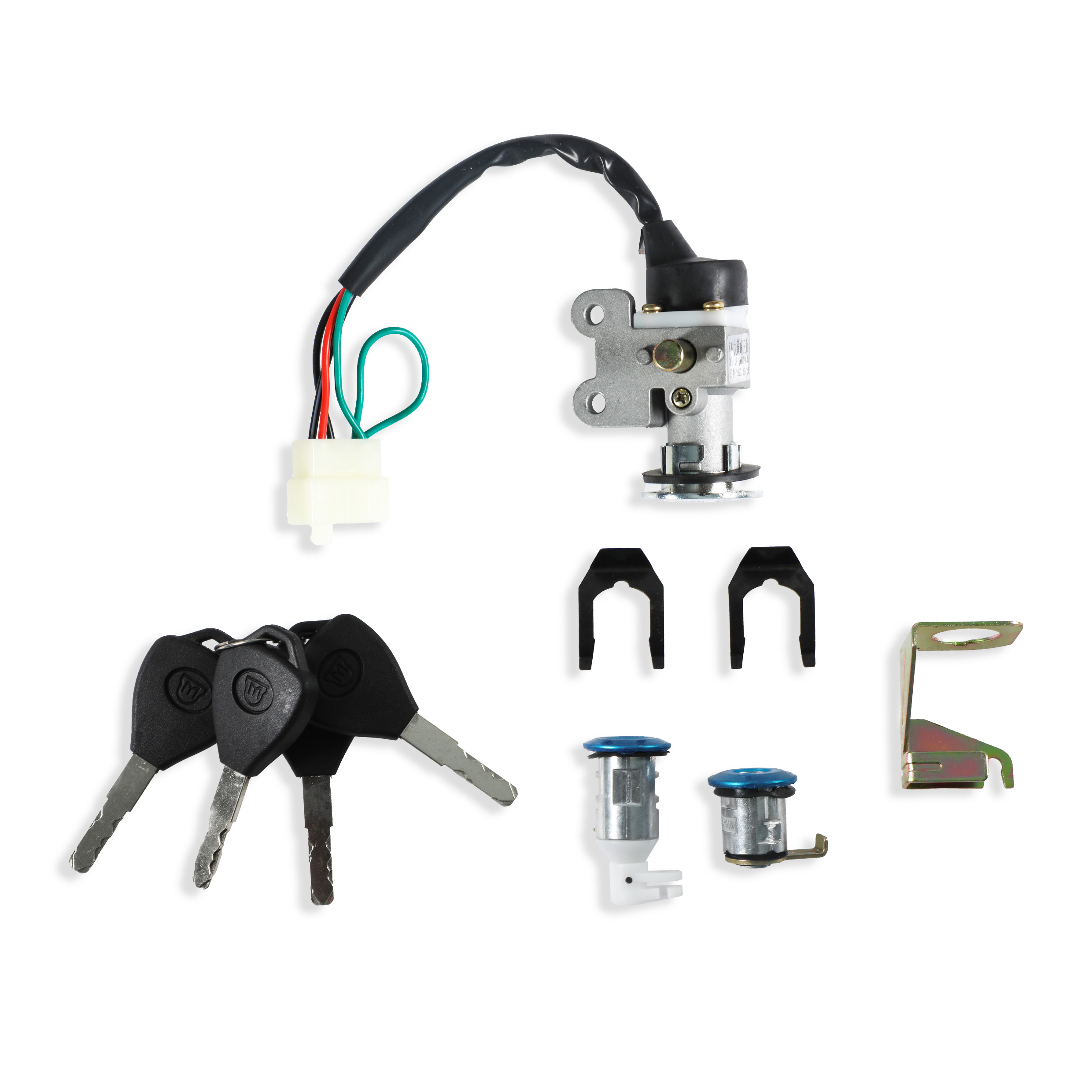

Hier sieht man die Kabel hinten am Zündschloss:

Auf ähnliche Weise kann man auch testen, ob es am Zündschloss liegt. Da die Hauptstromversorgung nur über den Schutzschalter geht, ist der eher im Verdacht. Im Zündschloss werden der Strom für die Beleuchtung und der Einschalt-Strom für den Controller geschaltet, aber nicht der Fahrstrom. Es kommt also (auch bei der Messung der Spannung) darauf an, ob der Fahrstromeingang des Controllers keine Energie bekommt oder der Einschalt-Eingang oder gar Beide.
