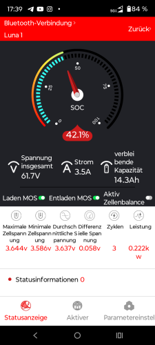

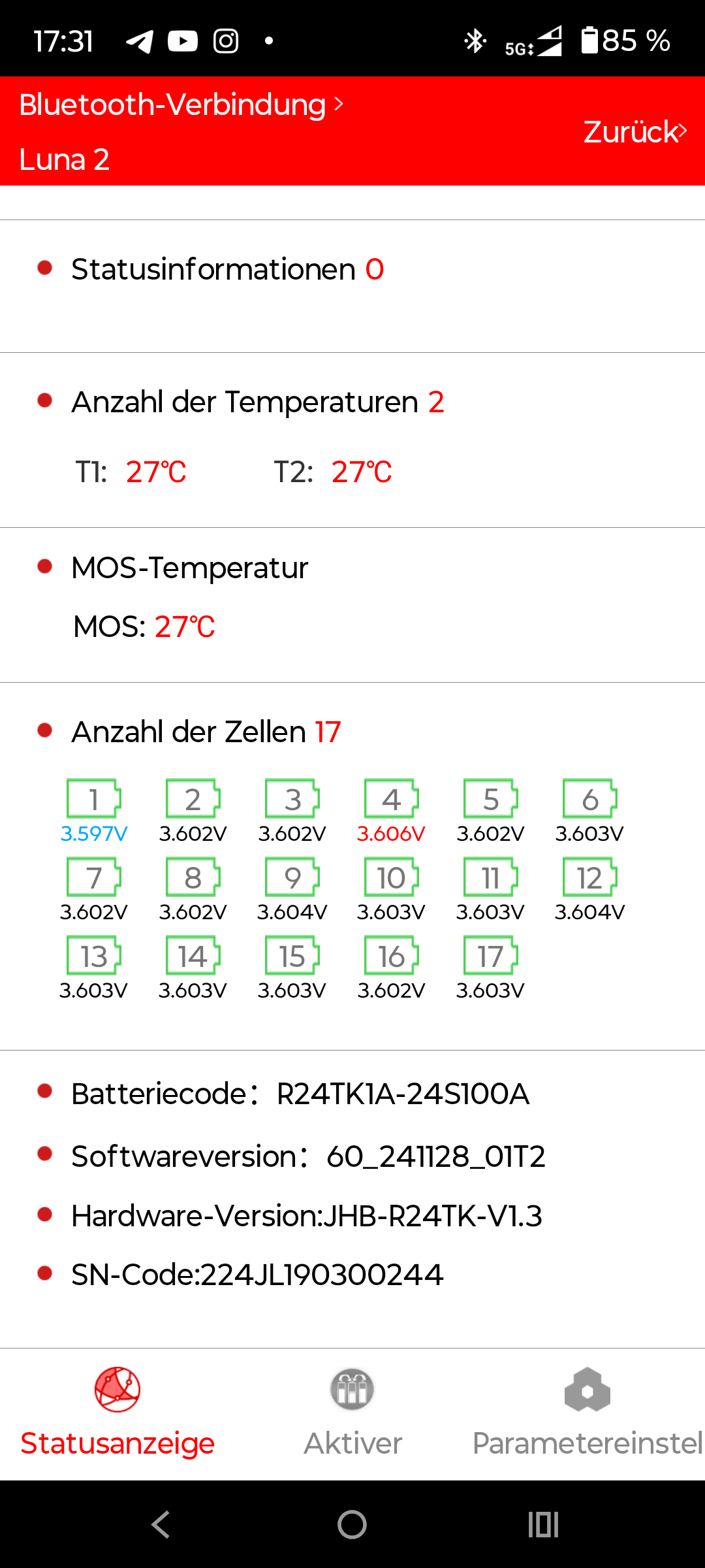

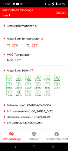

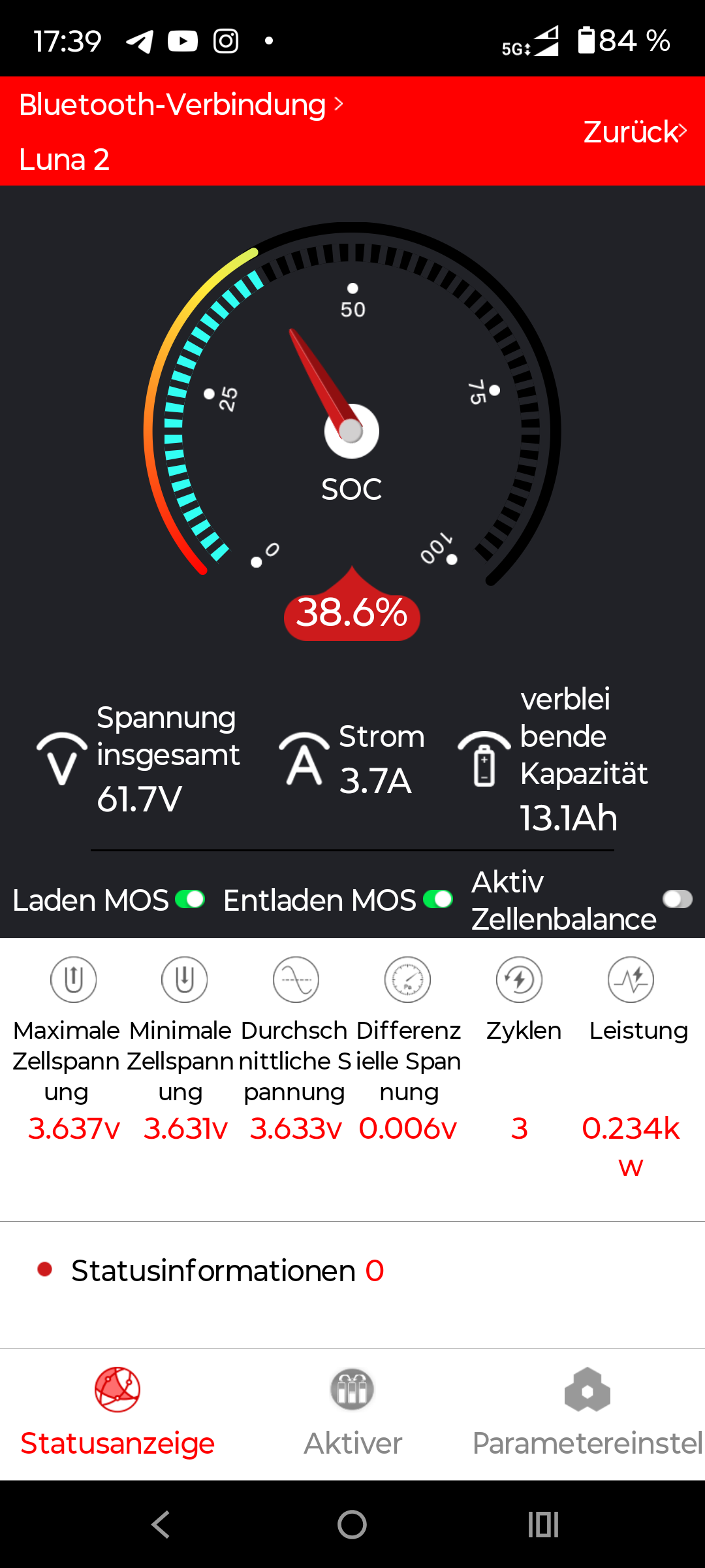

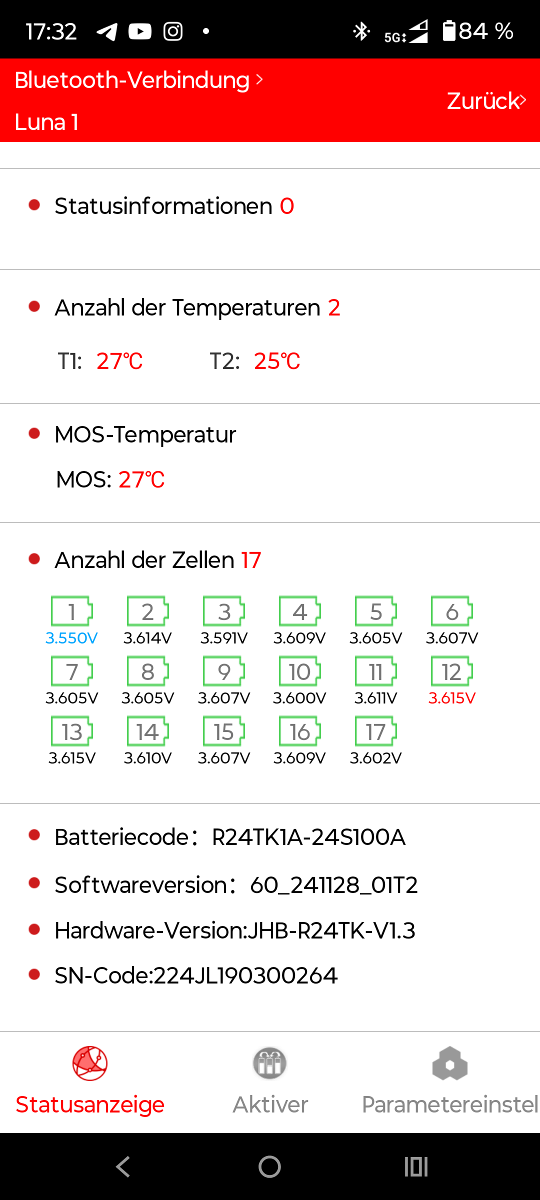

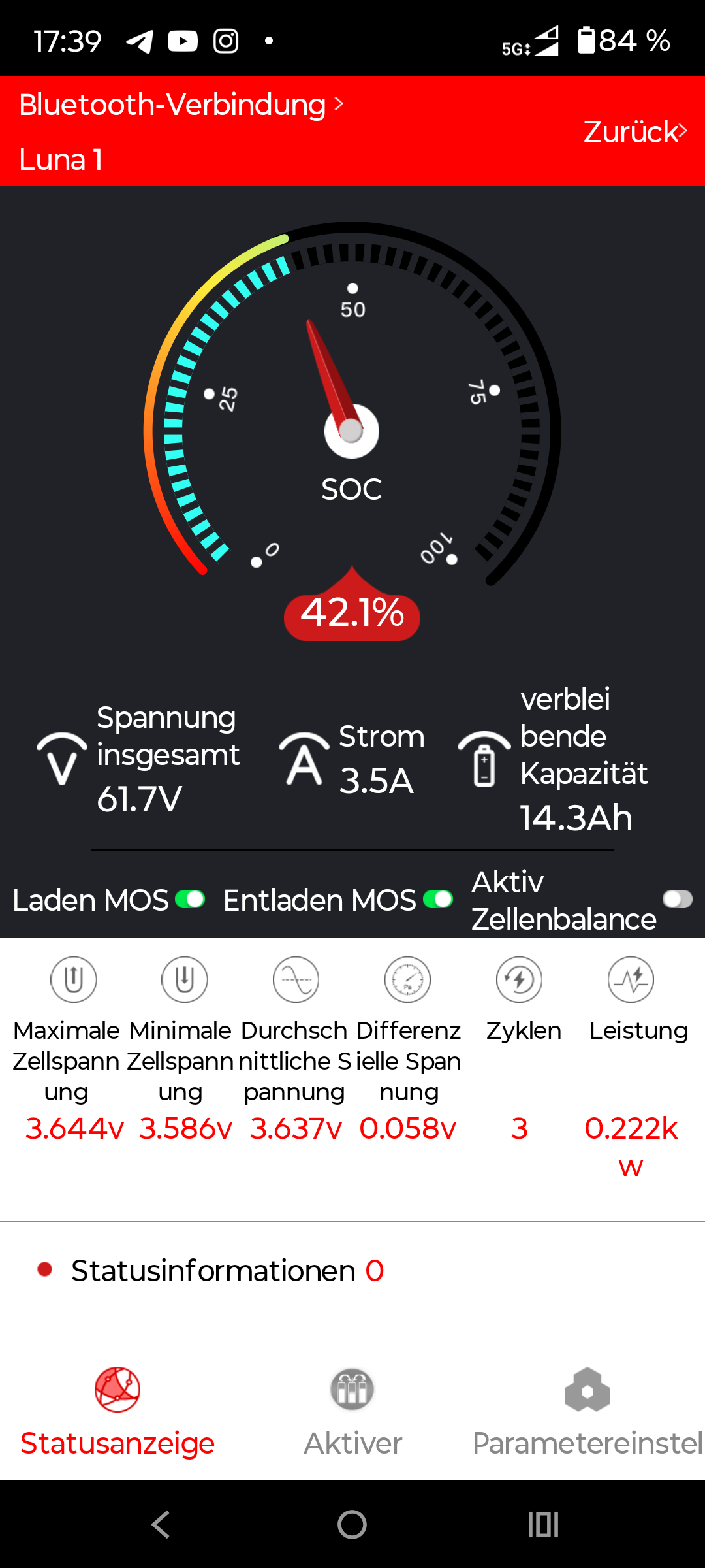

Heute war Sonne und Kreativwetter, also 2 Handys an den Roller
und ab geht die Post. Die Software vom besten Hersteller regelt viel zu zeitig die Leistung runter, die Akkus machen ihre Arbeit und können bestimmt etwas mehr Leistung erzeugen. Die Weiche im Roller scheint beide Akkus auf Spannung gleich zu halten und nimmt mal mehr oder weniger Ampere raus. Im Stand werden die 28 Watt für das System immer aus dem selben Akku genommen.

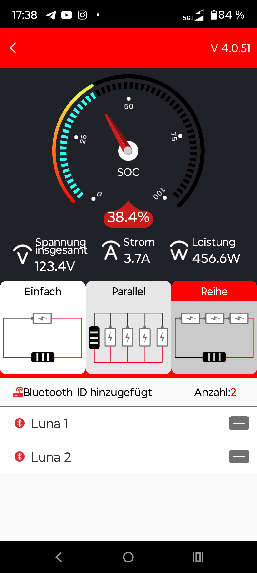

Wenn man die App " falsch" einstellt addiert er die Spannung von beiden Akkus, schön wäre geteilter Schirm und beide Akkus auf einem Telefon.

wenn man jetzt ein Progrämmchen hätte, mit dem man den Controller umprogrammieren könnte.....
Mir geht das auch ziemlich auf den Zeiger, dass bei 50% SOC die Leistung schon abnimmt.
