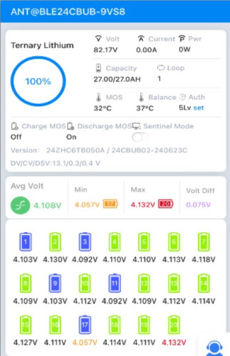

Das sieht nach Zyklus 3 schon gar nicht so schlecht aus, scheint besser zu werden.

Screenshot unter Last ist maßgeblich

Am unteren Ende des SOC Bereichs sieht man deutlich mehr ;)
