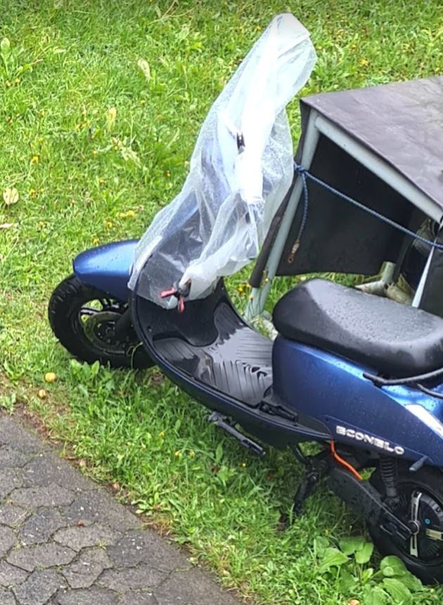

Ganz einfach, steht seit 3 Jahren an der frischen Luft.
Gruß Conny

Aber ja, auch ich mache seit weit über 10 Jahren eine solche Tüte über den Lenker und die Fahrzeugfront, bei allen meinen E-Rollern und auch der Zero jetzt, sobald sie im Freien stehen.
Aber keines meiner Zweiräder hatte je ein Aquarium im Tacho nach einer Regenfahrt, das braucht dann schon eine eigene, zusätzliche Abdichtung.
