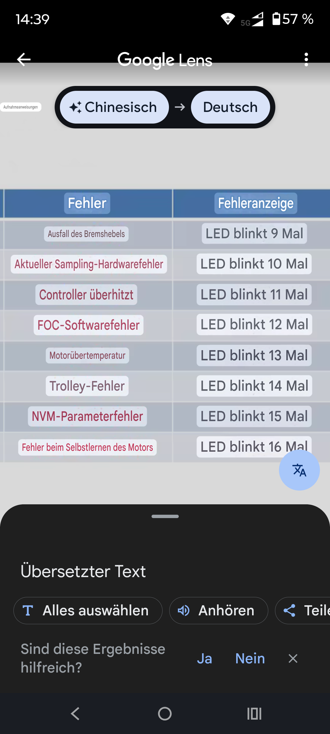

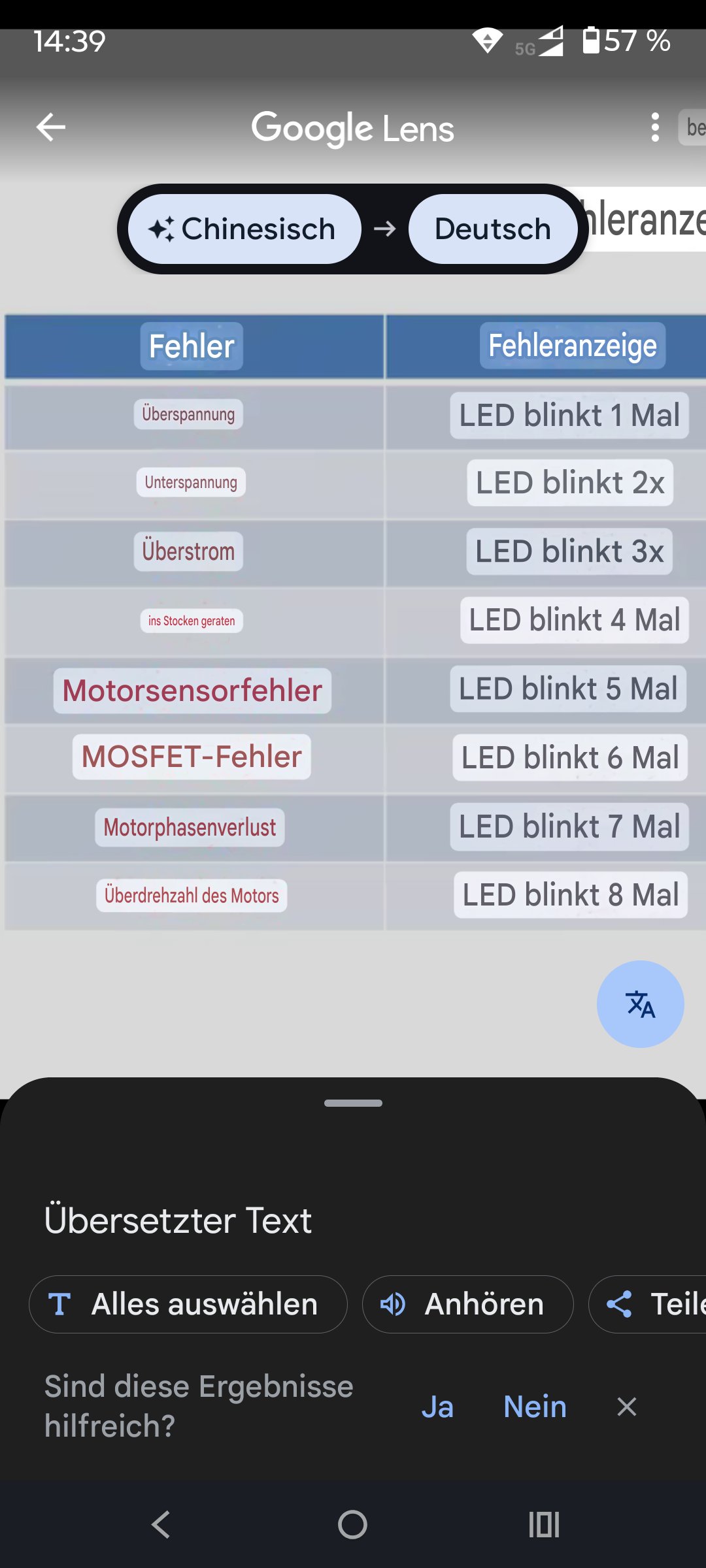

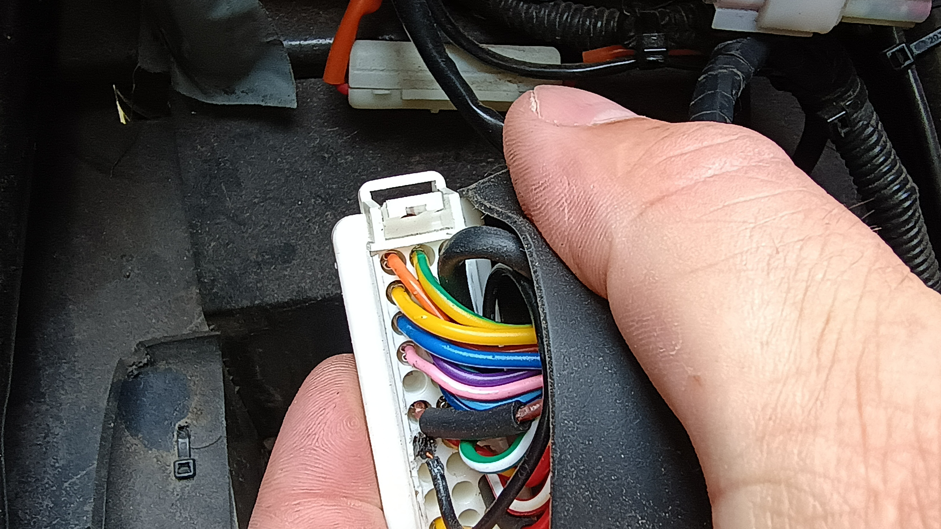

Letzte Woche gab es mal wieder ein abruptes STOP, konnte heute zu Hause den Fehler auslesen.
https://youtube.com/shorts/ltlFZO8640g? ... JtAV7jKWLa
Da werde ich wohl mal die Hallsensoren umstecken.
Die Tabelle gab es bei DUNE im Chat vom VK.

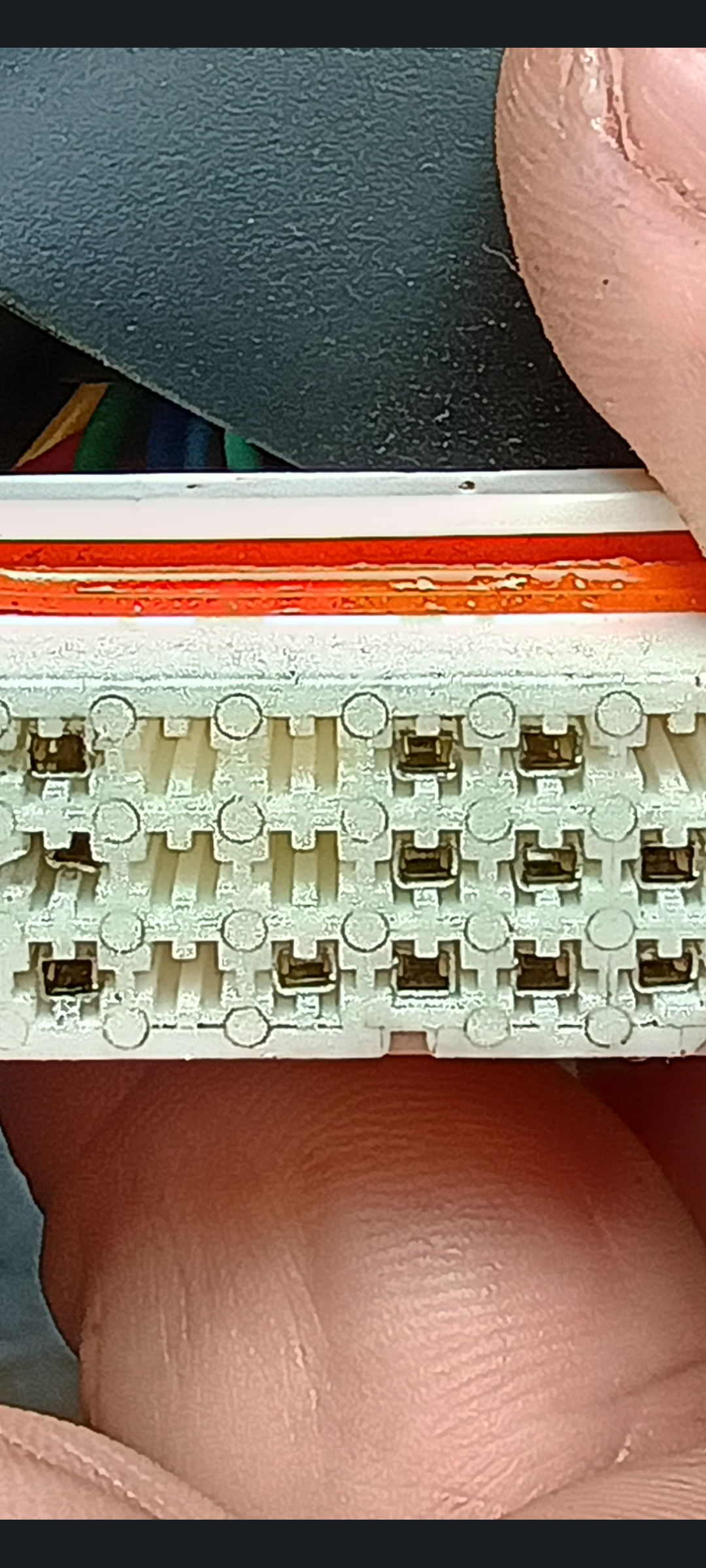

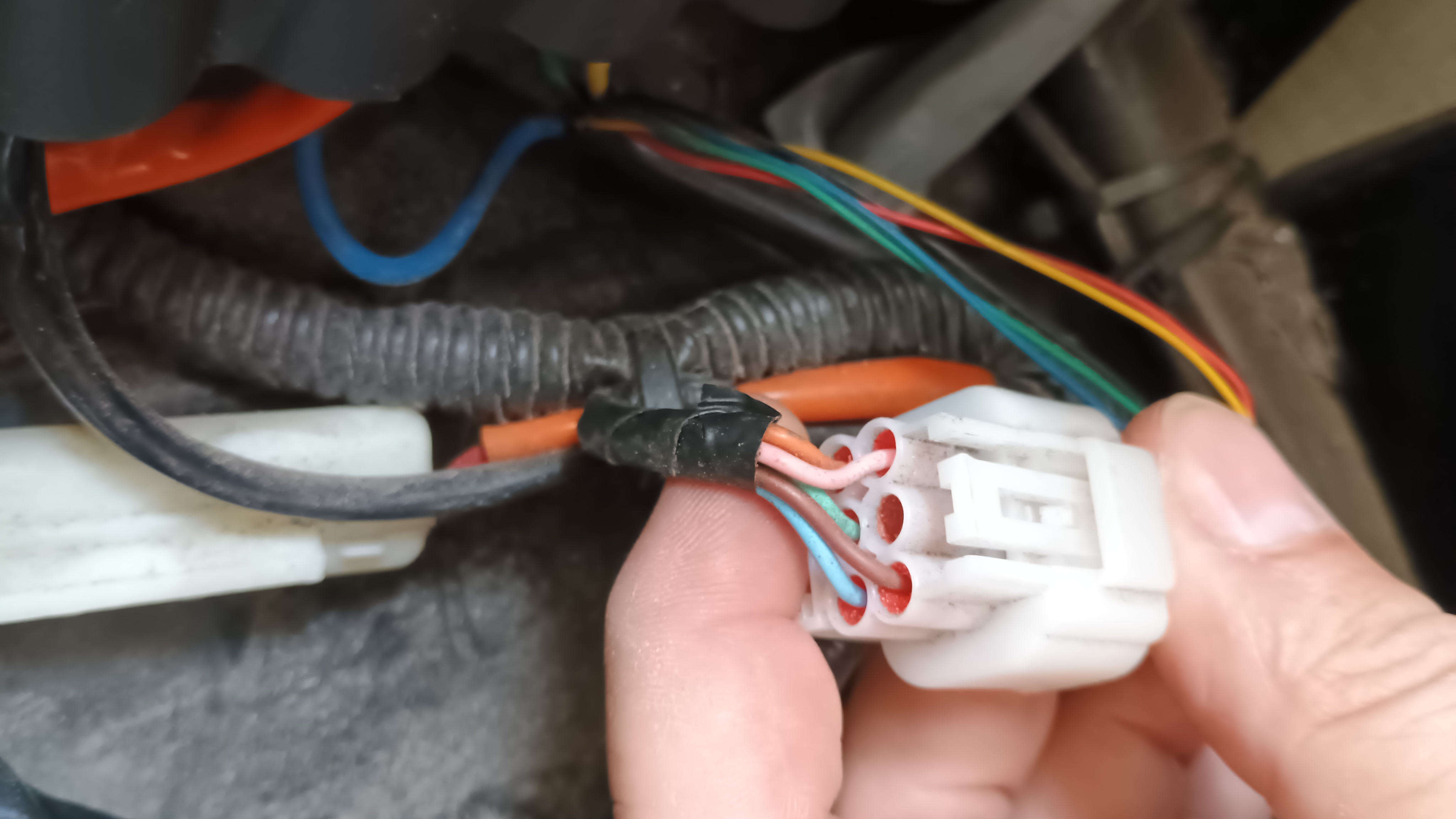

- Fasemann
 - Beiträge: 3542
 - Roller: Nova E-Retro Star
 - PLZ: 21614
 - Wohnort: Buxtehude
Re: Fehlersuche und Erforschung E-Retro Star mit LED, Umbau auf Lithium.
Genau der Roller hat keinen 2 Satz zu liegen, aber ich sehe da 2 Kontakte die etwas zu weit hinten sitzen, das war beim letzten Mal auch schon der Fehler. Ich habe den ganzen Heißkleber extra rausgepopelt um den originalen Stecker umzupinnen und nichts zerschnitten, jetzt gibt es eine Probefahrt und dann halt doch wieder den Kleber drüber.

Und er rollt, jetzt wo die Temperaturen wieder etwas kühler sind gehen auch wieder 80 A
