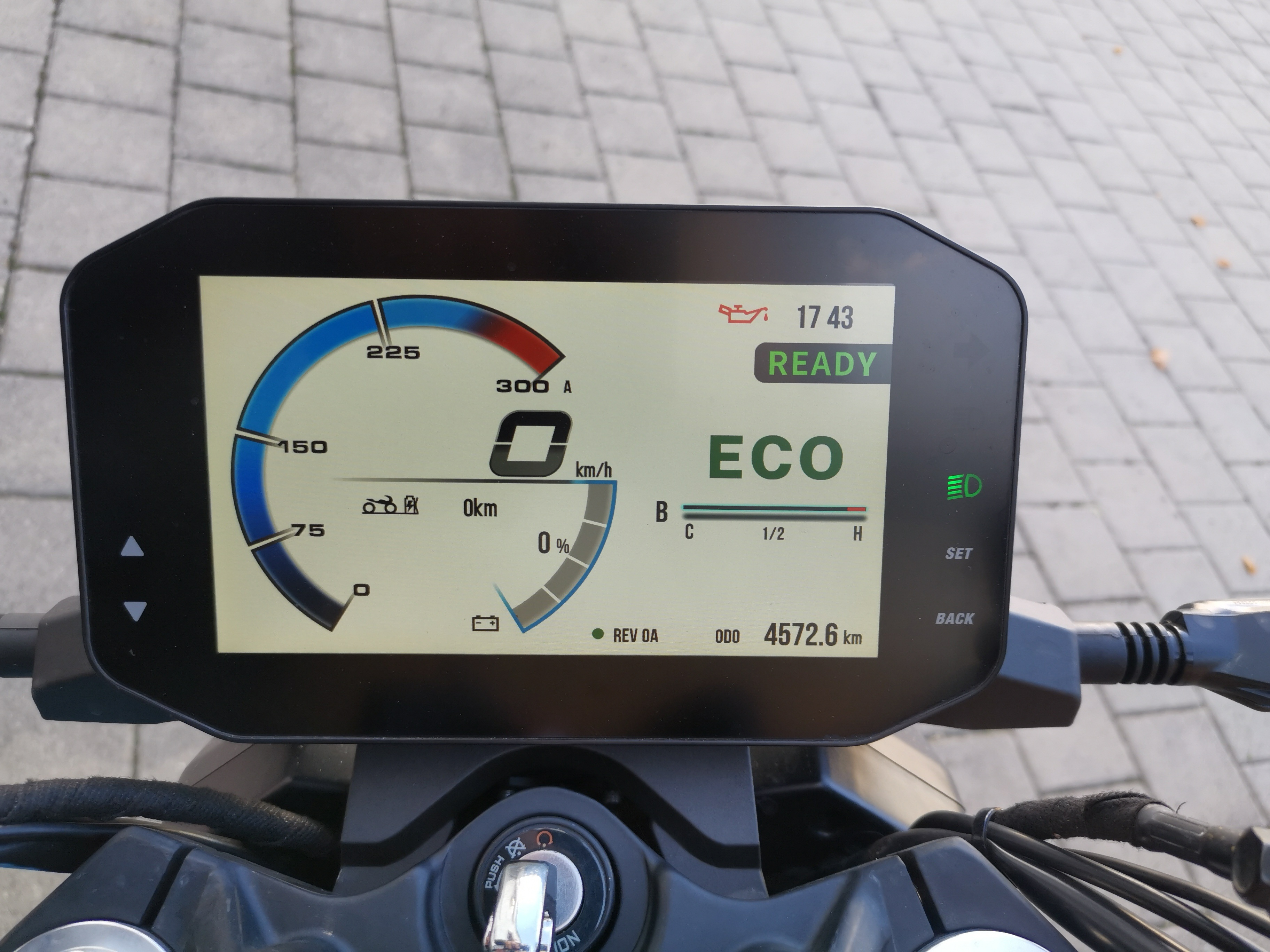

Moien,
Nach 4.500 km gibt's nun auch bei mir, ich sage mal, Ungereimtheiten. Dieses Bild habe ich zeitweise beim Laden der Maschine und auch wenn ich sie anschalte zum Fahren. Es geht erst weg, wenn ich mit niedriger Geschwindigkeit fahre. Natürlich hat der Akku keine 0%. Am tollsten war es am Freitag, als ich von der Arbeit heim fuhr. Da hatte ich diesen Bildschirm während der ganzen Fahrt. 40km lang. Erst als ich bei mir anhielt und wieder langsam vor und zurück fuhr, ging er weg auf den normalen Bildschirm.
Komischerweise ist das erschienen, aber nicht direkt. Und heute ist er gar nicht gekommen. Alles normal. Aber gestern Abend beim Laden war er zwischendurch mal da und wieder weg. Die Fahrt mit diesem Bildschirm ist ziemlich Mist, wenn man 0 km/h angezeigt bekommt, aber ungefähr 100 km/h fährt. Witzigerweise laufen auch die Kilometer nicht weiter. Auch später werden sie nicht hinzugerechnet. Es fehlen mir also an Gesamtkilometern 40km. Die wurden einfach nicht gezählt. Das Einzige was weiterläuft ist die Uhrzeit.
Hat jemand schon mal diese Erfahrung gemacht ?
Ich war vor einer Woche bei der Erstinspektion. Seitdem rutscht der Riemen durch wenn ich ordentlich Gas gebe und es kommt ab und an dieser Bildschirm. Bei letzterem bin ich nicht sicher, ob das was mit der Inspektion zu tun hat.
Update: Ich bin auch nicht im Eco-Mode gefahren sondern S.
LG
CH
LG
CH

Wie lädst Du Deine Tinbot, über den Kaltgerätestecker oder über den Typ2-Stecker?
Ich hatte Probleme mit meiner RS1, nachdem ich sie länger (und im Regen) am Typ2-Stecker hatte.
Danach ging das Display gar nicht mehr aus, und ich konnte auch die Modi nicht mehr schalten.
Angeblich war das ein Softwarefehler, der gerade bei Tinbot gefixt wurde.

RIEMEN DURCHRUTSCHEN?!?! Das ist doch ein Zahnriemen, d.h. jedes Durchrutschen schrappt ein paar Zähne ab, macht sie zumindest weniger "zahnig". D.h. Du zerstörst so den Zahnriemen! Zu wenig Spannung wird das sein, wohl von der Werkstatt zu viel gelockert worden?Tuereintreter hat geschrieben: ↑Mo 8. Sep 2025, 08:07Ich war vor einer Woche bei der Erstinspektion. Seitdem rutscht der Riemen durch wenn ich ordentlich Gas gebe und es kommt ab und an dieser Bildschirm. Bei letzterem bin ich nicht sicher, ob das was mit der Inspektion zu tun hat.

@Morkin: bisher lade ich ausschließlich am C13 Anschluss. Ich weiß nicht mal ob der Typ2 bei mir funtioniert
Ich habe das Motorrad zwar draußen stehen, aber mit Plane.
@MEroller
Ja, es geht um den Zahnriemen. Ich dahre so, dass er nicht durchrutscht. Mein Freundlicher ist so überarbeitet, dass er das Motorrad für eine Woche haben will. Derzeit habe ich nur das Motorrad. Mein neues Auto kommt erst am kommenden Samstag. Dann kann man mal darüber reden, die Maschine länger wegzugeben.
Also bei dir auch erst kürzlich ?Angeblich war das ein Softwarefehler, der gerade bei Tinbot gefixt wurde.
@MEroller
