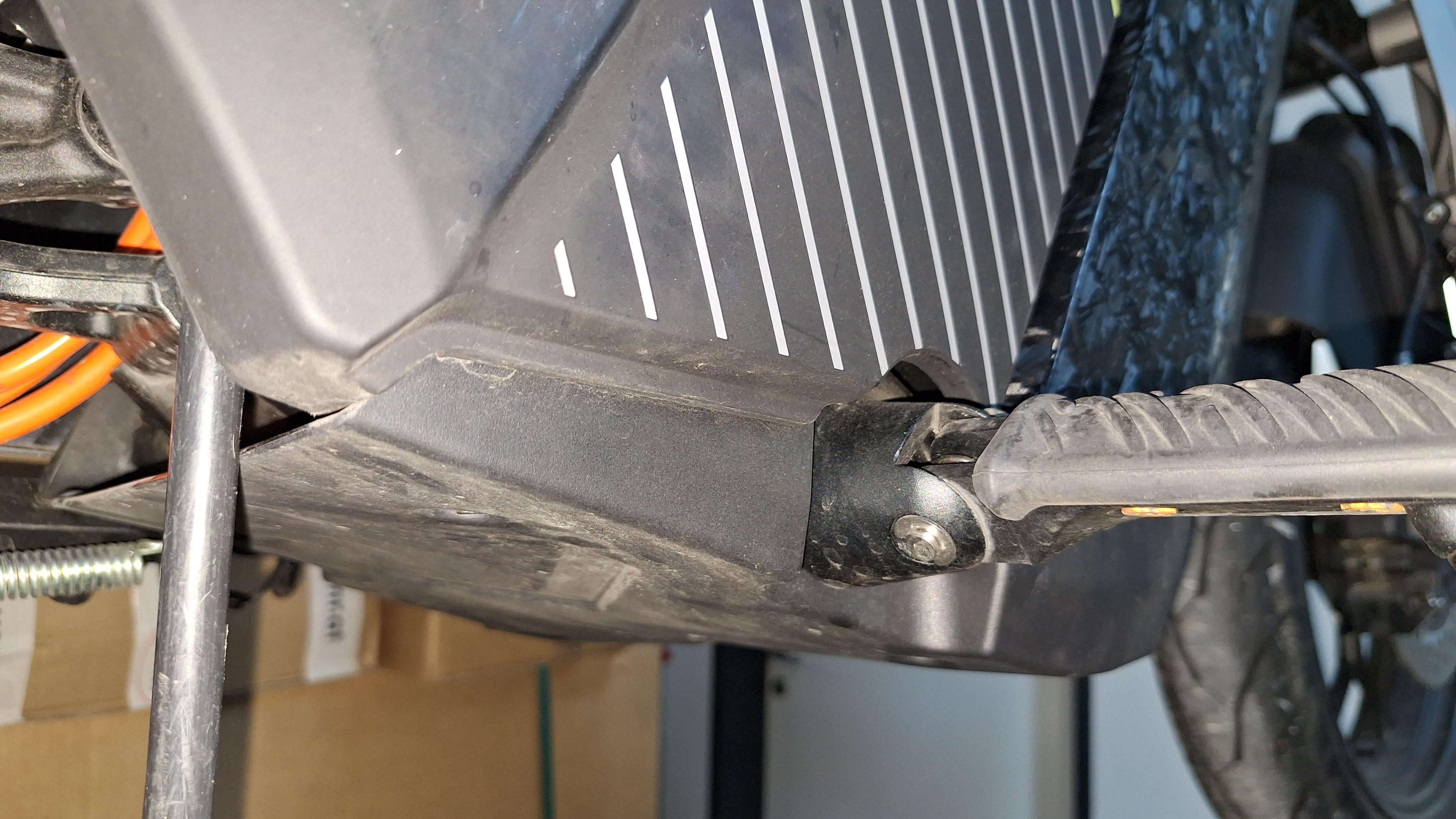

Also meine hat wirklich der Praktikant zusamengeklöppelt:
Man erkennt das etwas schlecht, aber die Lasche der gestreiften Seitenverkleidung liegt außen an der unteren Verkleidung an. :o
Wollte das Problem mit der unteren Abdeckung fixen. Da hab ich das Bike in der Firma an den Kran gehängt, damit ich leichter von unten dazu komme. Hatte aber leider keine passenden Torx-Schlüssel gefunden:
Muss da nochmal ran.
