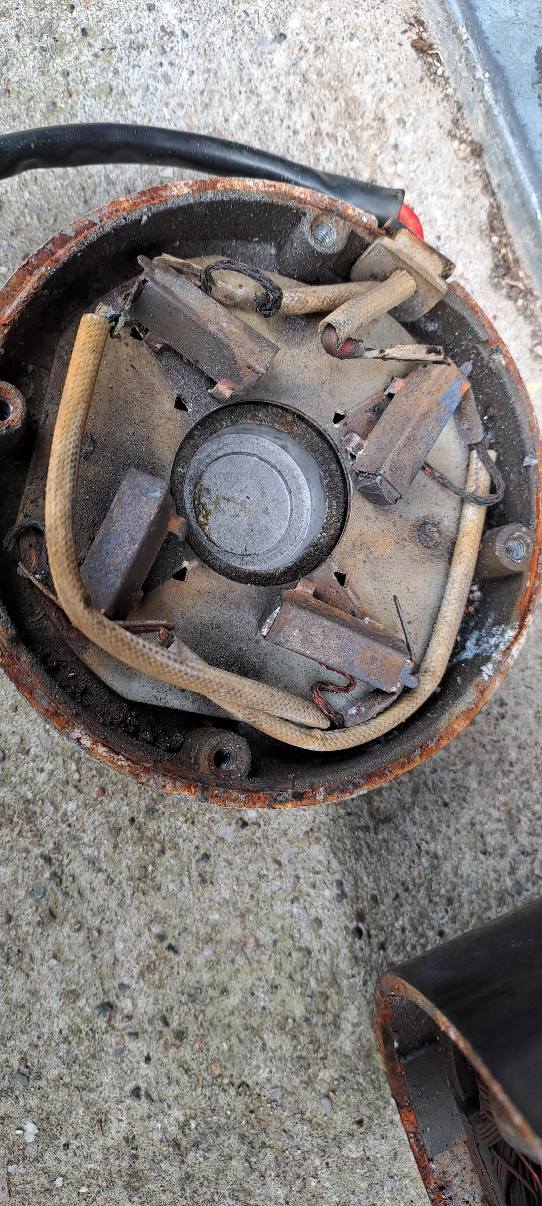

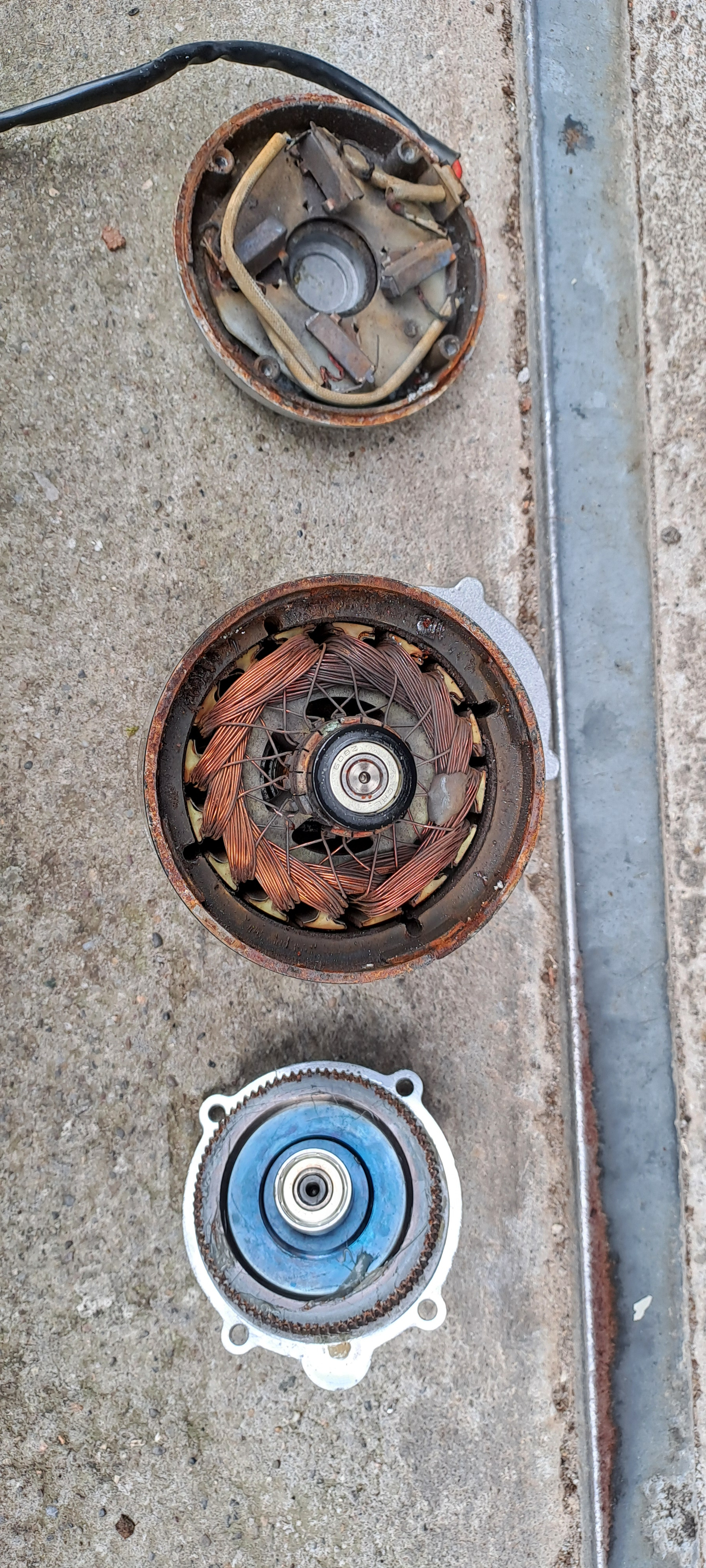

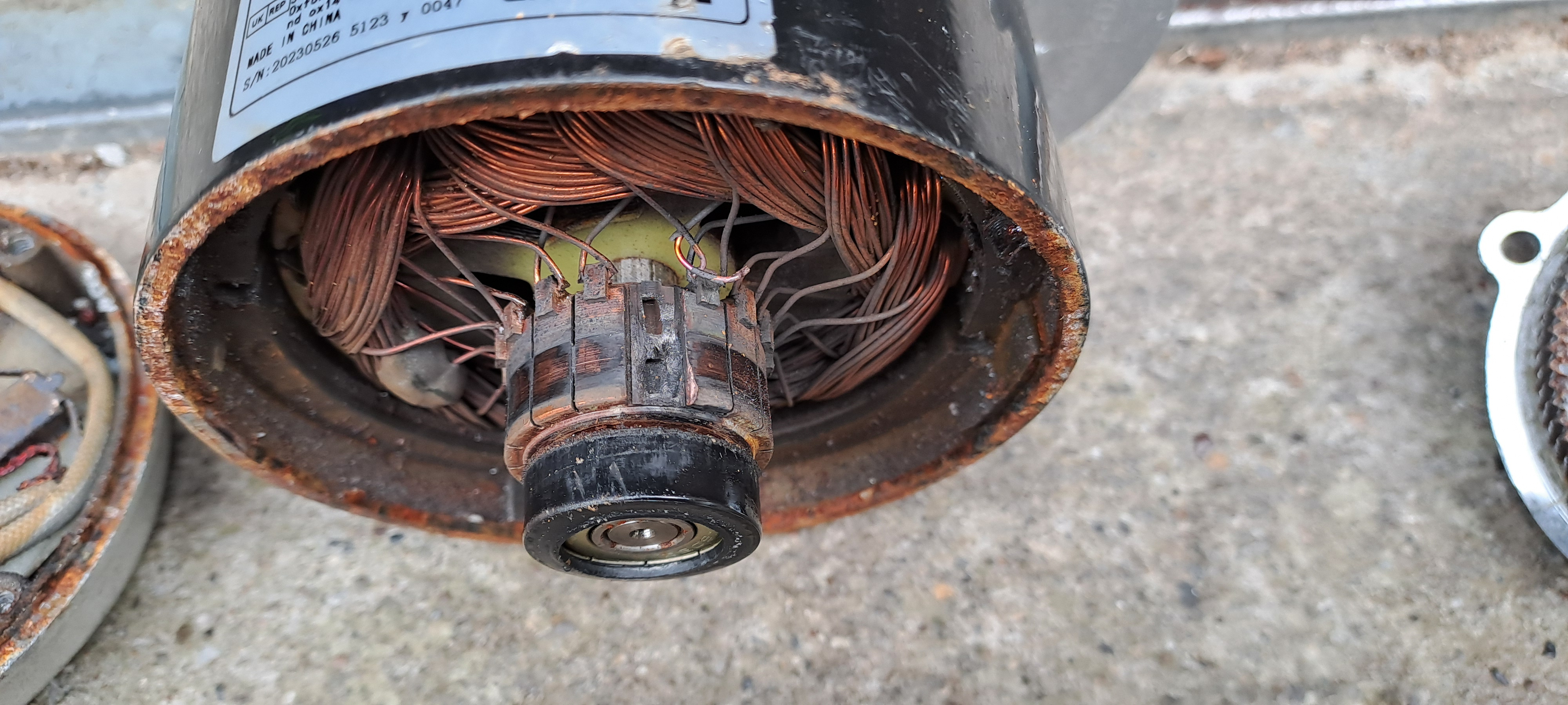

Knapp 1 Jahr später, hat es heute den Motor gekostet.
Kommutator ausgerissen. Alle Kohlenhalter abgeschert und auch Wasser im Motor.
Für Laternenparker ist der Motor nichts

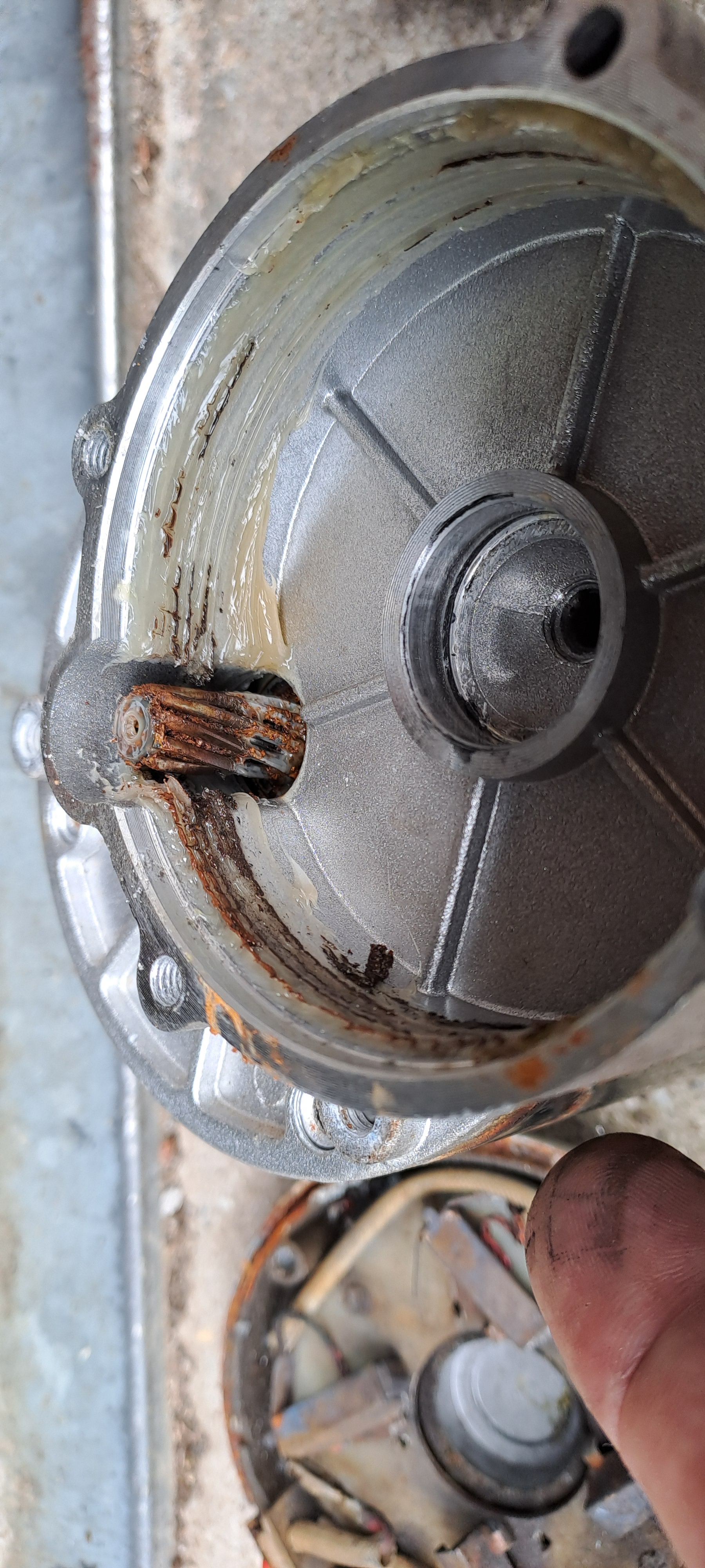

Das Untersetzungsgetriebe sieht noch gut aus, da ist zwar auch Rost zu finden aber nur marginal.
Mal schauen ob ich noch mal so einen rein baue. Wenn, dann muss ich da auch noch ein Regendach drüber bauen.

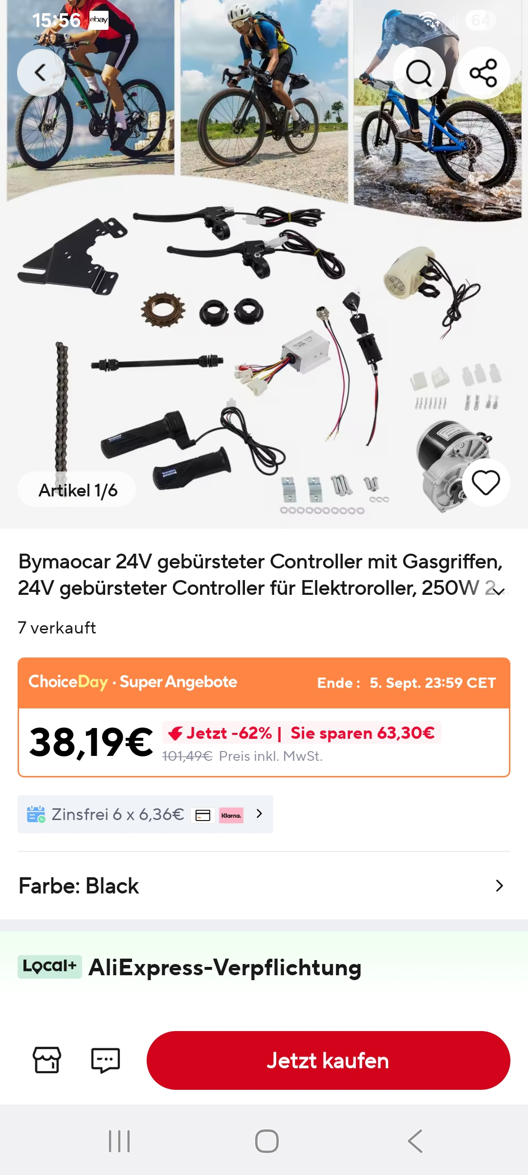

Heute kam nach zwei Werktagen aus einem Lager in Deutschland ein kompletter Umrüstsatz mit allem drum und dran, inklusive Bremshebeln mit Mikroschaltern dran, Zündschloss und LED Beleuchtung, Controller, Kette, Freilaufritzel, Steckachse, Motor und Ladeanschluss, zum halben Preis (ich hab 32Euro dafür bezahlt)wie ich es vor zwei Jahren gekauft habe und mit deutlich mehr Zeugs dabei und billiger als ich den nackten Motor aus China gefunden habe.
Die Preispolitik der Chinesen muss ich nicht verstehen. Der Motor ist wieder eingebaut und irgendwie läuft es deutlich besser als vorher und es zieht 5A (20%) weniger Strom beim Bergauffahren, die "Höchstgeschwindigkeit" hat sich dabei nicht verändert.
Ob das jetzt Serienschwankungen sind oder der vorherige Motor schon von Beginn an einen Defekt hatte, werde ich wohl nicht mehr raus kriegen.
