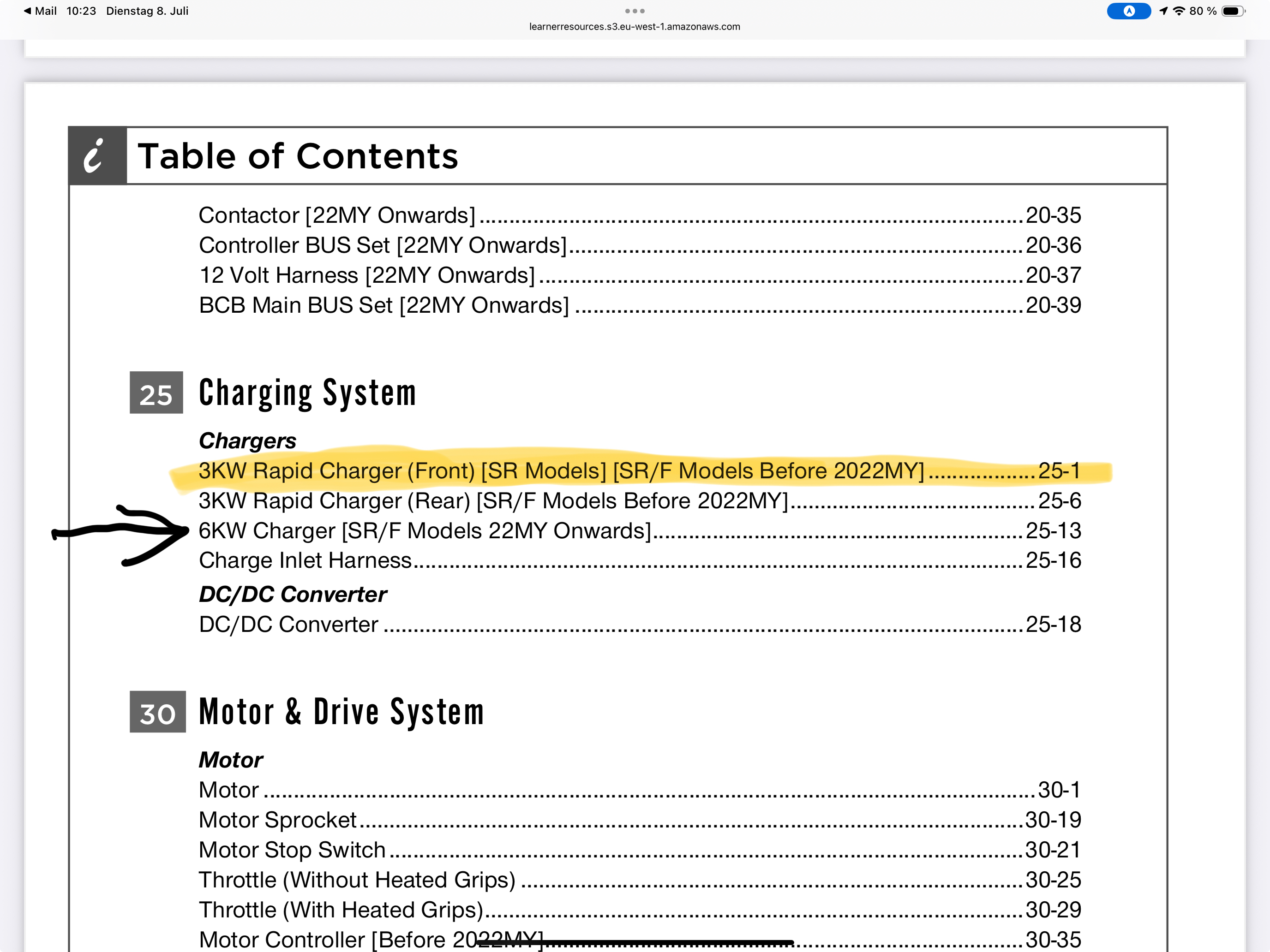

Hat die SR auch einen 6,6 kW- Lader verbaut oder nur die DSR?

Re: Zero DSR MY2024 und 100% Charger update
Hast Du mal ins Werkstatthandbuch geschaut? Offenbar nicht
 , aber ich habe das mal für Dich getan.
Schon das Inhaltsverzeichnis lässt vermuten, dass die einen 3kW Lader hat: Nur die SR/F scheinen ab MY2022 auch den 6kW-Lader zu haben, bei den S- und SR-Modellen sieht es so aus, als wäre Zero bei den beiden einzelnen 3kW-Ladern geblieben zu sein. Sorry.

Lese ich das korrekt, dass SR/F Modelle auf jeden Fall insgesamt 6kW an Lader-Hardware verbaut haben?
Ich frage deswegen, weil es ja mal die SR/F in zwei Varianten (non-Premium und Premium) gab (mglw. die pre-MY2022?). Die Premium hat 6kW Ladeleistung (dann wohl 2x3kW) und die non-Premium nur 3kW. Frage ist daher genau: Hatten die non-Premiums beide Lader verbaut und lassen sich über den Store "einfach" upgraden mit dem 100% Charger Update?
Das Werkstatthandbuch der SR/F würde ich genau so interpretieren - bei SR/Fs ab MY 2022.
Gewissheit wirst du nur bekommen, wenn du ein halbes Stündchen am Motorrad rumschraubst und nachschaust – oder einen Händler fragst, der sich 100-prozentig sicher ist und auch weiß, wovon er spricht.
