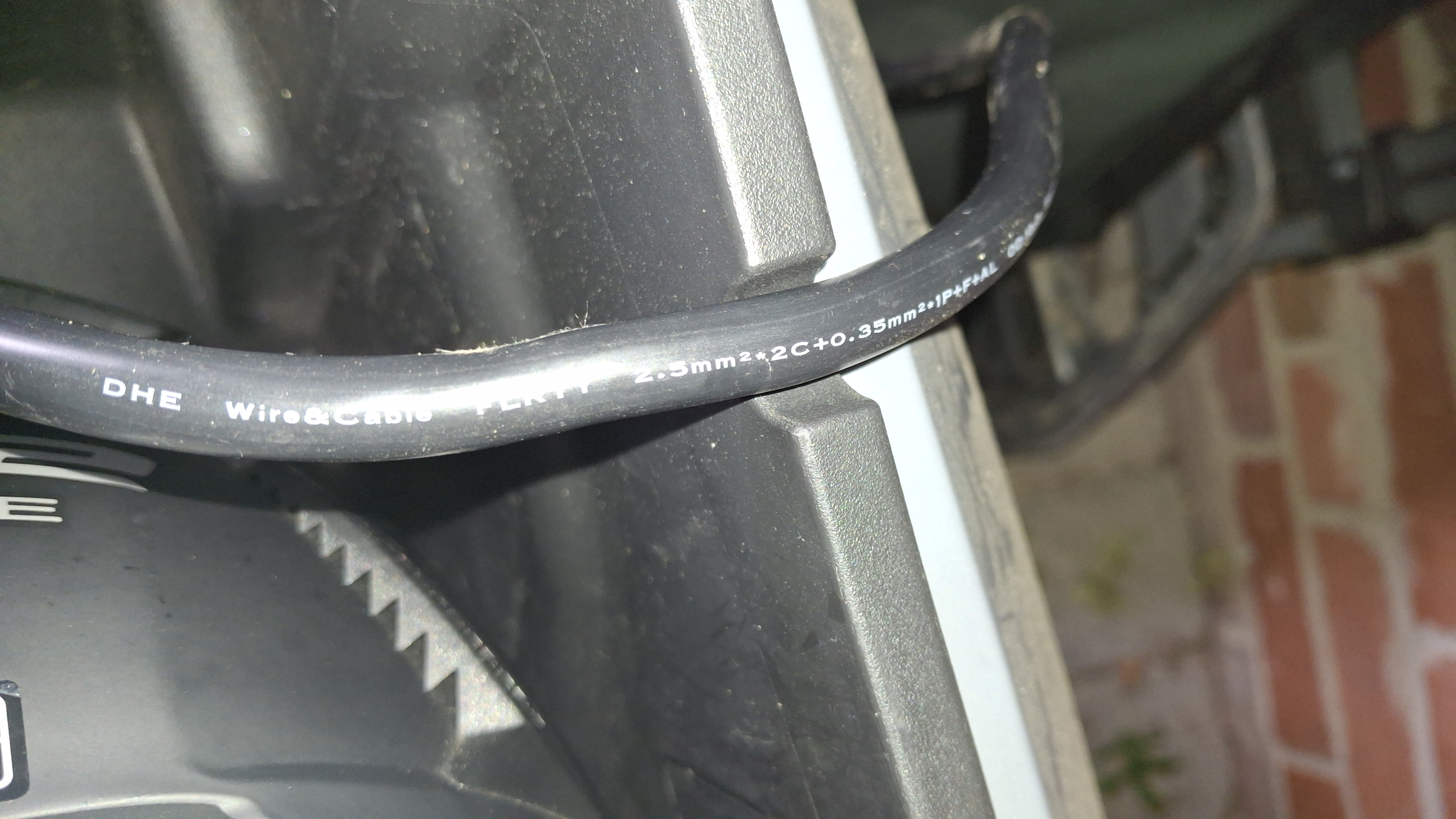

Doch, das passt :
Sitz lässt sich verriegeln und das Kabel lässt sich auch noch bewegen. Da quescht auch nichts.

Vielleicht kann man das Schloss vom Sitz unterschiedlich stramm einstellen?

Re: Sammelthread NQiX 500 Erfahrungen und Fragen
Schau mal genau hin. Im Sitzdeckel ist eine Art Führung, die beim Schließen wie eine "Schere" von oben an der Kerbe entlang gleitet.
Bei einigen scheint die so eng an der Kerve vorbei zu gleiten, dass es das Kabel quetscht (siehe auch Foto von User "Betran".
Es gibt wohl unterschiedliche Sitze, bei den neueren Varianten der NQiX Fahrzeuge ist eine deutliche Aussparung erkennbar, das Kabel ist frei wie sonst auch.rollingmartin hat geschrieben: ↑Mi 20. Aug 2025, 14:48Schau mal genau hin. Im Sitzdeckel ist eine Art Führung, die beim Schließen wie eine "Schere" von oben an der Kerbe entlang gleitet.
Aus meiner Sicht ist es irrelevant, welches der Kabel dort durchgeführt wird, beide werden gequetscht.
In Anlehnung an das Bild von Bertus viewtopic.php?p=407660#p407660 habe ich auch eine Aufnahme gemacht.
So siehts bei mir aus:
Das ist ja spannend. D.h. es gibt tatsächlich verschiedene Baureihen / Bauweisen. Magst Du mal mit Bertan Seriennummern austauschen? (Neuere / Ältere Baureihe).
Welches Modell ist es? NQIX 500?
Ah - die obere Aussparung fehlt bei mir (auch). NQIX 500. Ich hatte heute früh schon mal gedacht, ob ich da doch mal mit dem Heißluftgebläse und einem Stück 10er Rohr oder so was dran gehe.
