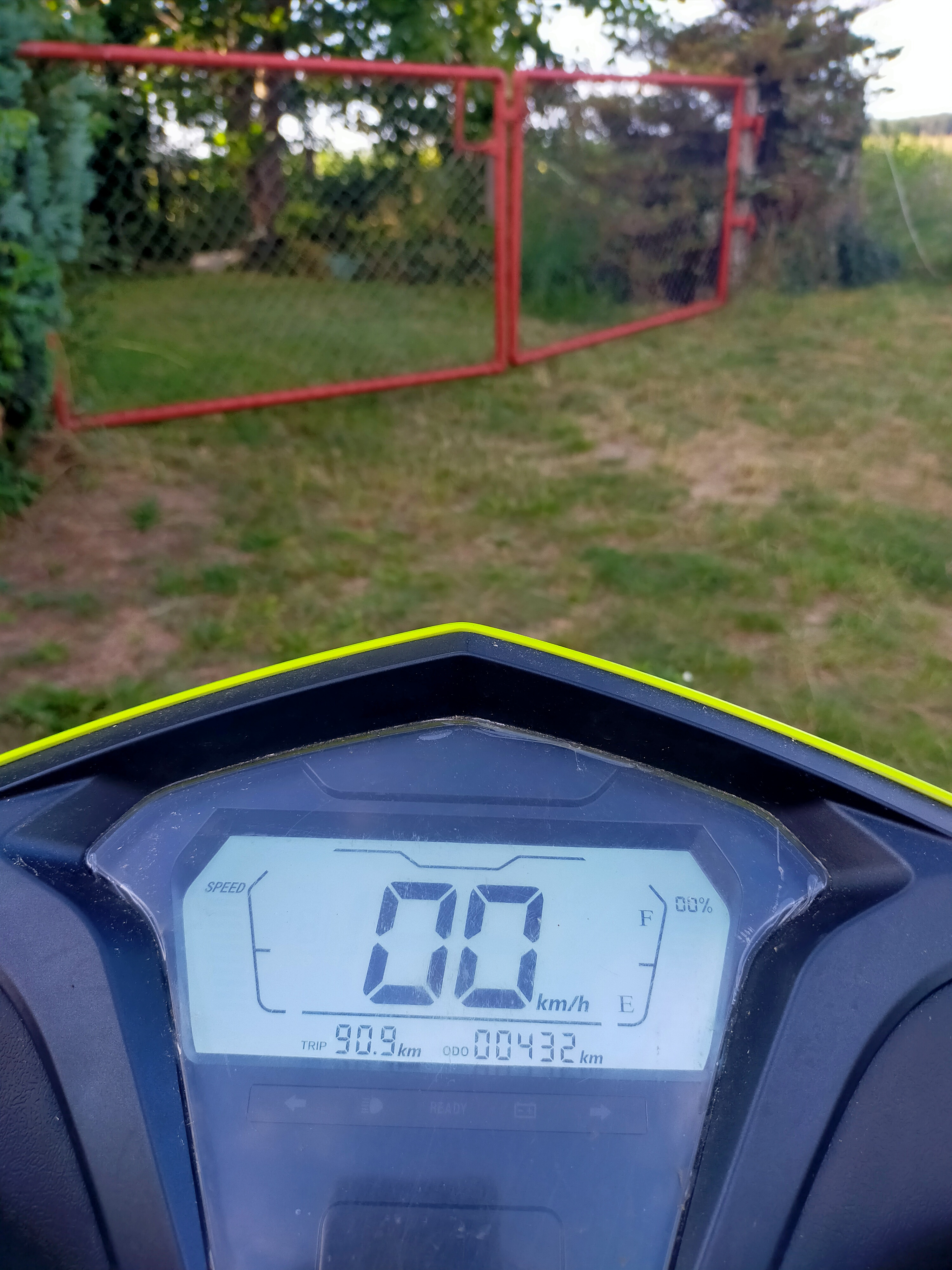

3 Langstreckentestfahrten an drei aufeinanderfolgenden Tagen bei gleichen sommerlichen Temperaturen ungefähr 20°C, Sonne, kein Regen
gefahrene km und soc 30 Ah nmc Akku siehe Fotos
heute 90,9 km, davon die letzten 900 m ständig mit dem Fuß den Rollermotor unterstützt, so wie man als Kind Roller ohne Motor fuhr, 50 Meter. Neben her gelaufen bis der Kontroller den Motor abgeschaltet hat. Die letzten 30 Meter habe ich den Roller nach hause geschoben. Die Akkuanzeige blinkte rot bei ca.83 km laut Tacho.
Ein Starker sprunghafte Rückgang der Akkuanzeige bei ca. 82 km von etwa 33% auf 18 %. Zuvor mußte ich im Sportmodus ca. 7 km top speed fahren, um nicht zum Verkehrshindernis in der Stadt zu werden. Die zuvorige Gesamtstrecke befuhr ich meistens mit 26 km/h ohne bremsen, nur ausrollen lassen , gleichmäßig ohne stark zu beschleunigen.Nur zwei LED Leisten vorn eingeschaltet, kein Rücklicht, keine LED Hauptscheinwerfer an aber ständig 6 Stunden lang eine Action Cam an der USB Steckdose. Nach dem die rote Akkus zeige blinkte schaltete ich in den Eco Modus fuhr etwa 16 km/h. Akkuanzeige nahm sehr schnell kontinuierlich ab. So auch die Geschwindigkeit bis auf Schrittgeschwindigkeit...
