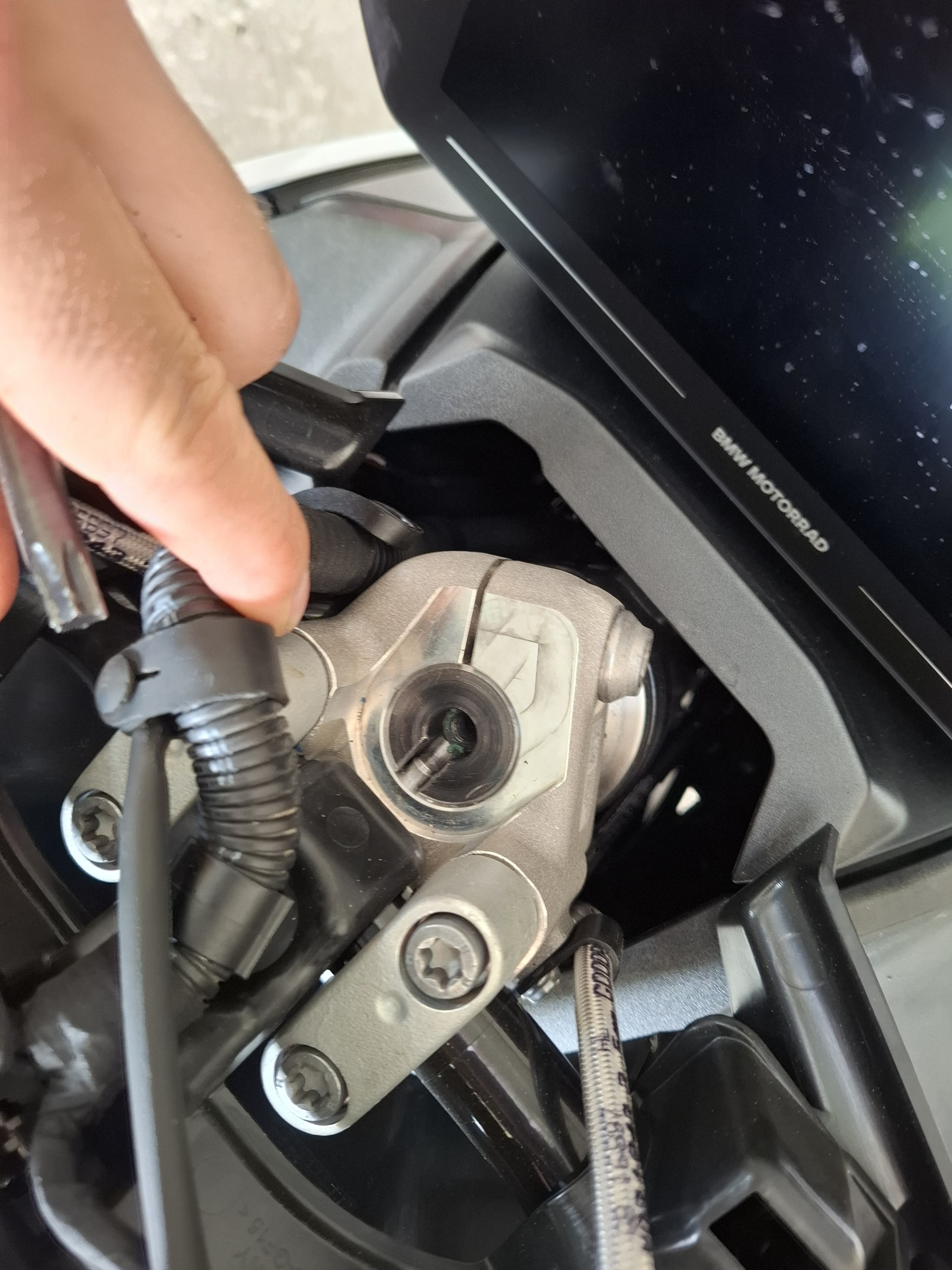

Kadett 1 hat geschrieben:
Fr 25. Jul 2025, 23:10
Uiii das ist bei mir aber nicht so arg. :shock:
Schön ist's nicht. Wie gesagt nur nachgestellt, aber denk das Foto trifft es schon einigermaßen bei mir.
Eventuell mach ich selbst mal die Verkleidung ab und versuch das nachzustellen. Scheint zwar nur in Stufen zu gehen, aber vielleicht passts ja eine Stufe nach links etwas besser ;)

Ich glaube da ist auch ein Stift drin, bin aber nicht ganz sicher.

messier31 hat geschrieben:
Fr 25. Jul 2025, 20:36
Nachdem im anderen Thread nach einem Bild gefragt wurde, anbei nachgestellt (während der Fahrt kann ich das schlecht fotografieren) wie verdreht der Lenker ca bei Geradeauslauf steht. Scheint wohl bei einigen so zu sein.
Das ist die untere Gabelbrücke. Ich hatte das gleiche Problem. Soll wohl öfters vorkommen beim CE04. Bei mir wurde zuerst die Lenkerbrücke gewechselt, das war aber nicht die Lösung, sondern die Gabelbrücke. Ging alles auf Garantie.

Beitrag von messier31 »
Ich habs nun auch gerade hinbekommen.
Wie im anderen Post schon gezeigt, gibts zwar einen Stift, der die Lenkerposition festlegt, aber der hat etwas Spiel, welches bei meinem Gerät anscheinend vom Hersteller/Händler noch nicht komplett ausgenutzt wurde. Das hat etwa den halben Versatz ausgeglichen, aber wenn man es weiß sieht man es halt immer noch :)
Also hab ich jetzt noch die Verkleidung rechts ca 1.5mm angehoben. Damit liegt der Lenker nun zumindest optisch exakt in der Spur :)
