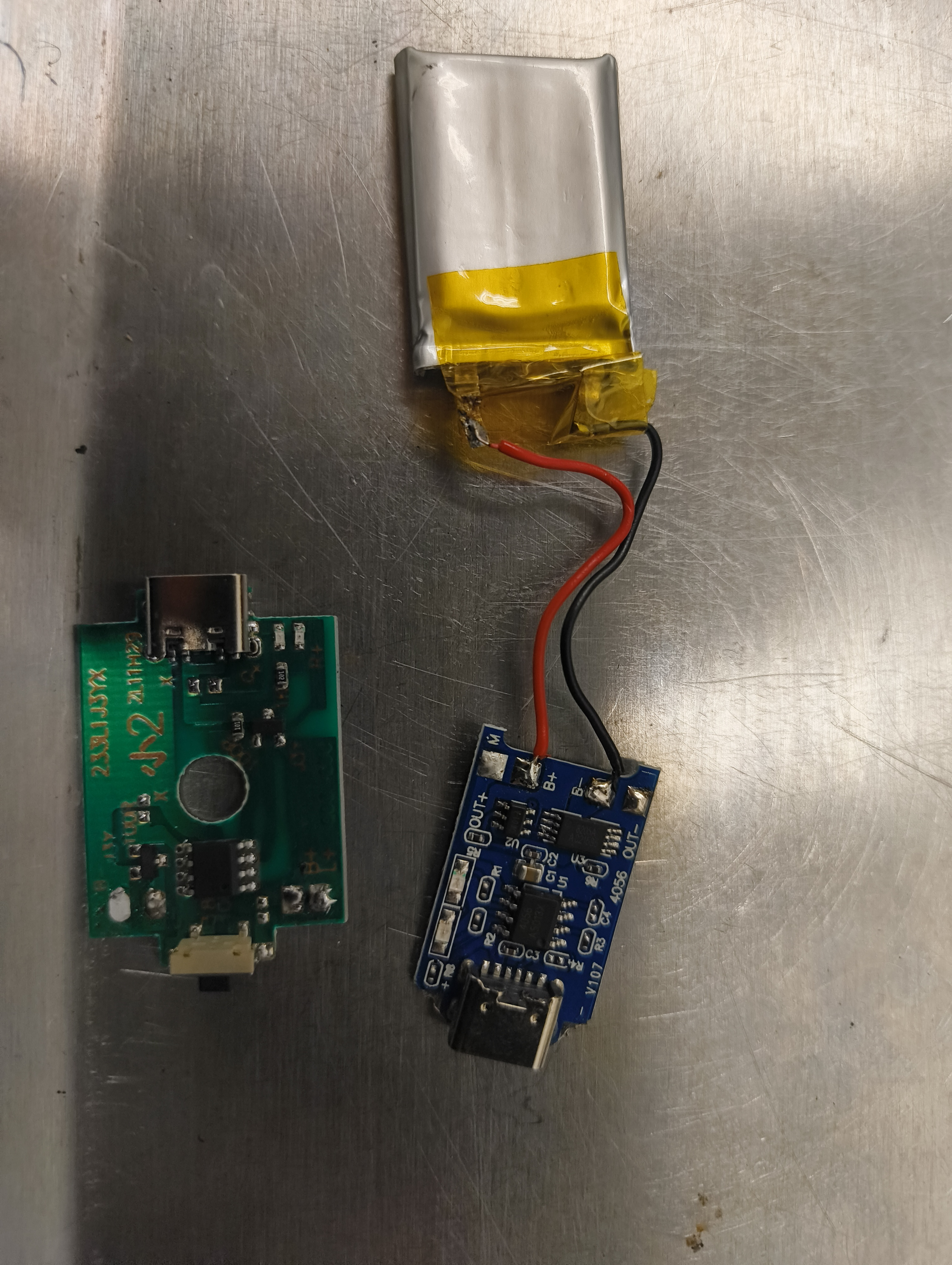

Wenn ich aus dem Urlaub zurück bin hab ich schon wieder eine neue Bastelei ausgesponnen.
Der User Romiman hatte mich gefragt wie man den Schlüsselbart entfernen kann. Dies geht durch entfernen eines Stifts seitlich.
Ich habe mir auch mal überlegt den Schlüssel etwas zu optimieren. Durch einen unglücklichen Zufall habe ich ja meinen Schlüssel gewaschen. Er funktioniert zwar aber ab und an läuft er Amok und zieht die Batterie komplett leer. Das passiert zum Glück nur alle paar Monate.
In diesem Zusammenhang habe ich mir überlegt das ich den Schlüssel ja nur zum Keyless Fahrbetrieb brauche und die Tasten eh obsolet sind da keine Dwa an Bord.
In den nächsten Tagen kommt ein Gehäuse für BMW Autos ohne Klappschlüssel und eine Akkutaschenlampe. Bilder folgen.
Ziel ist es den Akku mit der Platine zu verbinden und bei Bedarf via USB c nachzuladen. Die LED Einheit geht natürlich weg...

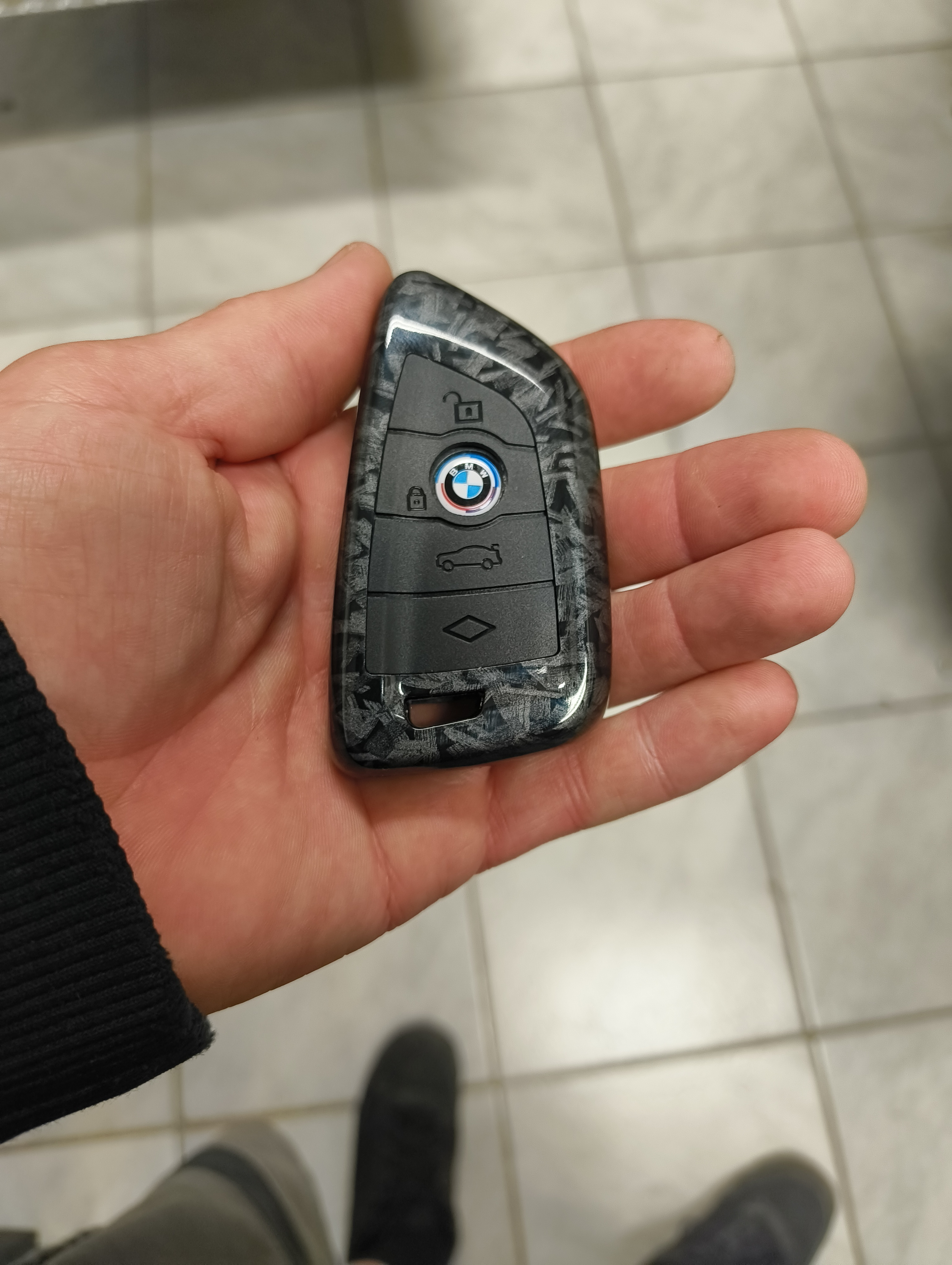

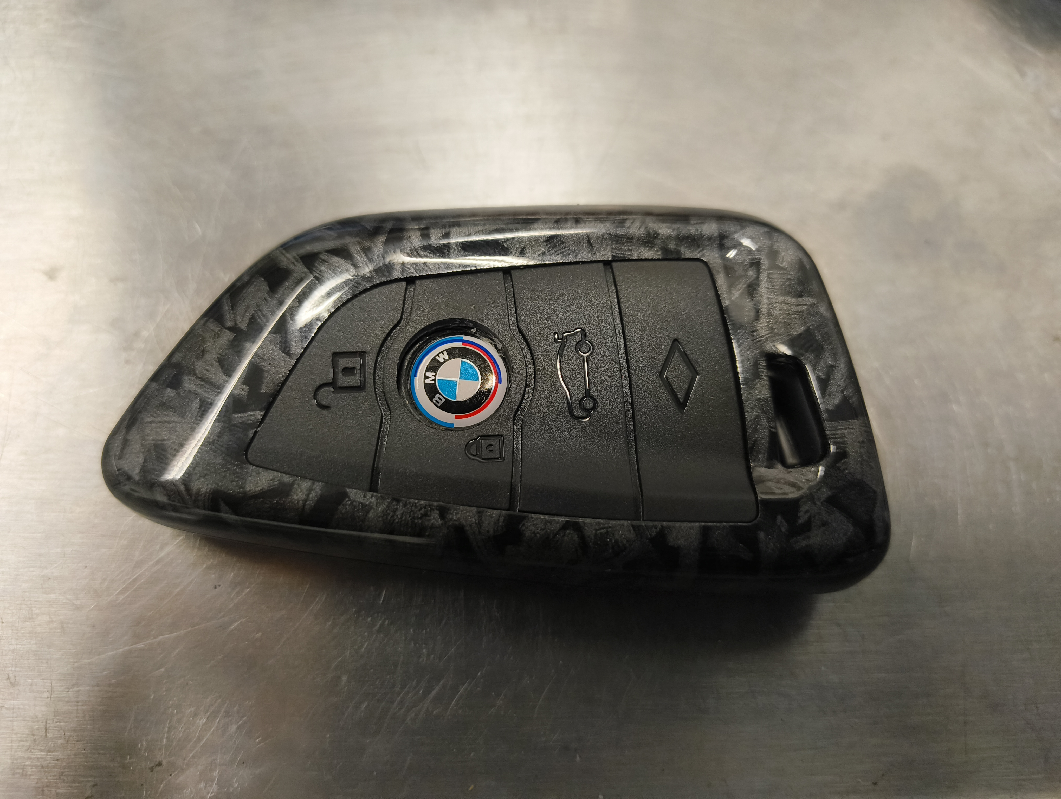

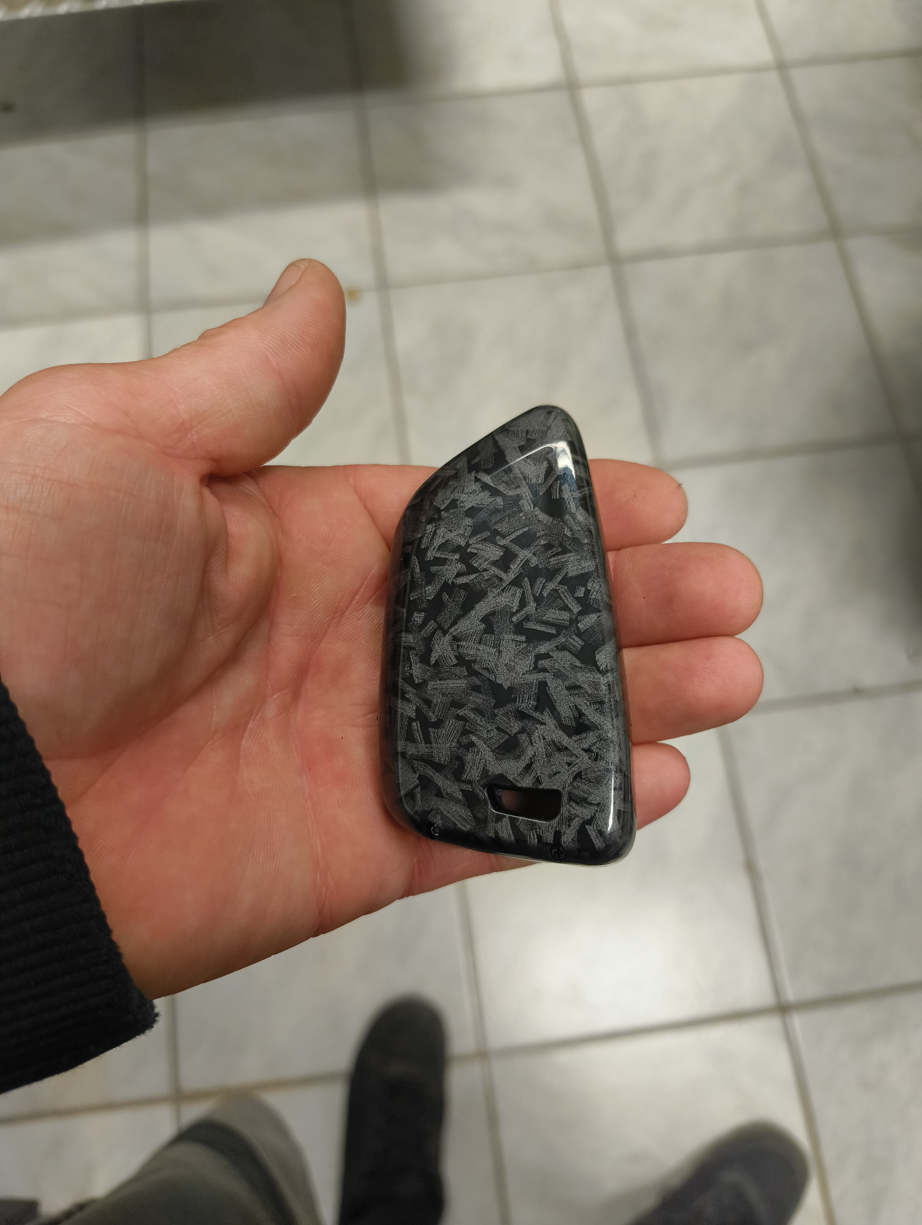

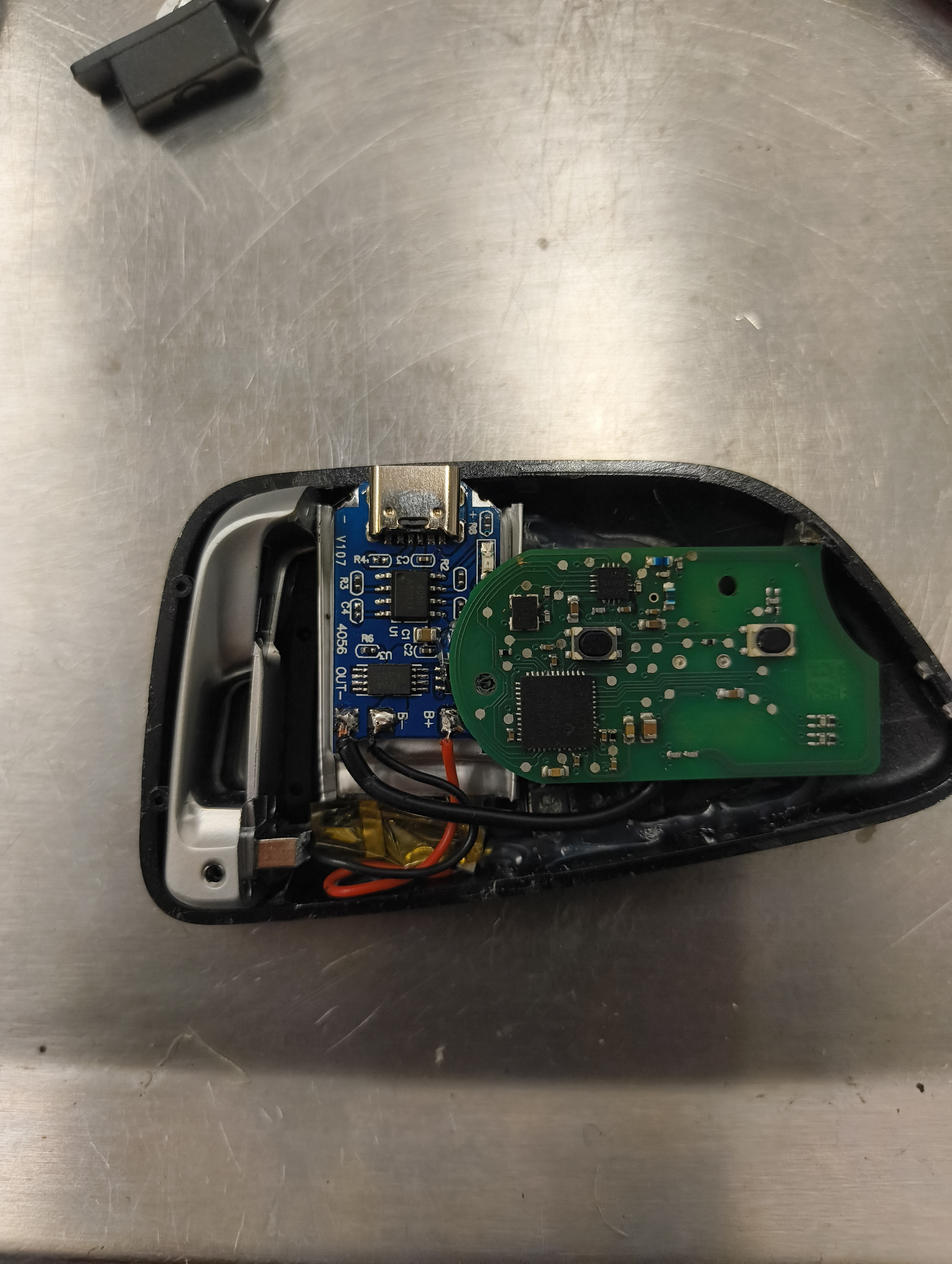

Mein Schlüssel Projekt ist fertig. Ich finde die Optik sehr schön und es scheint auch gut zu funktionieren. Die originale grüne Platine der Taschenlampe mit Taster habe ich durch eine andere ersetzt die man auch für ein paar Cent in China bekommen kann. Es geht hierbei nur um die Ladefunktion. Das Gehäuse ist eigentlich gedacht um einen originalen Schlüssel zu schützen. Es bietet reichlich Platz um alles unterzubringen. Die einzelnen Teile wurden mit etwas Heißkleber fixiert und die beiden Hälften später zusammen gesteckt und geschraubt.

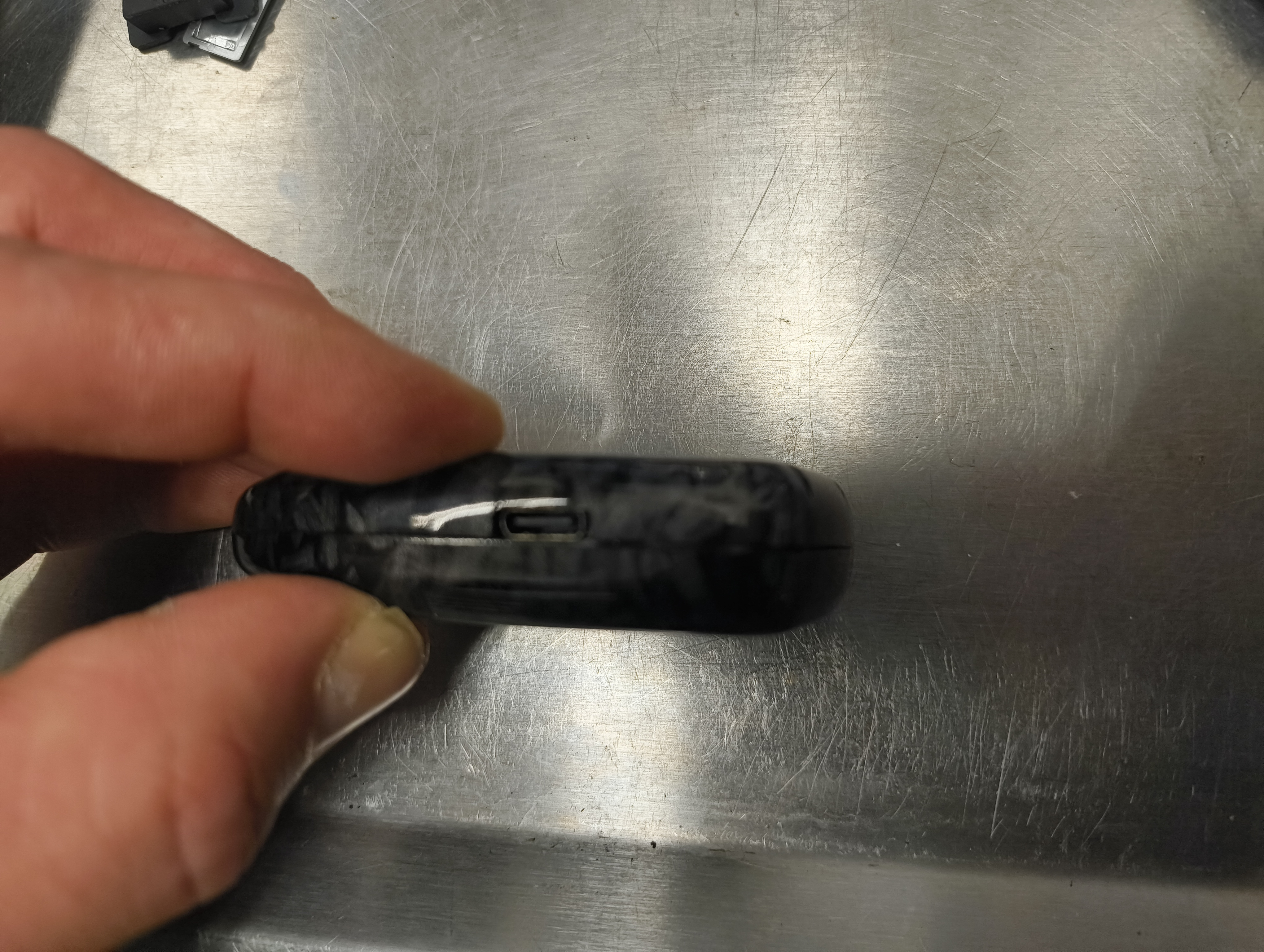

Mein Akkuschlüssel funktionert erstmal einwandfrei. Ich dachte mir ich kann den internen Usb C zu Usb C Anschluss zum Laden nutzen...denkste dieser funktioniert nicht an der Platine. Aufladen von einem herkömlichen Usb A auf C des Schlüssels funktioniert. Ich habe sowas schon einmal bei einem Kollegen gesehen. Spuckt der CE 04 keine richtige Spannung aus oder hat jemand dazu einen Tipp ?

Hallo Kadett,Kadett 1 hat geschrieben: ↑Fr 15. Aug 2025, 20:38Mein Akkuschlüssel funktionert erstmal einwandfrei. Ich dachte mir ich kann den internen Usb C zu Usb C Anschluss zum Laden nutzen...denkste dieser funktioniert nicht an der Platine. Aufladen von einem herkömlichen Usb A auf C des Schlüssels funktioniert. Ich habe sowas schon einmal bei einem Kollegen gesehen. Spuckt der CE 04 keine richtige Spannung aus oder hat jemand dazu einen Tipp ?
lese hier schon länger mit, um Dir zu antworten habe ich mich gerade registriert.
USB A hat 4 Adern, 2 x Daten, 2 x Strom. Bei einfachen „Sachen“ zu laden, wird die Datenleitung kurzgeschlossen.
Das Ladegerät erkennt, dass sich um „etwas“ handelt, welches man laden kann.
Funktioniert nur bei günstigen Ladegeräten oder älteren, neuere/ teure Ladegeräte funktionieren nicht.
Bei USB C sind es 24 Adern im Maximum, je nach Kabel. Eine kurzgeschlossene Datenleitung wird nicht erkannt,
und somit auch nicht geladen. Was richtig ist, und der Spezifikation entspricht.
Gruß Arnd

Danke, ich dachte mir es schon das es sowas sein muß. Machen kann man dann wohl nichts daran. Ich habe auch was mit Widerständen gelesen.
