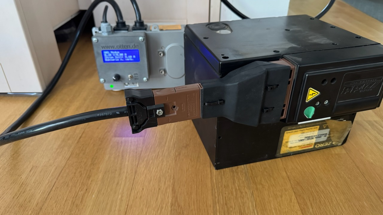

Wie kann man mit dem Otten-Lader einen einzelnen Zero-Akku laden?
heute ist endlich der Adapter gekommen, mit dem man einen Zero-FXS-Akku in der Wohnung laden kann:
Leider sagt mein Otten-Lader nur “Batterie n. verb.”, und ich höre auch keinen Schütz schalten…

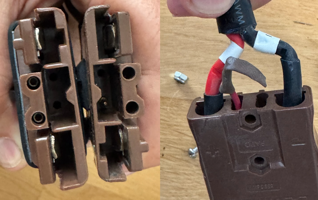

Daraufhin habe ich mal den Stecker überprüft: Der einzelne Signal-Pin ist zwar mit einem rotem dünnen Kabel verbunden, das aber nur 3cm lang ist und mit einem Stück Schrumpfschlauch isoliert ist.
Das dicke DC-Kabel ist nur 2-adrig - somit kann der Otten-Lader dem Akku ja gar nichts mitteilen, außer eben eine Ladespannung anzulegen.
Der Adapter schaltet demnach nicht den Akku zum Laden frei - warum eigentlich nicht? Das ist doch seine einzige Aufgabe - einen einzelnen Akku laden...
Was fehlt denn noch?

Es muss ein Widerstand von 100kOhm sein zwischen Haupt-Plus pin und dem kleinen Pin in der Mitte. Es sieht auf deinem unteren Bild so aus, als könnte das so verschaltet sein, nur kann ich mir nicht so ganz den Isolierbandzipfel erklären. Dort SOLLTE dieser 100KOhm Widerstand drin sein...

Ist auch drin... Habe den Schrumpfschlauch vorsichtig abgezogen, darunter verbirgt sich der Widerstand. Also habe ich auch mal den Adapter geöffnet: Man sieht die Sicherung in der Plus-Leitung. Das weiße Kabel verbindet den Signalpin (100kΩ) vom Lader mit dem oberen einzelnen Pin vom Batterie-Stecker, und ich konnte mit einem Multimeter da wirklich 100kΩ zu Plus messen. (Das graue Kabel verbindet die beiden unteren Pins.)MEroller hat geschrieben: ↑Di 12. Aug 2025, 17:59Es muss ein Widerstand von 100kOhm sein zwischen Haupt-Plus pin und dem kleinen Pin in der Mitte. Es sieht auf deinem unteren Bild so aus, als könnte das so verschaltet sein, nur kann ich mir nicht so ganz den Isolierbandzipfel erklären. Dort SOLLTE dieser 100KOhm Widerstand drin sein...
Also sollte doch der Schütz durchschalten wenn ich den Stecker auf den Adapter stecke, der bereits am Akku steckt. Tut er aber nicht

Habe den zweiten Akku in die Wohnung hochgebracht: Selbes Resultat. Wenn man den Adapter und den Stecker ansteckt, schaltet kein Schütz, und der Lader erkennt somit nicht dass was angesteckt wäre.
Die Zero sagt, die Akkus haben noch 40% SOC, und fährt auch noch damit. Zündung ein, es klackt zweimal wenn die Schütze schalten...
