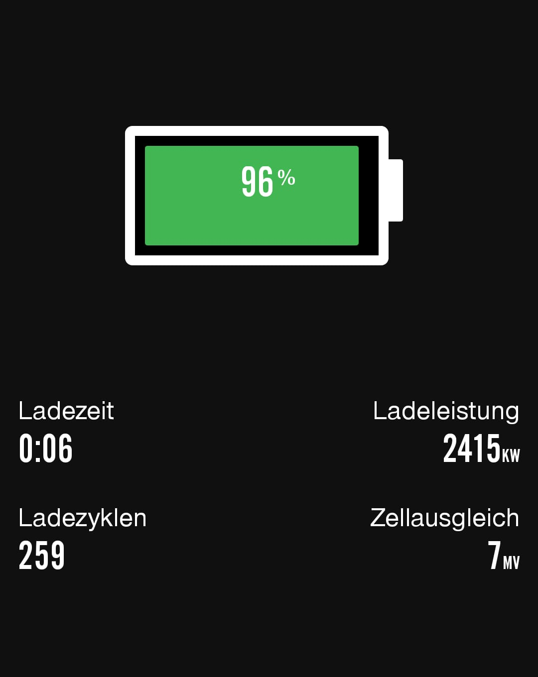

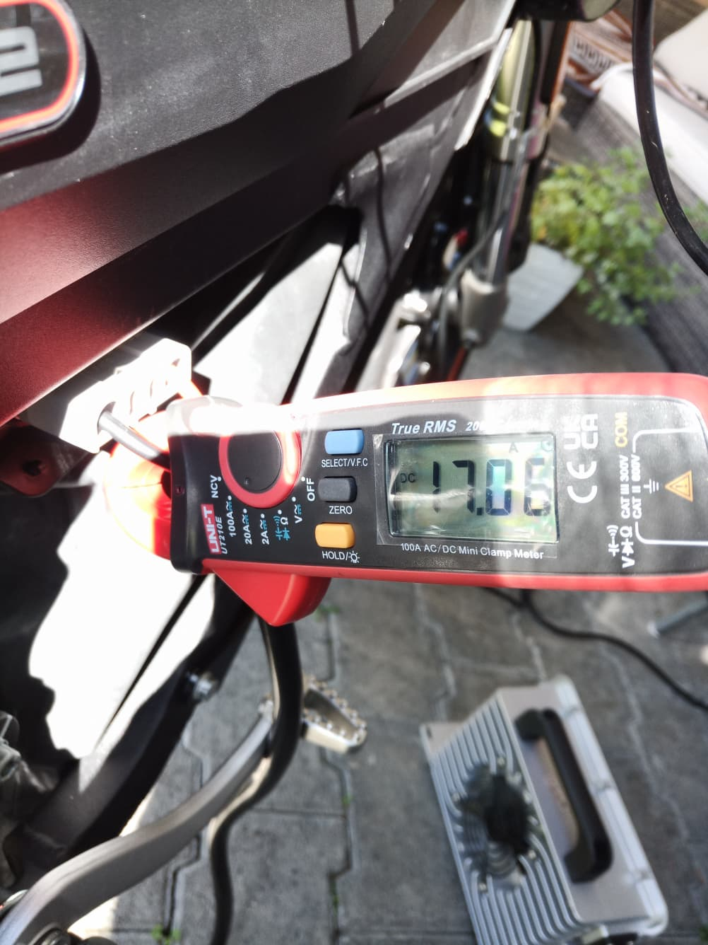

Habe heute mein externer Lader in Betrieb genommen. Ich habe mir https://de.aliexpress.com/item/1005009707920468.html gekauft. 28S 117.6V 18A
Es funktioniert. 2kW reicht, damit die Steckdose nicht zu sehr belastet wird. Ich habe den internen parallel auch angeschlossen gehabt und um den Stecker wurde es schon etwas warm ;-)
