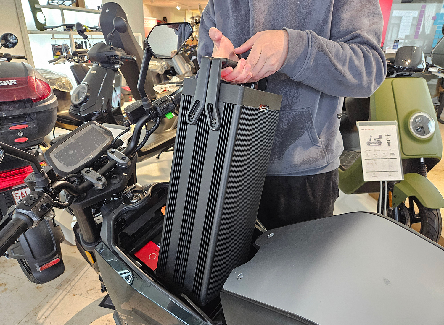

Hallo,baracus1983 hat geschrieben: ↑Mi 30. Jul 2025, 23:17daher würde ich am ehesten die
NIU RQi Sport
nehmen, da sie wie meine jetzige auf 2 akkus aufgteilt ist, aber technisch TOP ! gibt aber noch keine gebraucht angeboten
aber immerhin hat die NIU RQI ABS und TCS mit an Bord.
Das Modell ist ja noch nicht so lange auf dem Markt, als dass man da nach Gebrauchtangeboten schauen könnte.
Jeder der beiden 72V 36Ah-Akkublöcke ist aber ein 22,5kg schwerer Trum
und mit zwei davon an den Händen die Treppe hinauf, tainiert die Muskulatur.

Dein Akkufoto; 72 Volt und 36 Ah bei einem Gewicht von 22,5 kg. Der Akku hat eine Energie von rund 2,6 kWh.
Das sind nur 115 Wh pro Kilogramm Akkugewicht. Für einen zyklenfesten LiFe Akku normal, aber meilenweit von einem Wunderakku entfernt.
