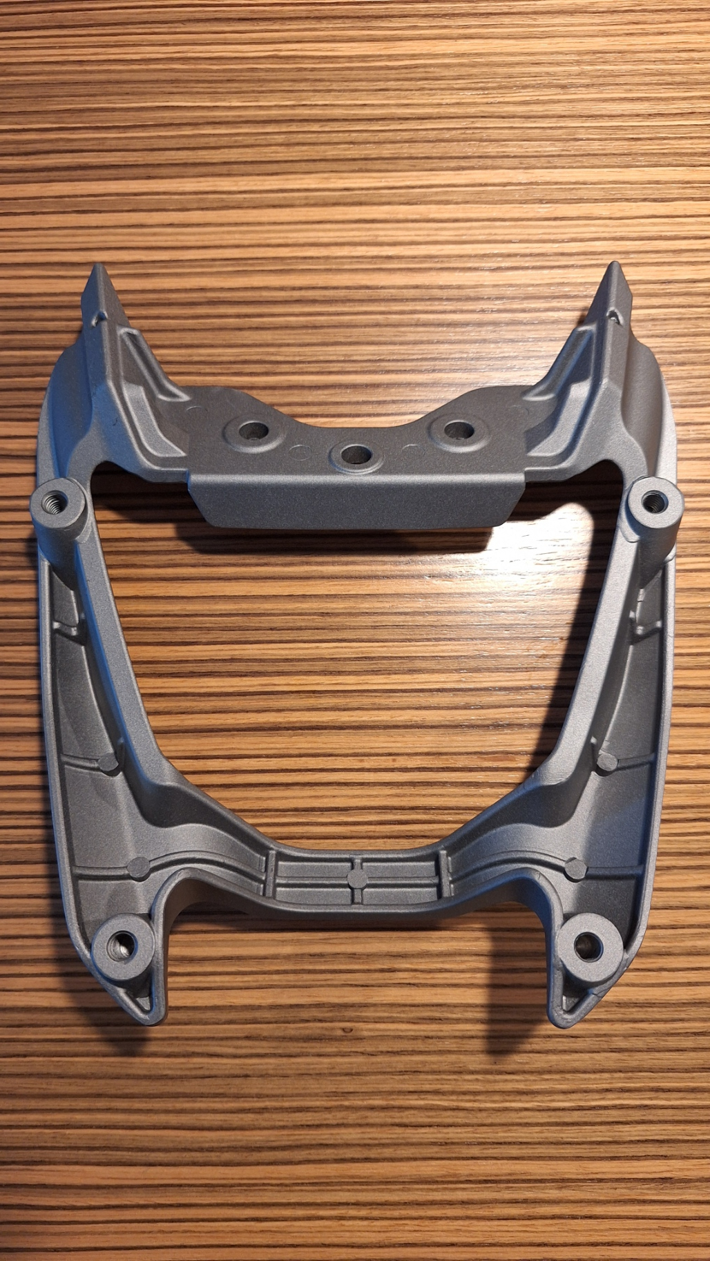

Übrigens ist heute mein neues Griffteil angekommen
