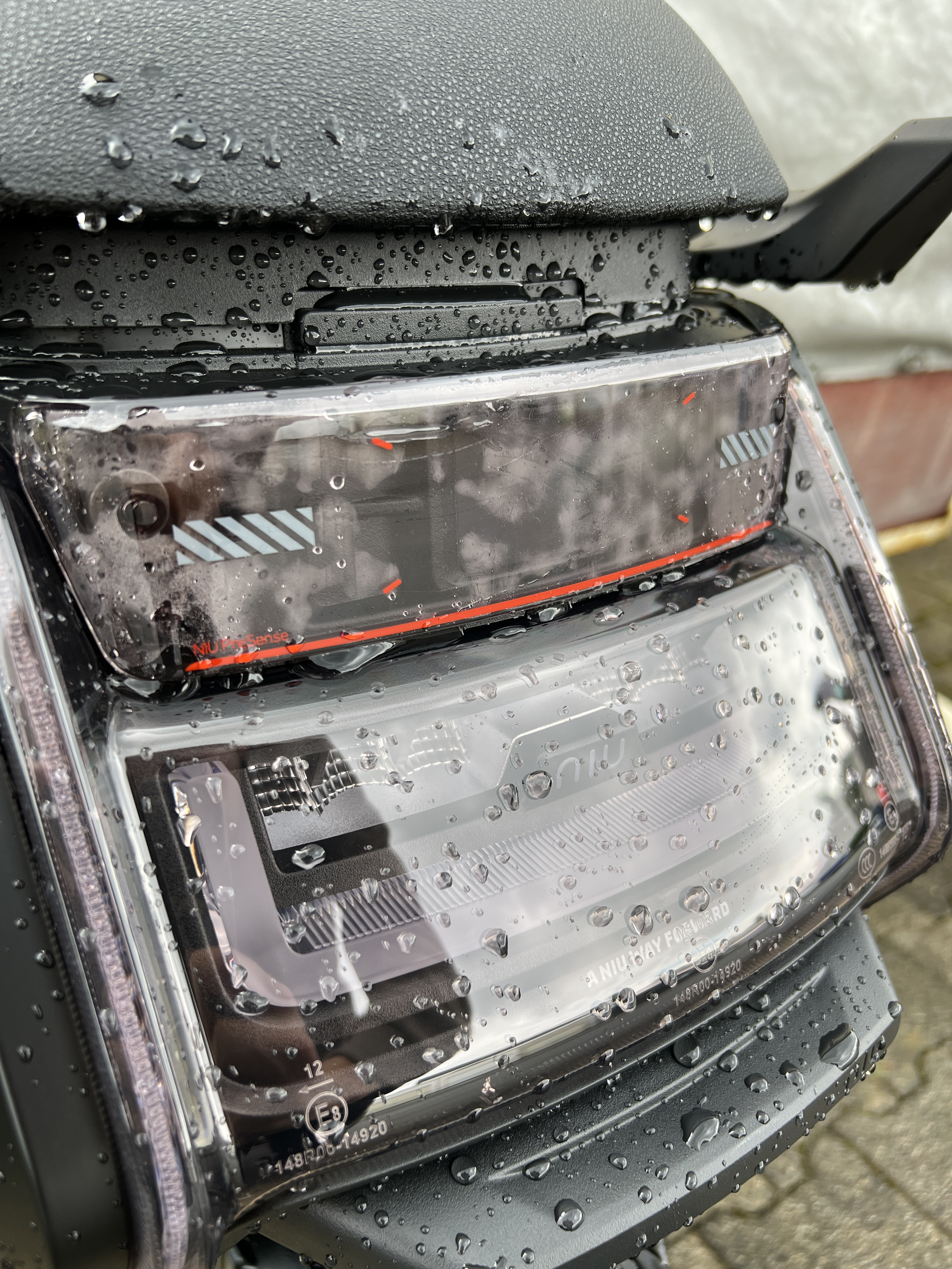

Beschlägt bei euch auch die obere Abdeckung über der Bremse innen?

Timsche2210 hat geschrieben:
So 27. Jul 2025, 13:03
IMG_9293.jpegBeschlägt bei euch auch die obere Abdeckung über der Bremse innen?
Ja. Da da aber noch nichts dahinter steckt, stört mich das auch noch nicht. Ich rate mal, der Platz ist für einen Abstandswarner vorgesehen - aber erst mal will ich die Reifendrucksensoren.
