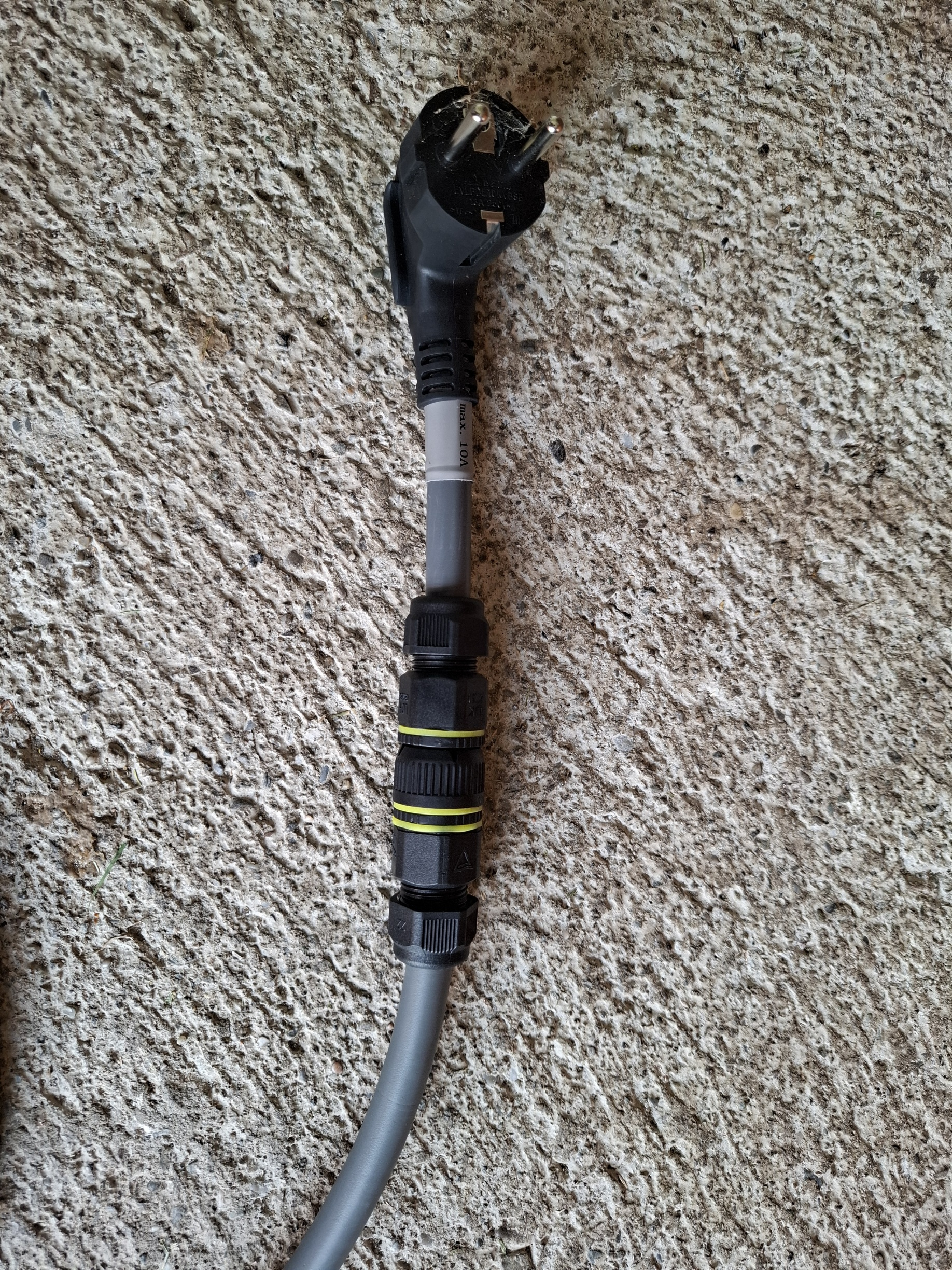

Und wenn es jemanden interessant, anbei auch Fotos von meiner Ladekabelkupplung um die Kabellänge mit anderen Schraubaufsetzen zu verändern.
Ist jetzt mit Sicherheit genausowenig zulässig wie ein normales Verlängerungskabel aber psychologisch fühlt sich das für mich besser an
