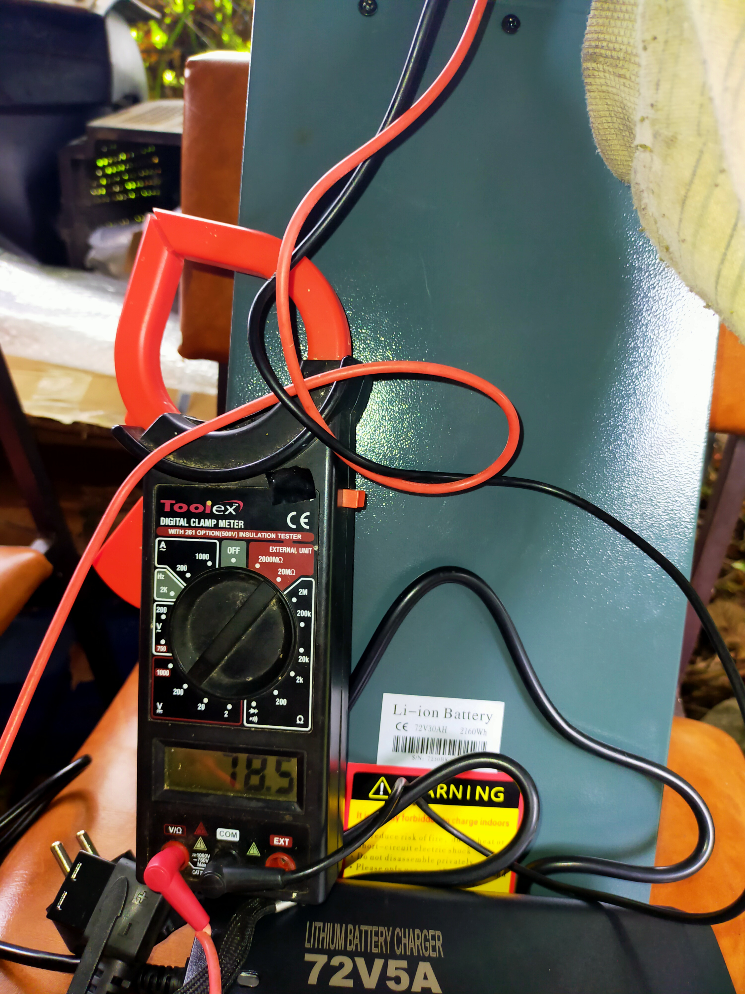

Re: E-ROLLER FALCON DOUBLE, MAX RANGE, 45 km/h, 72V/ 30Ah Lithium-Akku, 3400 Watt
die 30 Ah Lithium Ionen Batterie wurde mit 78,5 V geliefert
Produktionsdatum des Falcon 22.Juli 2024
Endkontrolle und Verpackung in China am 26.07.2024
ausgeliefert an mich: 21.Juli 2025
Sollte die 30 Ah Batterie tatsächlich gleich in China mit verpackt worden sein, was ich noch nicht herausgefunden habe, wäre sie mindestens ein Jahr lang nicht nachgeladen worden.
- no2021
- Beiträge: 190
- Registriert: Di 22. Sep 2020, 03:06
- Roller: e-runner(Leo)1600WSunRa-MotorBlei20Ah72V
Akku vollständig aufgeladen
von Ladegerät zeigt rot bei Ladebeginn und bei Vollgeladen grün
Ladeschlußspannung nach Stecker aus Akku Steckdose: 83,6 V
Es wurden zwei Schlüssel und zwei Fernbedienungen geliefert
Es wurde keine NFC Karte geliefert, somit verfügt dieser Falcon E-Roller nicht über die Möglichkeit diesen mittels Karte anstatt Schlüssel zu fahren
