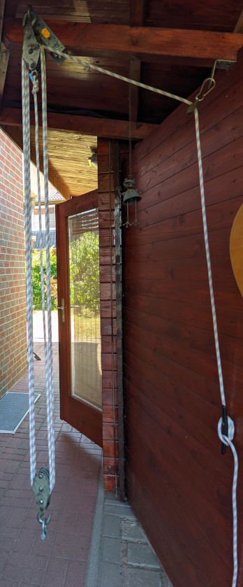

Akku Be- Entladestation
Letzte Woche eine leicht zu montierende Akku Be- und Entladestation konstruiert. Schont, nein entlastet, den Rücken. Schließlich ziehe ich den Akku und hebe ihn nicht hoch. Gibt es alles im Bootsbedarf.

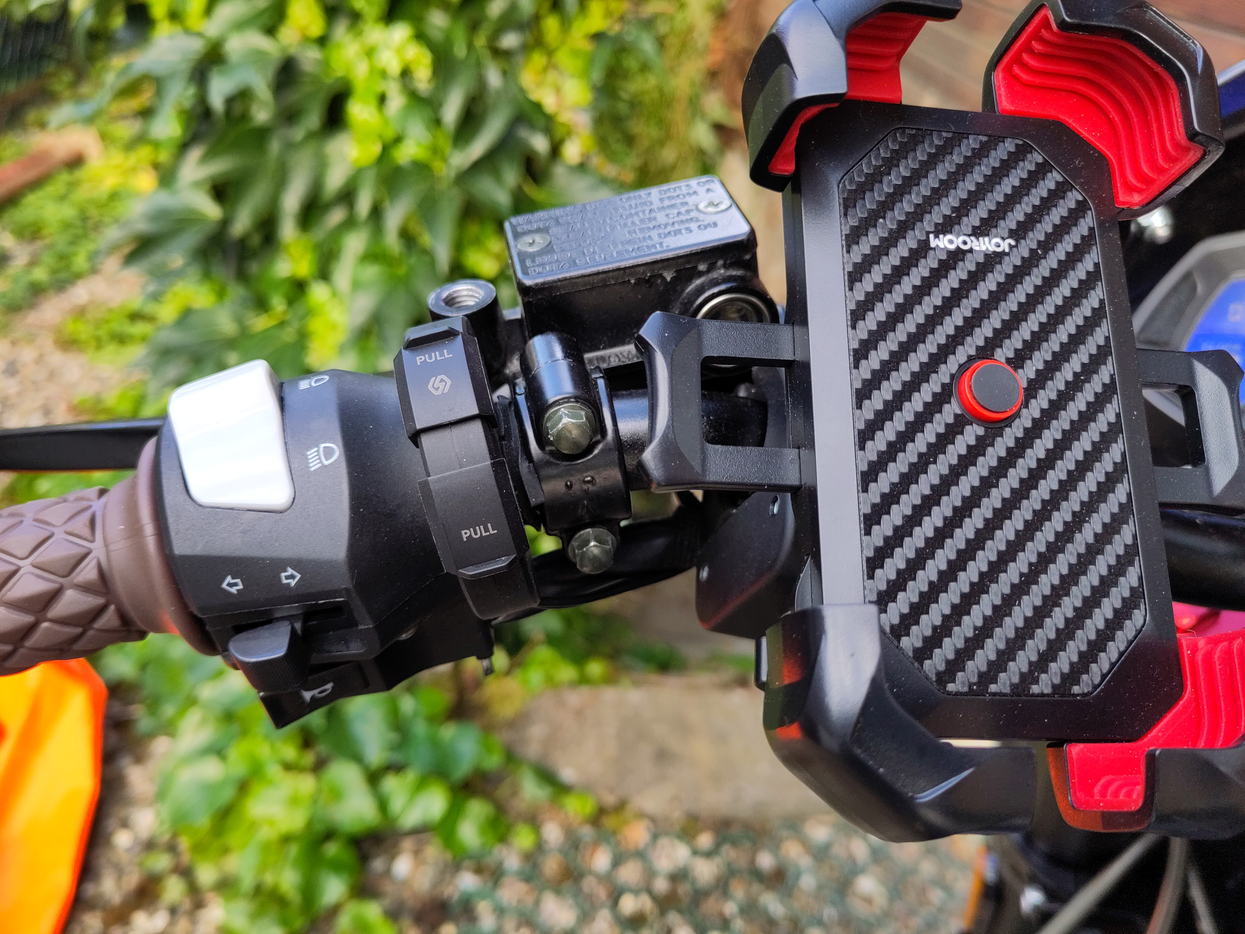

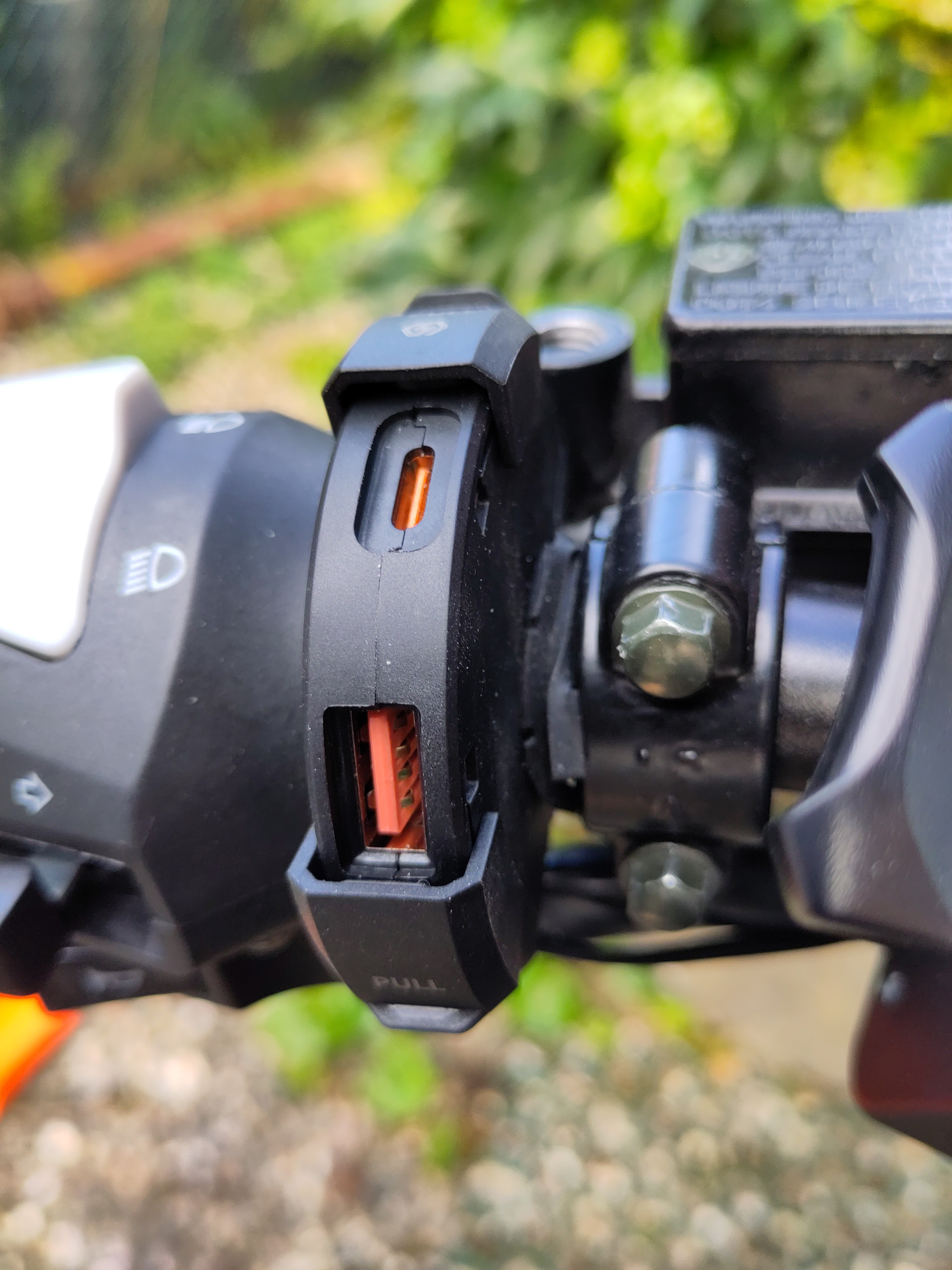

Hier noch meine Version einer USB Stromversorgung...
USB-A und USB- C hinter Schieberchen ....

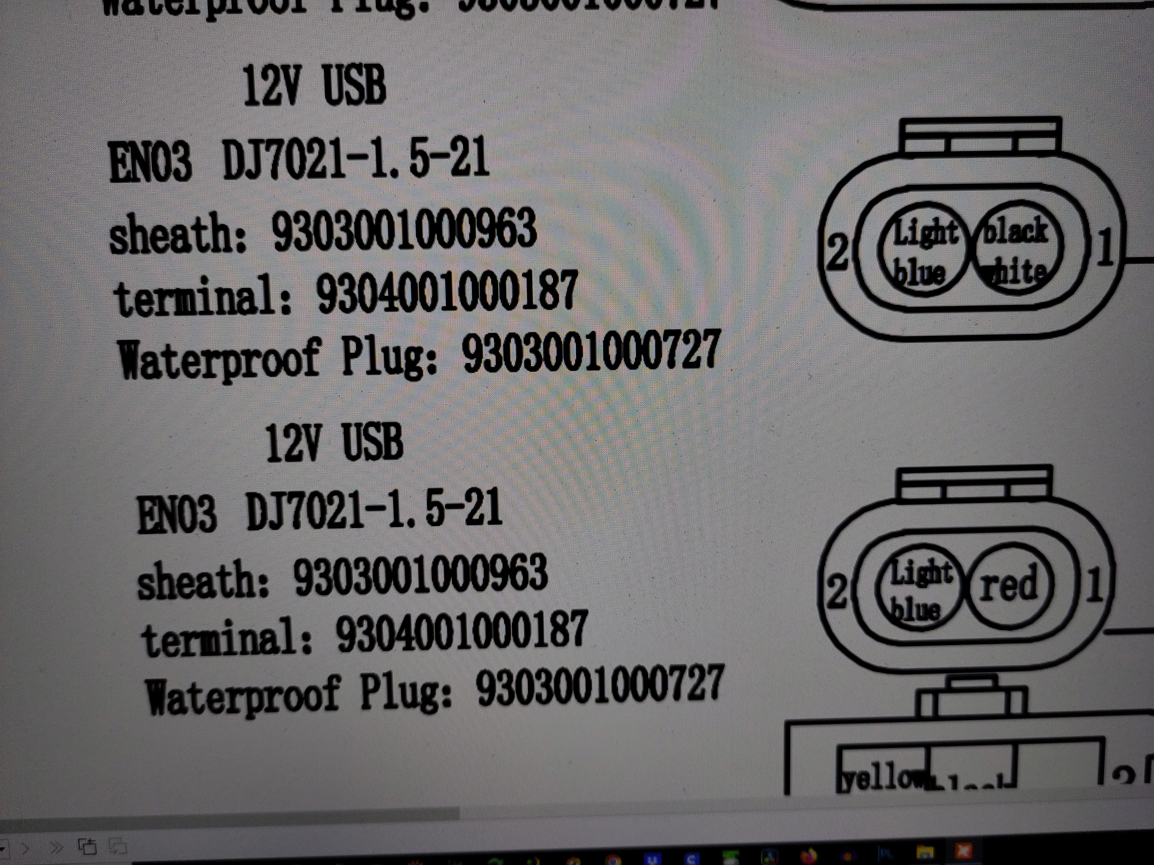

laut Kabelbaum ...

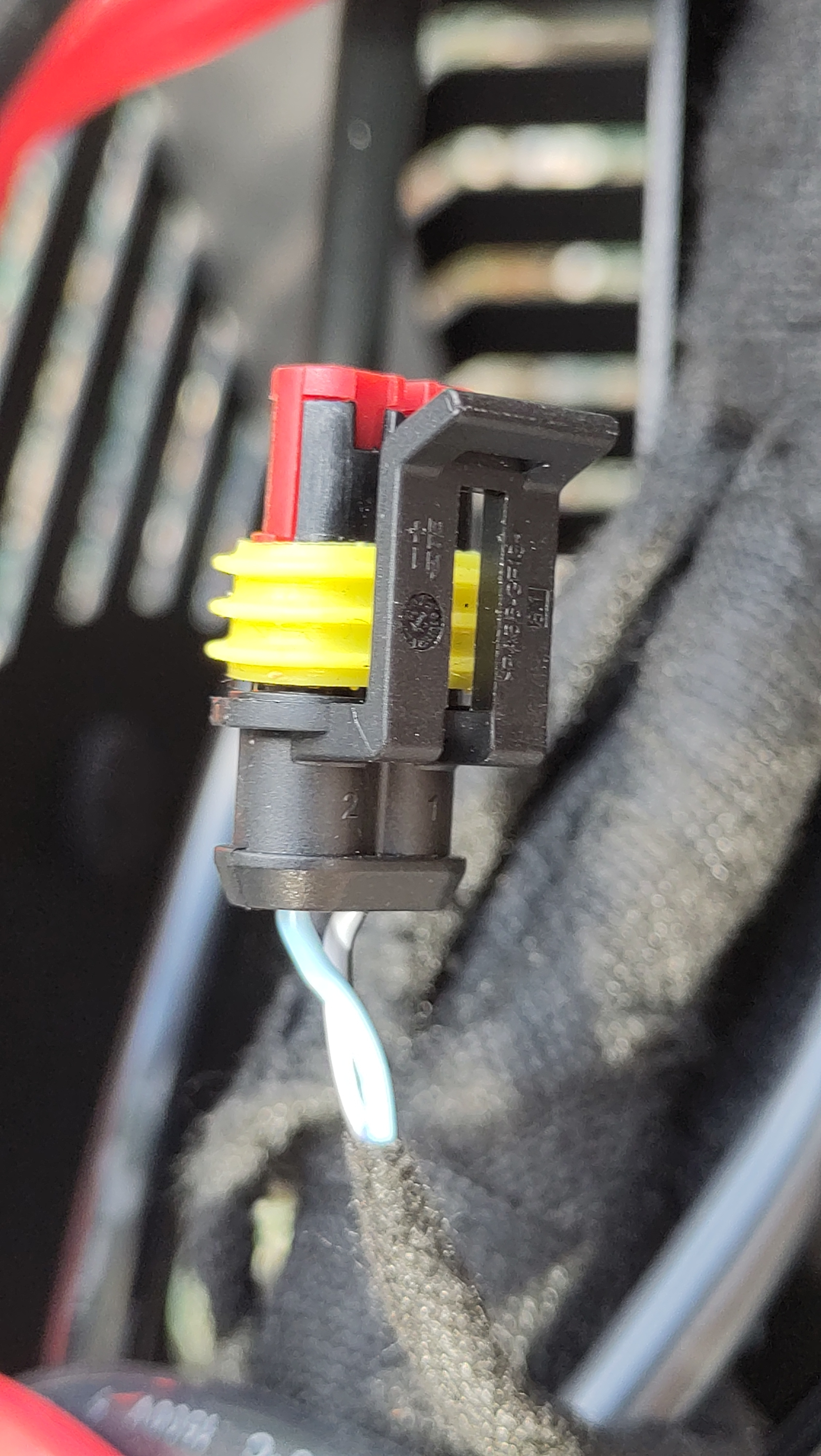

das ist der Anschluss ....

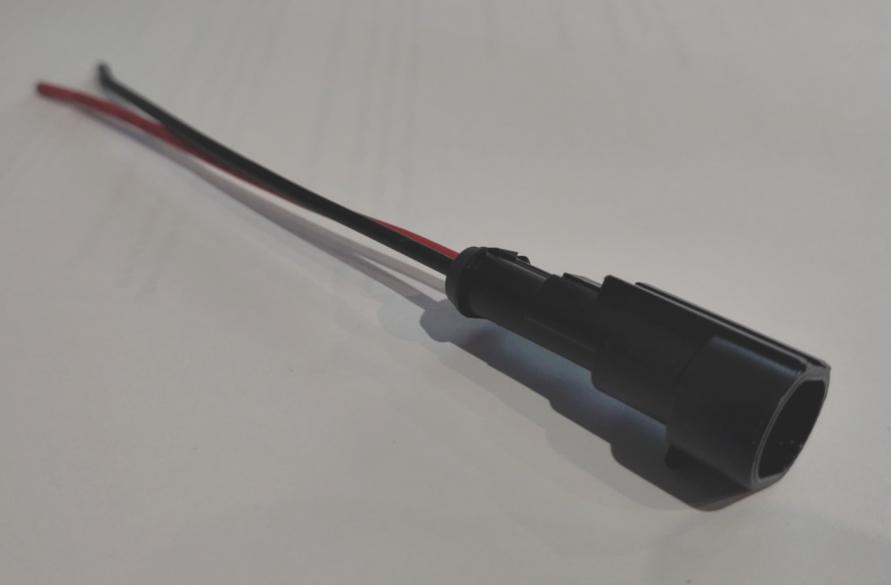

... und das gekaufte Gegenstück um nicht am Kabelbaum zu löten---

Ist am Kabelbaum ein 12v Stecker vorbereitet an den man das einfach anstecken kann? Würdest du links zu den Artikeln teilen?

Ja der Kabelbaum ist vorbereitet - in dem Bild vom Kabelbaum ist der Anschluß als DJ 7021-1.5-2.1 bezeichnet.

Der Adapter ist
https://www.amazon.de/dp/B0D12N1VNH?ref ... asin_title
oder baugleich - gibts viele Anbieter - auf die Polbelegung achten!

Nein - erst nach dem Einschalten liegt da 12 V an - soweit ich das in erinnerung habe ;)
