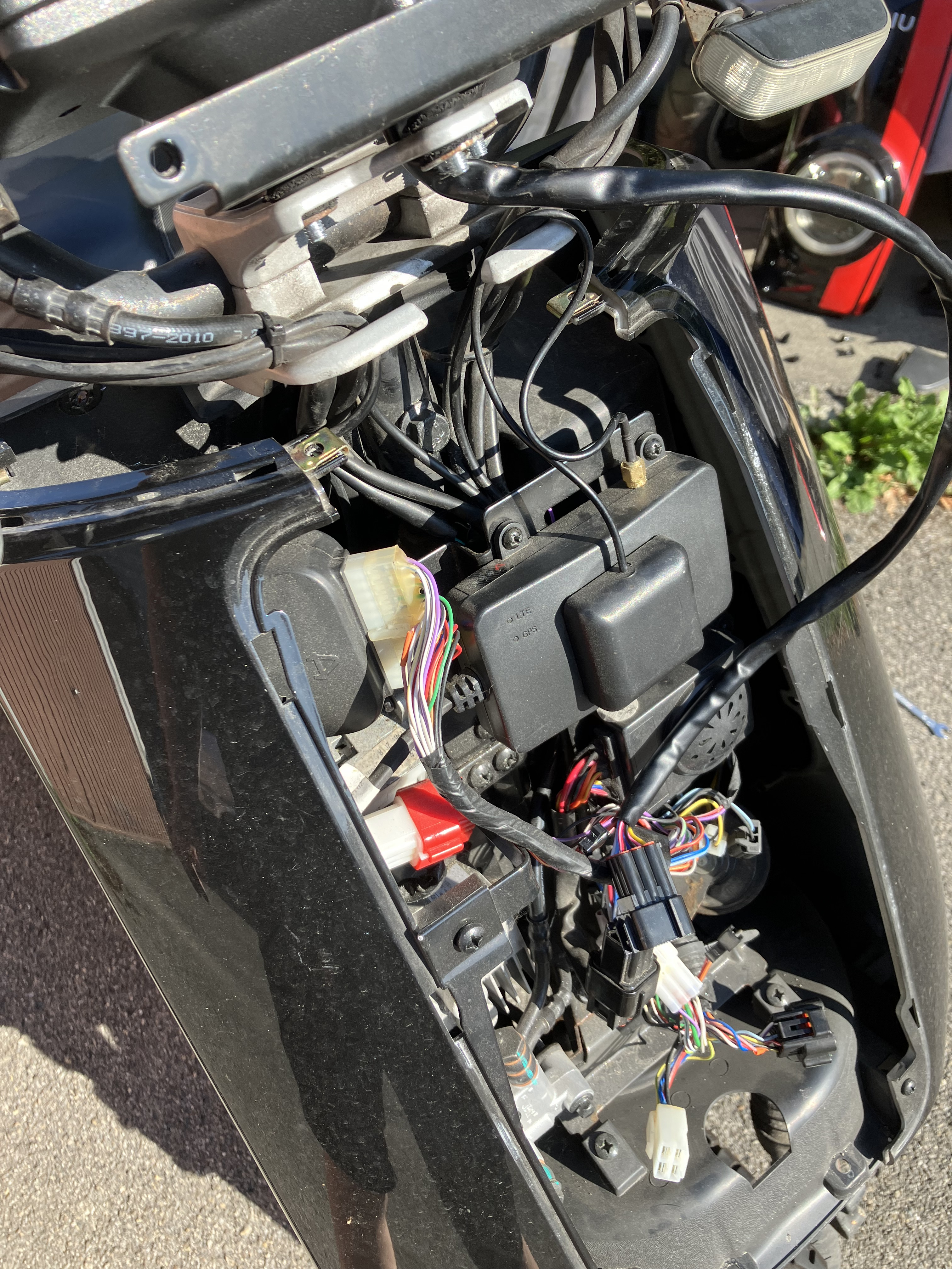

Austausch Display hat geklappt…km stand direkt übernommen und alle Anzeigen sind drauf. Hat eine gute Stunde gedauert, kann man gut selber machen.
Gekauft hier https://a.aliexpress.com/_ExPmVTG
Wie bin ich vorgegangen:
Beide Akkus raus, das Displayschild, die waagerechte Abdeckung oben am Lenker (Schrauben werden vorn oben durch Gumminoppen geschützt), das vordere Schutzblech und schließlich hebt man die vordere Abdeckung inkl.Lampe heraus. Letztere wird mit 2 Kreuzschrauben oben und 2 Kunststoffsteckschrauben unten über dem Vorderrad mit merkwürdiger Verankerungstechnik gehalten. Die waren das Schlimmste die raus zu bekommen…
Hier zeigt ein Kanal ganz gut wie es geht: https://youtu.be/CAyF3bvWg_0?si=TaBI2gLppLQuUI8-
Die Stecker sind leicht zu identifizieren, das neue Display angesteckt und Funktionstest gemacht - ging. Die alten Kabel sind alle sehr eng und mit Kabelbindern zusammen. Ich habe das alte Kabel am Stecker durchtrennt und ausgefädelt. Für das neue Kabel habe ich mir einen anderen Weg gesucht. Nicht schön aber selten. Zusätzlich den Stecker und Zuführung mit Kunststoff umwickelt und mit Elektroisolierband abgebunden.
