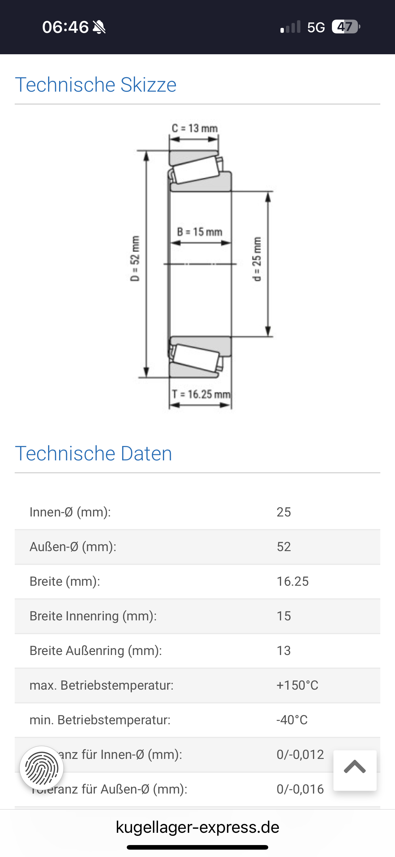

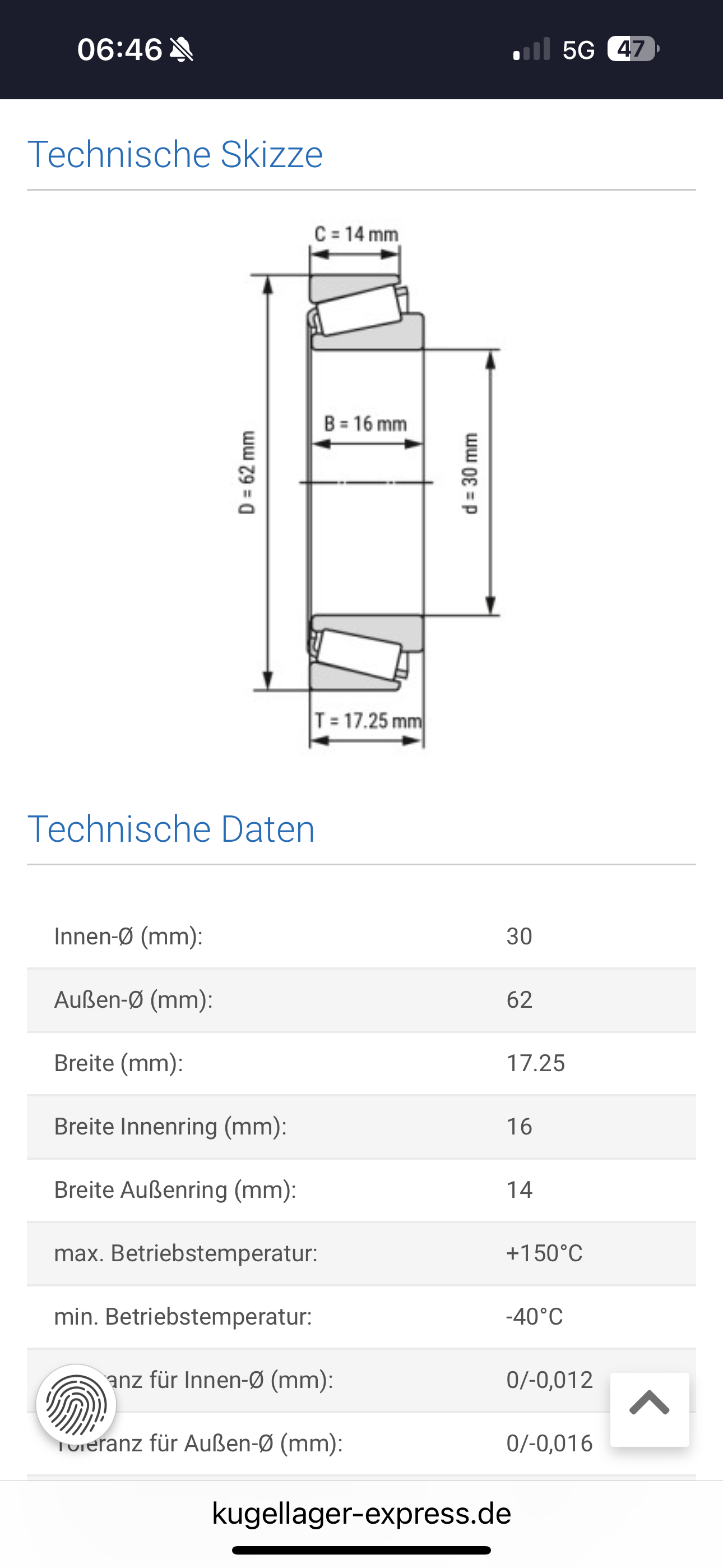

So, that looks to me like we should change out the head bearings for better quality bearings?
I did not notice any problem with my bearings, but that says nothing about the future. Perhaps it is best to replace with good Japanese bearings (NTN or NSK best, maybe?).
Did you measure the size, and know the replacement?
Bearing Numbers
Lager unten 30206
Lager oben 30205
Falcon

nachtrag:
Kegelrollenlager 30206 30x62x17.25 mm
Artikelnummer: 30206
www.kugellager-express.de/kegelrollenla ... 2x17-25-mm
und
Kegelrollenlager 30205 25x52x16.25 mm
Artikelnummer: 30205
www.kugellager-express.de/kegelrollenla ... 2x16-25-mm
kosten: 8,73.- euro, + 4,90.-DHL versandkosten :)

Falcon hat geschrieben:
Di 8. Jul 2025, 07:34
hast du auch direktlinks dazu?
bezeichnungen?
vg
nachtrag:
und
vg
Ich bin gerade auf der Suche! Ich werde meinen Großhändler fragen was die bei ihm von SKF/FAG kosten. Es gibt einen Satz für Knott-Bremsen, der nur 28€ für je 2 30205/30206 kostet! Für mich genial, weil ich ja zwei Sätze brauche🤷🏼‍♂️ Ich hab den Händler mal angeschrieben welche Marke die dan wären. Ich glaube aber, dass ich die gleichen vor 5 Jahren in meinen Bootstrailer gebaut habe, und ich diese Lager mit 1,5 Tonnen Last 100te Kilometer im Jahr und zig Mal komplett unter Wasser gesetzt ganz anderen Belastungen aussetze als bei der Odin… Ich denke den Satz werde ich mir bestellen
