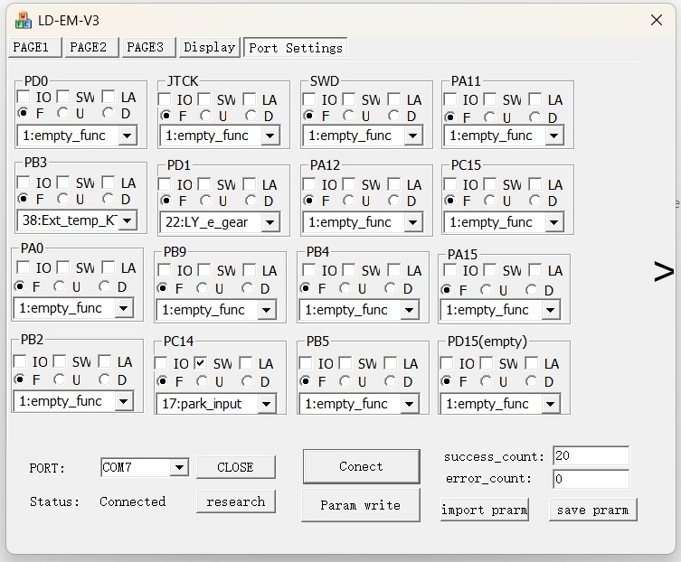

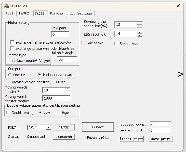

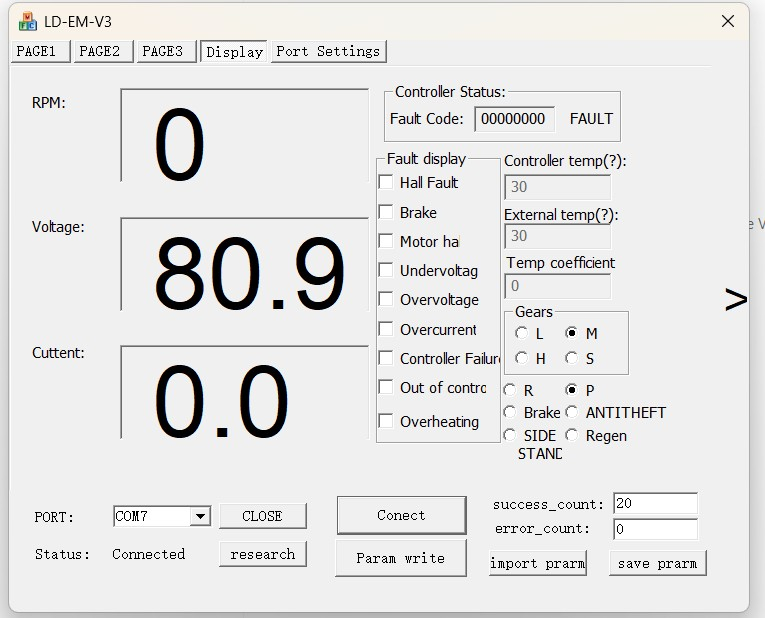

So, das Hallpedal gibt jetzt vernünftige Werte aus. Kein Gas sind 0,83V und Vollgas sind 4,63V hier habe ich einen neuen Hall Geber eingelötet und jetzt passt es.
Leider dreht der Motor trotzdem nicht, fiept nicht mal, soweit hatte ich Ihn am Anfang mal.
Ich habe keine Fehler im Controler abgelegt. Im Anhang sind die Screenshots vom Programm.
Auf der Display Seite ist ein Punkt bei der "P" Funktion, muss die eventuell entfernt werden?

Die Park funktion habe ich jetzt deaktiviert bekommen. Direkt danach kam auch kurz Leben in den Motor, fiepte und drehte ganz ruckelig immer ein Stückchen.
Danach alles neu gestartet, jetzt wieder stillstand, nix mehr.
